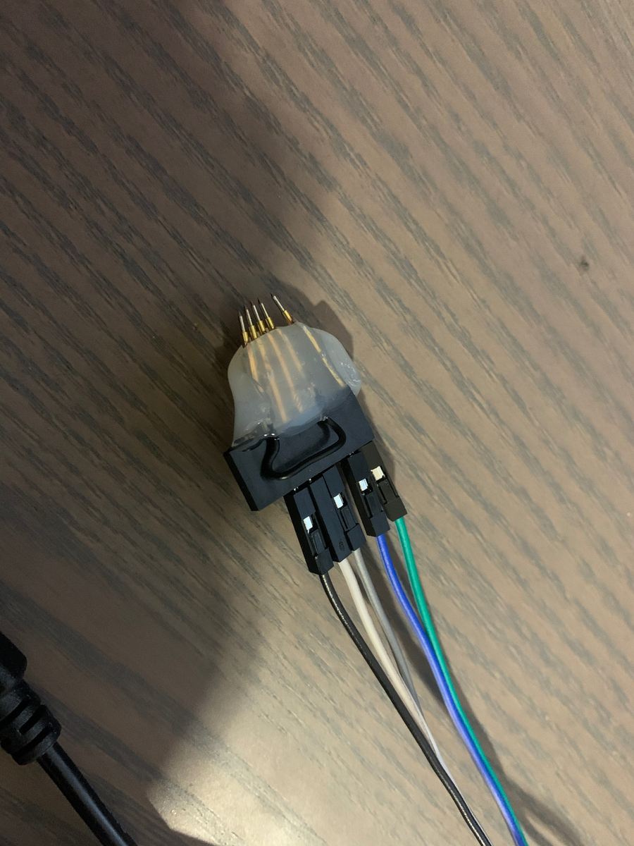

In dem Video wird erklärt, dass man am besten einen Adapter baut um Kontakt an winzigen Löchern zu bekommen. Meine Variante ist mit viel Liebe, Pogopins und Heißkleber.

Nun benötigen wir das HAA Image , ESPTool, den DIY-Adapter und einen FTDI 232 auf USB Adapter. Die Belegung ist auf der obigen Tasmota Seite zu finden. Wie auch in dem Video erklärt müsst ihr GPIO0 und GND brücken damit der ESP in den Flashmodus startet.
