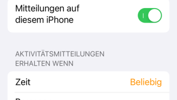

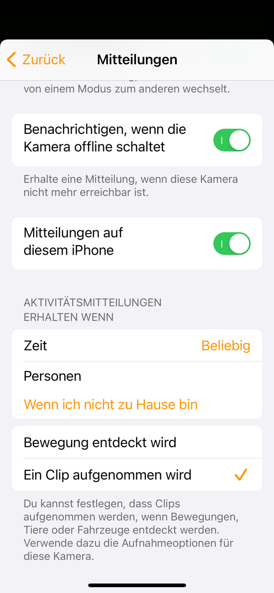

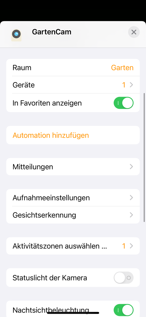

    Ich habe mehrere Überwachungskameras (mit dem richtigen icloud Speicherplan 200GB) in mein zuhause eingebunden. auf meinem Handy hab ich die Ortung für Geofencing eingestellt Bei den Kameras kann ich unter /Einstellung(der Kamera)/Mitteilungen/Personen einstellen dass ich Aktivitätsmitteilungen nur erhalten möchte wenn ich (oder keiner) daheim ist. Soweit so gut. Klappt auch.
    Ich habe meine Freundin in der Familienfreigabe. Sie hat auf Ihrem iPhone ebenfalls die Ortung eingeschaltet, wir können uns gegenseitig in der Wo ist? App sehen. Ich habe sie als Person in Homekit unserem Zuhause hinzugefügt (per Einladung) . Jetzt das Problem: auf Ihrem iPhone ist der Punkt /Einstellung(der Kamera)/Mitteilungen/Personen ausgegraut, lässt sich also nicht aktivieren.
    Hat jemand eine Idee ob das generell nicht geht oder ich was falsch konfiguriert habe? Die Screenshots im Anhang sind von meinem Handy wo alles funktioniert...
