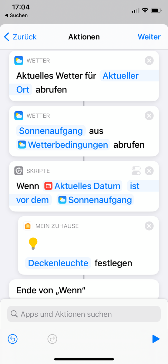

  • Ich hatte einen Denkfehler, tatsächlich müsste der Kurzbefehl auch dann funktionieren, wen du dir täglich eine andere Uhrzeit einstellst. Somit stimmt meine Aussage oben nicht, es ist eig. genauso einfach bei sich wechselnden Weckern. Das Beenden des Weckers dient ja nur als Auslöser, danach frägt er im Kurzbefehl die aktuelle Uhrzeit (idR identisch mit der Weckzeit) ab und prüft die gegen den Sonnenaufgang.
    So müsste der Kurzbefehl aussehen:
  • Dankeschön.
    Mir war nicht klar das ich aus der Wetterapp auch den Sonnenaufgang auslesen kann.
    Werde das mal am nächsten Feiertag, wenn ich über Mitternacht hinaus wach bleibe ausprobieren ob das Licht dann angeht.;)
  • Kann man auch jetzt schon testen. Einfach "ist vor dem Sonnenuntergang" statt -aufgang nehmen. Wenn du jetzt einen Wecker stellst und beendest sollte das Licht angehen, da aktuell noch vor Sonnenuntergang.
