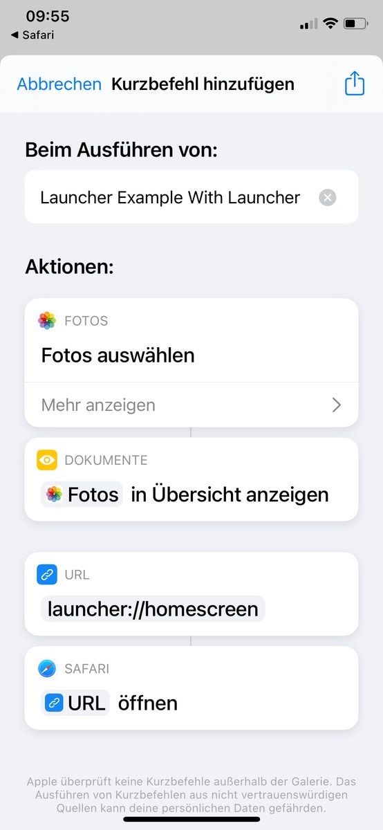

    Hier mal der Screenshot aus dem Beispiel-Kurzbefehl, den man auf Reddit.com dazu findet, wo das Ganze mit der Launcher App vorgestellt wird. Aber vermutlich kennst du den schon. Falls du das genau so eingestellt hast, dann weiß ich leider an dem Punkt nicht mehr weiter, sorry!
  • Genau so habe ich es eingestellt aber leider geht es nicht. Ist aber nicht so schlimm. Wäre nur schön gewesen, wenn die TuneIn App geschlossen werden würde, weil sonst das Display die ganze Zeit an bleibt. So muss ich eben noch einmal kurz den Homebutton drücken. Bin ja schon froh mit einem Klick WLAN und BT einschalten und TuneIn abspielen zu können. Das spart ein paar Klicks.
