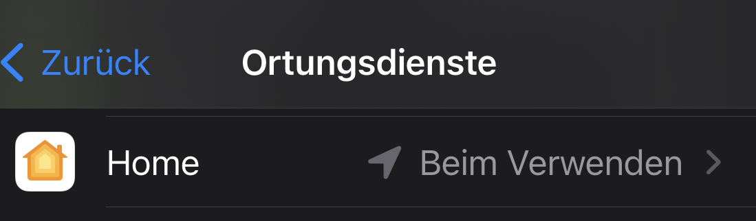

    Hab mal Screenshots von den Ortungsdiensten gemacht.
    Ich möchte natürlich nur so viel zulassen wie nötig ☺️

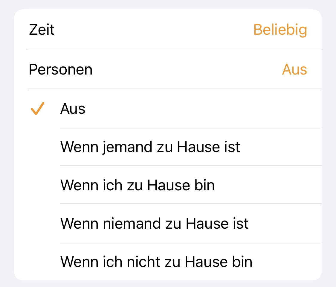

    Wenn das iPad dauerhaft daheim ist und in Homekit hinzugefügt wird, dann ist für Homekit ständig jemand zuhause. Dann wirst du Probleme bekommen bei Automationen mit An-/Abwesenheit. Die funktionieren dann nicht.
    Vermutlich hilft nur dem iPad die selbe Apple ID wie deinem iPhone zu geben und dort dann unter Standort "meinem iPhone" auswählen wie oben beschrieben. Du kannst leider nicht eine Automation basteln mit "Wenn ich und meine Freundin nicht zuhause sind, das iPad aber schon". Es gibt nur die Möglichkeiten:
