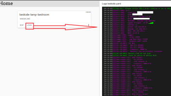

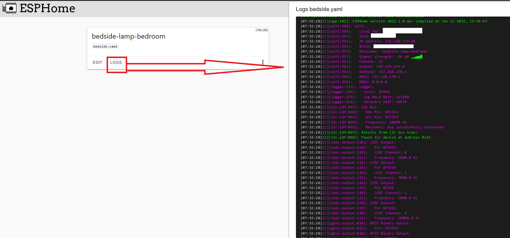

Anschließend habe ich mir das ESPHome Dashboard installiert. Laut Logs wird die Bedside Lamp auch erkannt (Wifi Signal, IP Adresse ist korrekt, etc). Bis hierhin läuft also alles. Ich kann die Lampe via OTA mit ESPHome auch aus der Ferne flashen. Also: läuft.

Okay, wo fangen wir an. Was muss zB in host rein? Der Name der Lampe oder des Geräts auf welchem ESPHome läuft? ESPHome Log sagt folgendes:
ZitatINFO Starting log output from bedside-lamp-bedroom.local using esphome
API INFO Successfully connected to bedside-lamp-bedroom.local
Also ist die Lampe wohl als bedside-lamp-bedroom.local über die API erreichbar. Deckt sich mit der Syntax ja auch an dem Beispiel-Gerät "my_esp.local".
