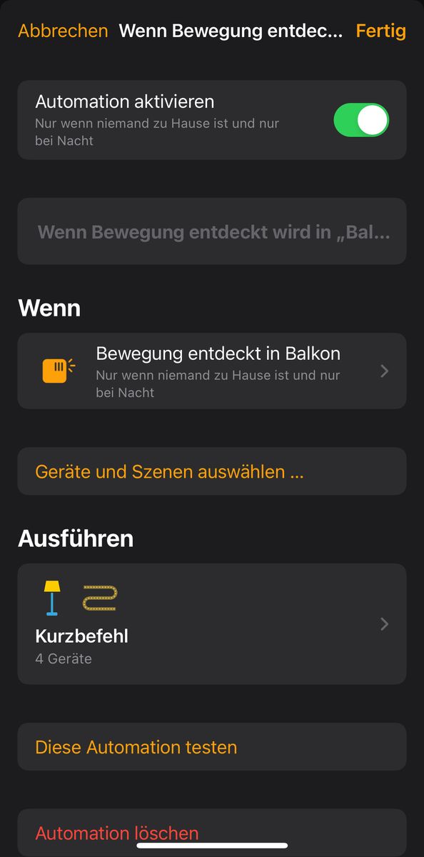

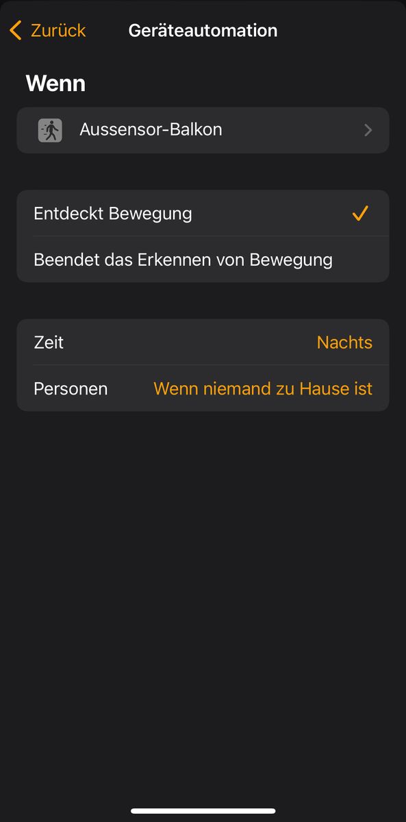

    Wei löse ich dies bei den Automationen Wenn niemand zuhause und Bewegung an einem Sensor ist?
    SIehe im Anhang.

  • Soll das so eine Art Einbrecher-Abwehr-Licht sein? Das würde ich anders lösen, da Einbrecher ja über längere Zeit beobachten. Indem zu eine Zufalls-Lichtsteuerung erstellst.
    Eine weitere Methode ist die von @HolgerKR, indem du die iPads wieder aus Homekit entfernst und unter 'Einstellungen des Zuhauses' > 'Lautsprecher & TVS' > 'Alle im selben Netzwerk' wählst. Dann habe die Kinder mit den iPads Zugriff auf die Homepods, werden in den anderen Steuerungen und Automationen aber nicht beachtet.
