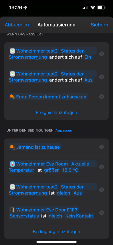

Ich habe eine Automation hier aus dem Forum nachgebaut. EVE Room steuert 4x EVE Thermo in einem großen Raum auf 22 Grad Celsius. Ein EVE Door&Window ist an der Balkontür verbaut, dieser schließt die Ventile bei Auslösung.

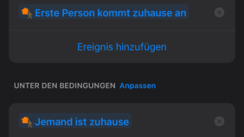

Diesen Dummy habe ich nun in meine Automation eingebaut. Und zwar einfach als zusätzliche Bedingung das er wieder aus sein muss zum Ausführen.
Das funktioniert aber leider überhaupt nicht. Es macht keinen Unterschied ob der Schalter in der Automation ist oder nicht.
