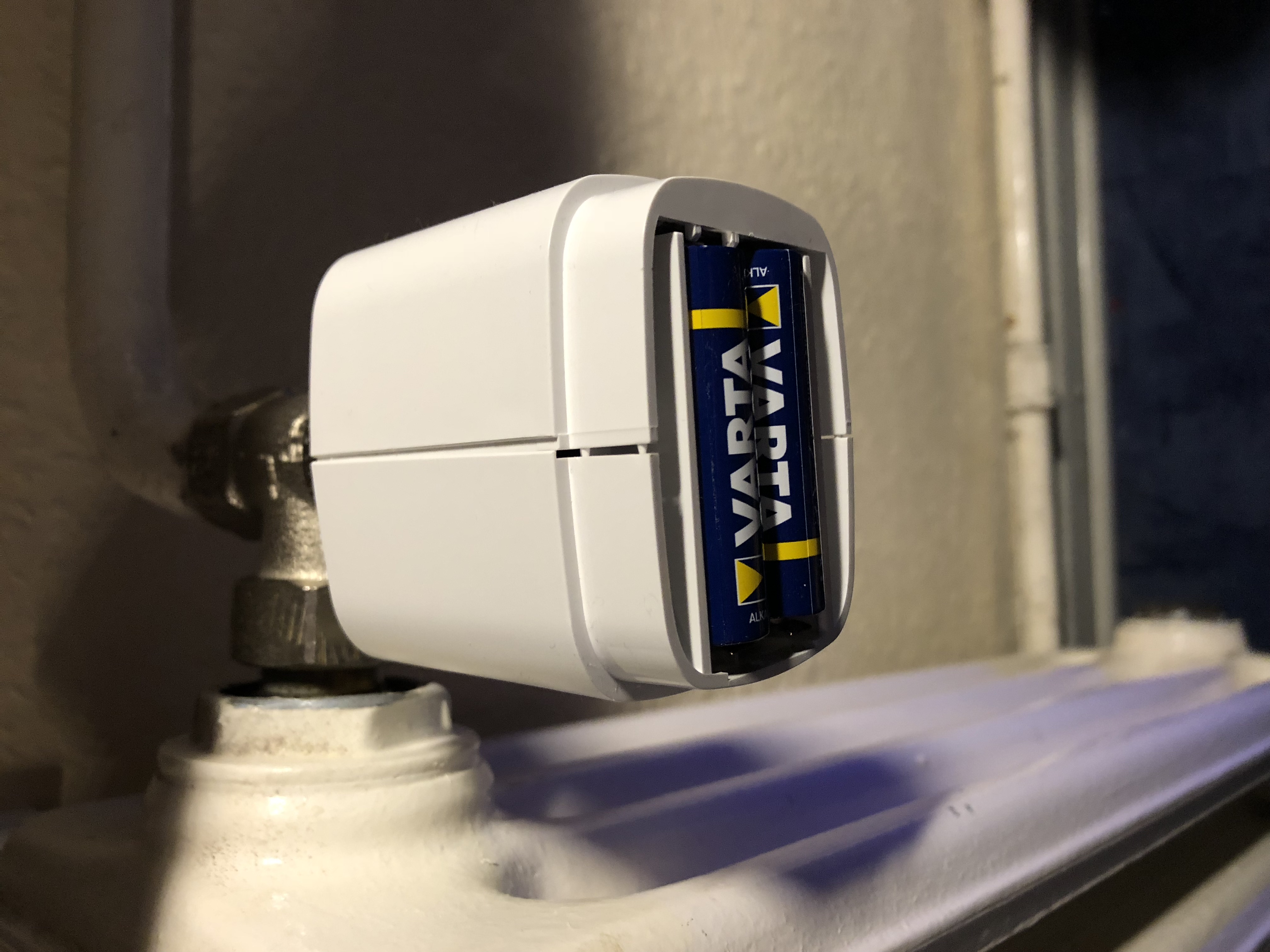

Im Anhang mal ein Bild von dem aufgespreizten Gehäuse. Irgendwie bekomme ich die Vorschau hier nicht in den Beitrag...

Zusatzfrage: ist es normal, dass die Gehäuse der Thermos fast auseinanderfallen, wenn der Deckel vorne nicht drauf ist? Scheinbar wird das Gehäuse durch die Batterien auseinander gedrückt. Das habe ich allerdings mindestens bei zwei der Thermos…Über Tipps würde ich mich freuen.

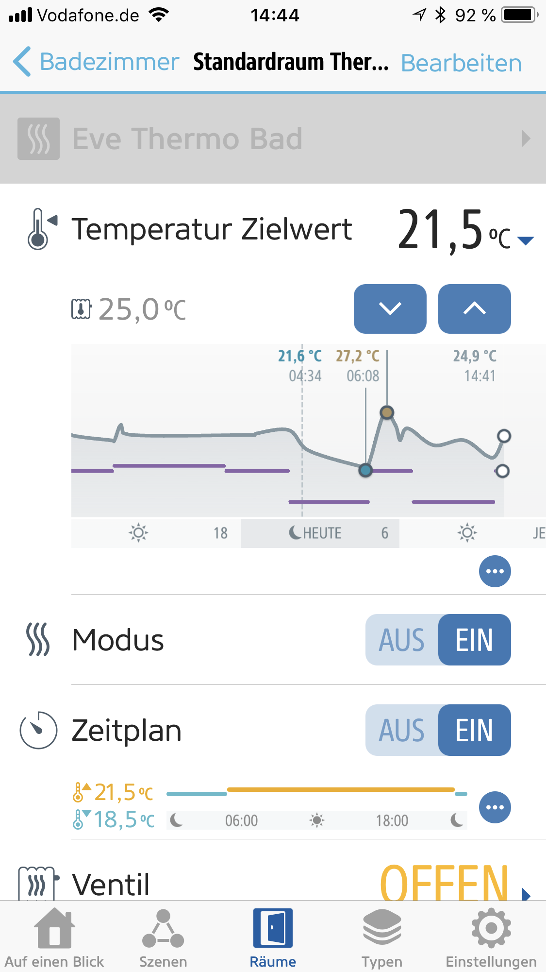

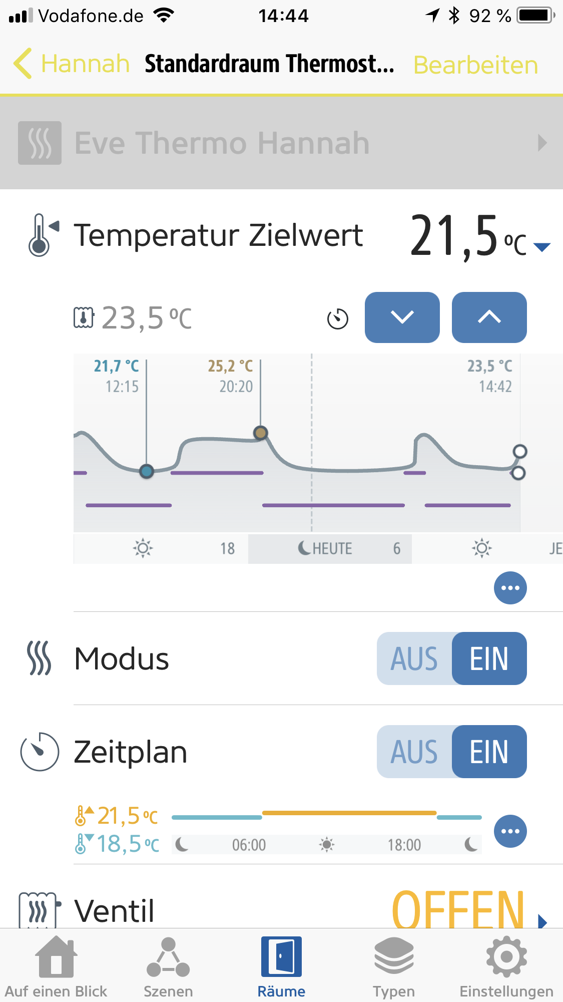

Folgendes Problem: Ich habe für die drei Thermostate Zeitpläne erstellt. Auffällig war dabei, dass beim 2. und 3. Zeitplan bereits meine Zeiträume aus dem zuerst angelegten Zeitplan vorbelegt ware. Einen Tag später musste ich dann feststellen, dass zwei der drei Zeitpläne bzw. der Thermostate irgendwie miteinander verknüft sind. Wähle ich im Bad den Zeitplan "Bad" aus, steht auch beim Thermostat "Wohnimmer" plötzlich Bad. Ich kann dort auch nicht Wohnzimmer auswählen, erst wenn ich "Kinderzimmer" wähle, kann ich danach "Wohnzimmer" wählen. Dann stelle ich aber beim Themostat im Bad fest, dass hier jetzt auch der Zeitplan Wohnzimmer ausgewählt ist.
Ich habe die Zeitpläne nochmal gelöscht und einzeln neu erstellt.
Jetzt dachte ich, alles sieht gut aus.
Irgendwie wird aber trotz Zeitplan und aktiviertem Ferienkalender aktuell in den Osterferien der normale Zeitplan verwendet, obwohl in der Übersicht korrekterweise der Ferienplan angezeigt wird.

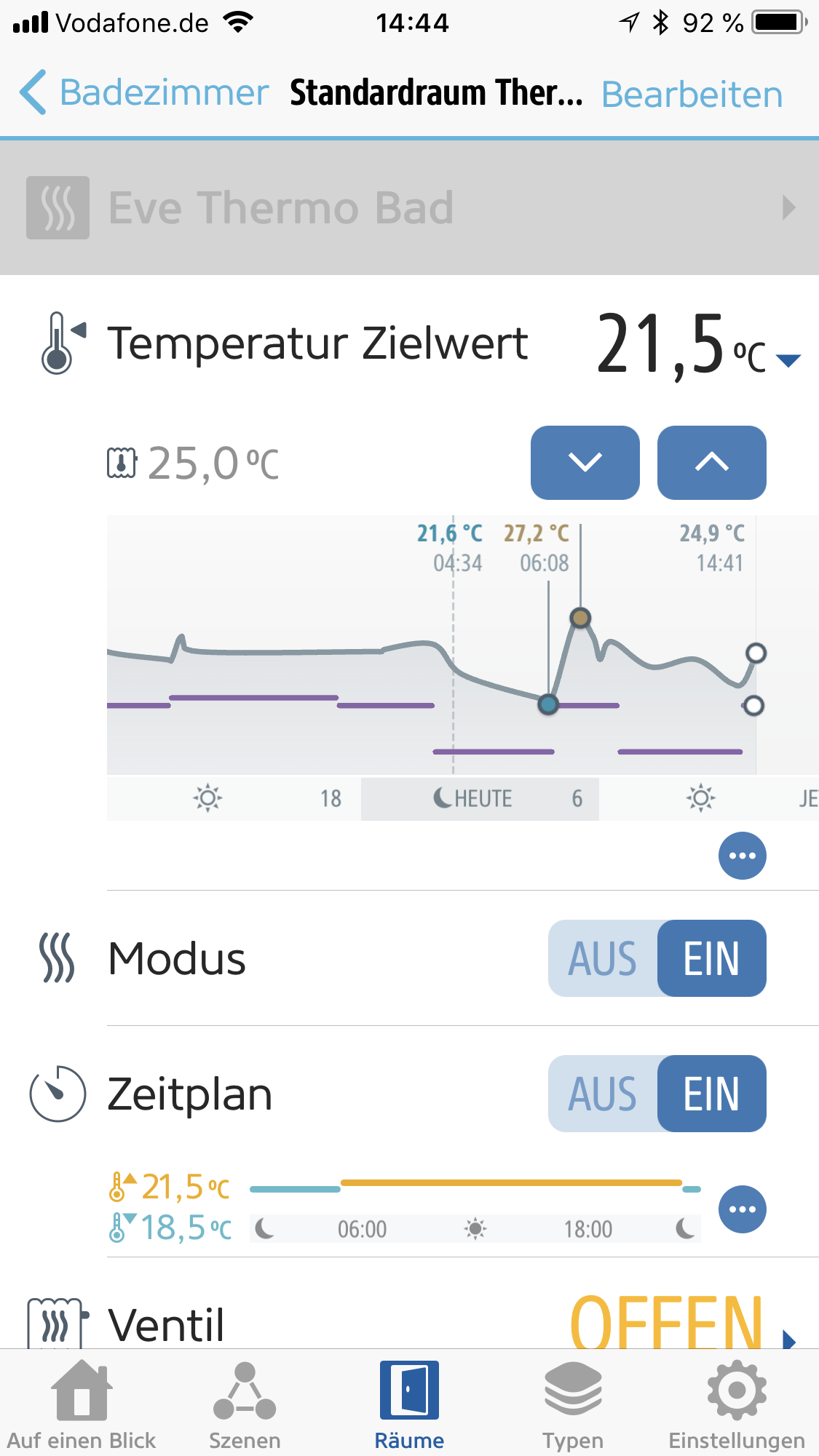

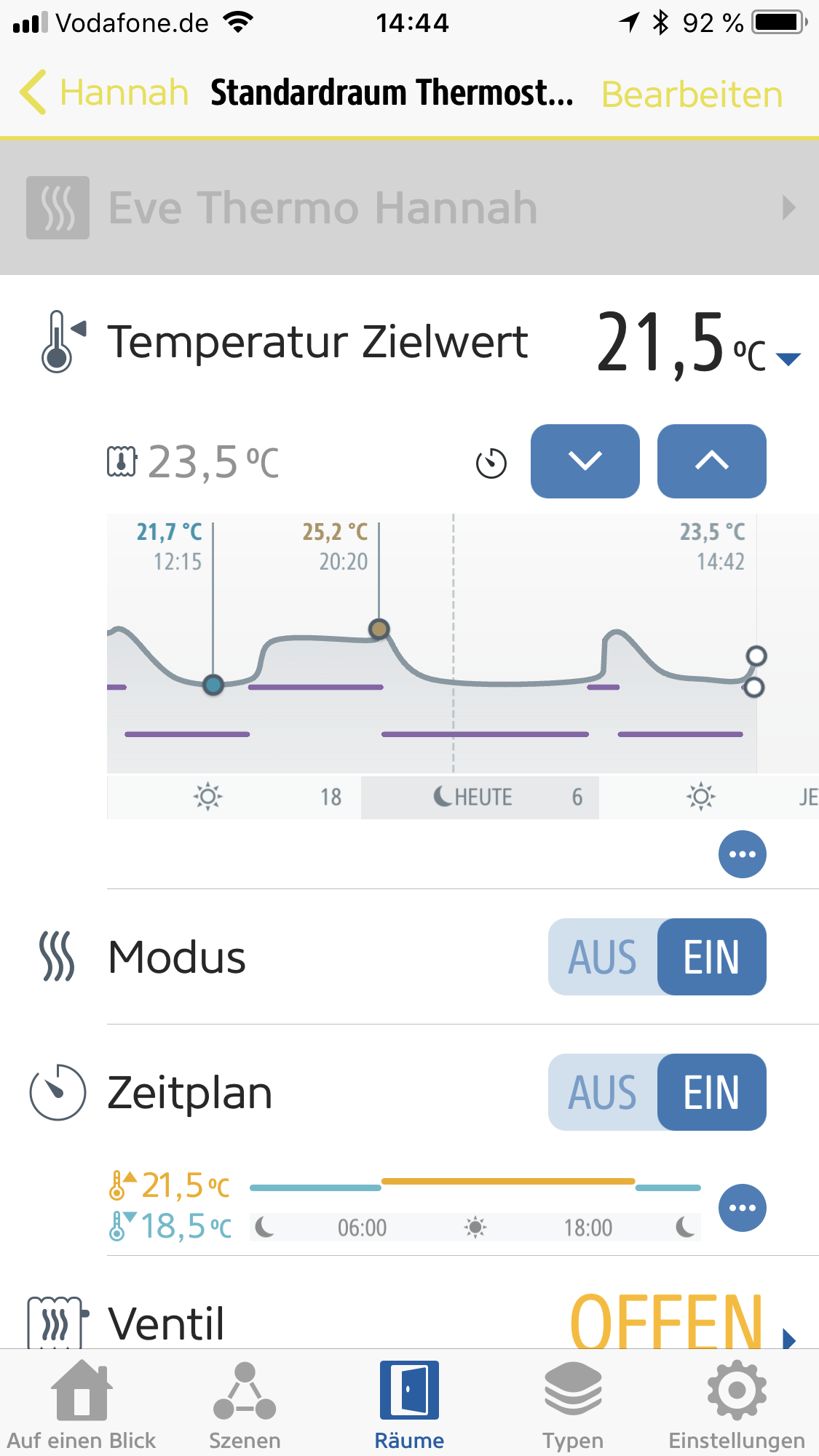

Man sieht in den Temperaturven, dass jeweils Tagsüber die Temperatur abgesenkt wird (bis 14:30), während in der Anzeige des Zeitplans klar erkennbar ist, dass der Zeitplan mit durchgehend hoher Temparatur bis 23:00 aktiviert ist. Ich habe probehalber mal den Kalender deaktivier, dann wird hier auch richtiger Weise der Arbeitswochenplan angezeigt. Kalender wieder aktiviert, prompt wird der Freie-Tage-Plan angezeigt. Trotzdem wird das Thermostat stur nach dem Arbeitswochenplan geregelt.
Was mache ich hier falsch? Muss für die Steuerung über den Zeitplan eine Steuerzentrale vorhanden sein? Ich hatte es so verstanden, dass die Zeitpläne auf dem Thermostat gespeichert und über die App ggf. aktualisiert werden?
