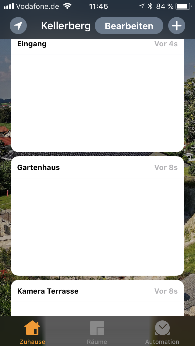

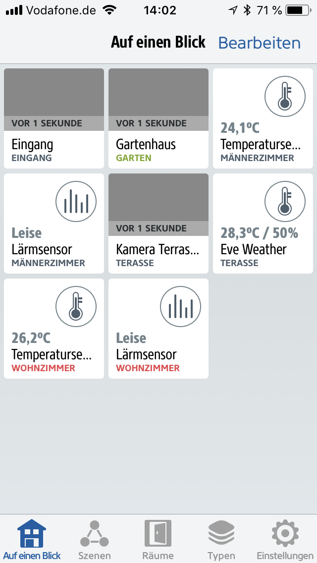

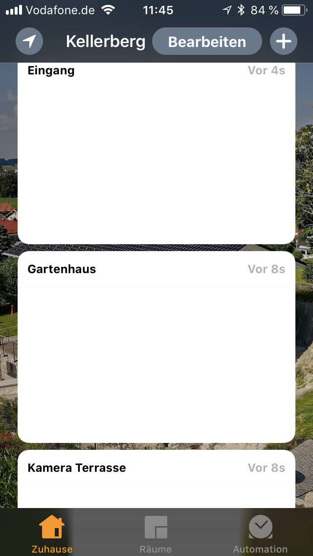

Also vor ab, bis vor eigene Tagen funktionierte alles so wie es sollte. Verändert habe ich nichts. Gab es ein update? Jetzt dann die Details zur Umgebung:
2 ATV
3 Netatamo Presence
1 Logi Circle

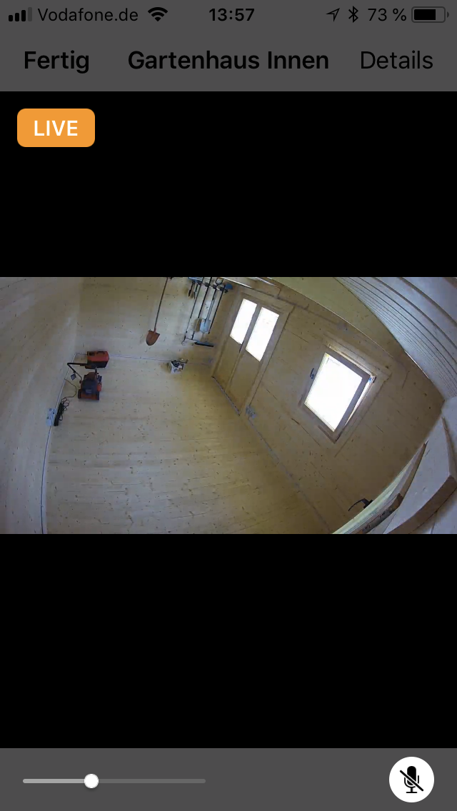

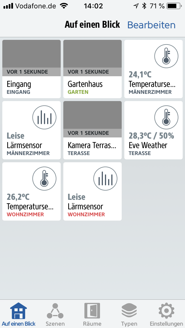

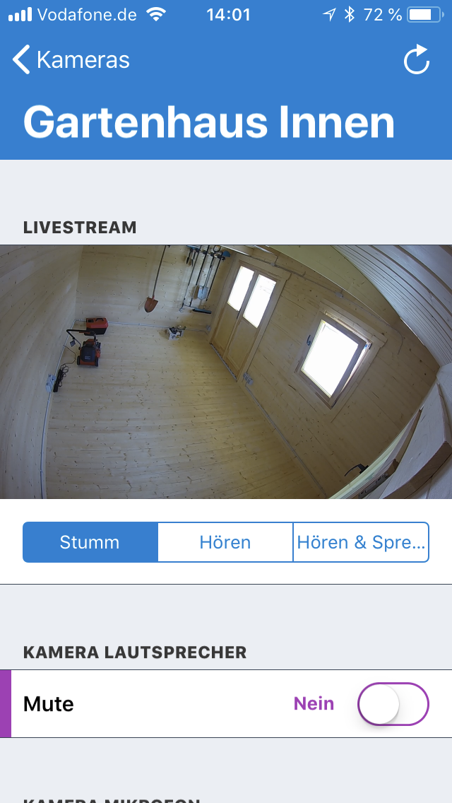

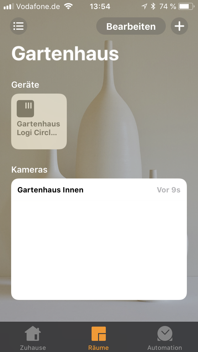

Sowohl in der AHK App funktioniert es nicht als auch in der App Controller und auch in EVE App. Auch in den einzelnen Räumen bleibt das Vorschaubild schwarz obwohl dort steht vor x Sekunden aktualisiert. Wenn man dann anklickt im Livebild ist dann alles da.
habe 4 Kameras in eingebunden. Seit Eingen Tagen wird aber in der Übersicht kein Kleies Vorschaubild der Kameras gezeigt. Einfach nur ein Schwarzes Bild und beim Screenshot ist es dann weiß obwohl die Kameras online sind.Das Problem besteht auch bei den anderen Apps. Wie kann man das wieder ändern? Wo liegt das Problem?

Also es hat doch tatsächlich ein Airport doch noch auf 5gHz gefunkt. Das habe ich jetzt ausgeschaltet und siehe da das Problem mit den Kameras ist gelöst. Das Problem mit der Plus ist weiterhin. Mein Frau kann auf ihrem Handy und das iPad im Schlafzimmer kann darauf zugreifen. Für den Rest ist sie nicht erreichbar.
