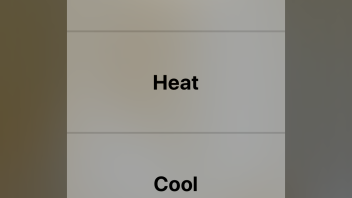

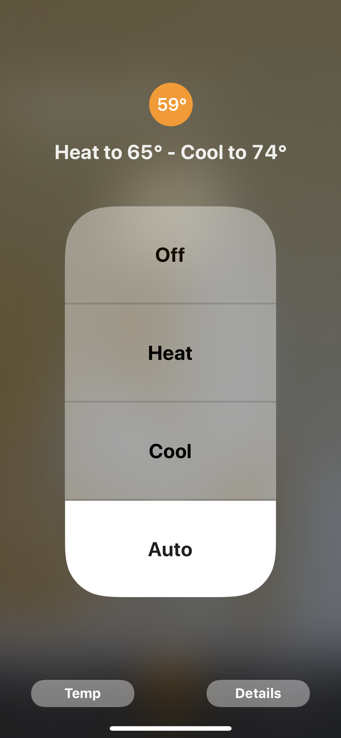

Hallo zusammen, ich hoffe mir kann hier jemand weiterhelfen, ich suche ein homekit Plugin das mir einene Schalter erstellt der dem im angehängten screenshot entspricht.
Ich habe jetzt schon einige Plugins durchgeschaut, "Homebridgeautomation Switches" hat einen Slider switch der Grundsätzlich die Funktion die ich benötige zur verfügung stellt aber der Switch wird nicht von der Home App unterstützt.
Sinn der Sache ist durch die durch den Wert des Reglers als bedingung für verschiedene Relgen zu machen, es soll aber auch für den Benutzer selbsterklärend sein deswegen wäre mir dieser Schaltertyp der liebste.
Danke und lg, Lukas
