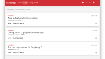

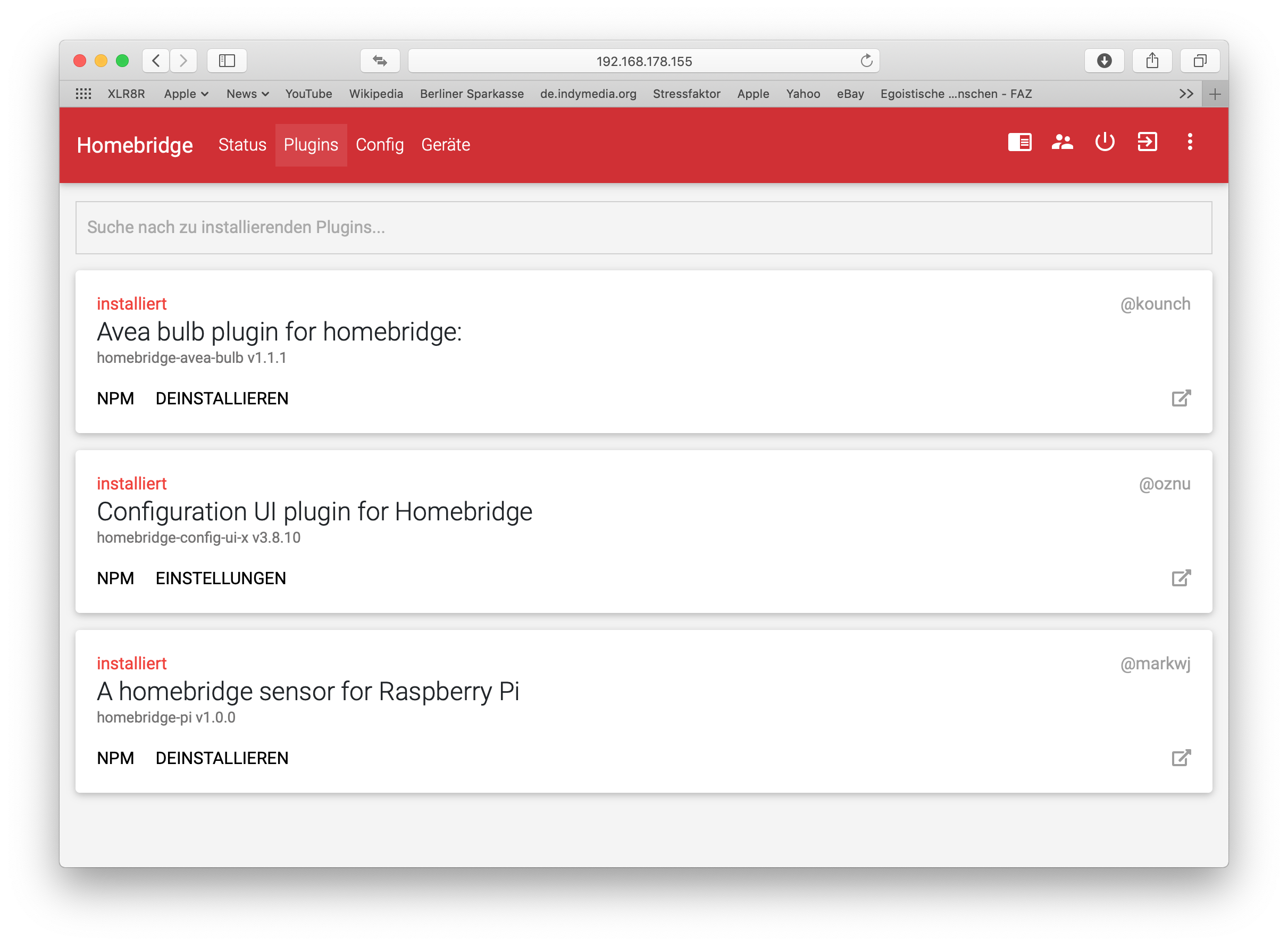

Das Avea bulb plugin for homebridge: homebridge-avea-bulb v1.1.1
erscheint dann aber trotzdem tatsächlich im Homebridge UI Tool als installiert.
