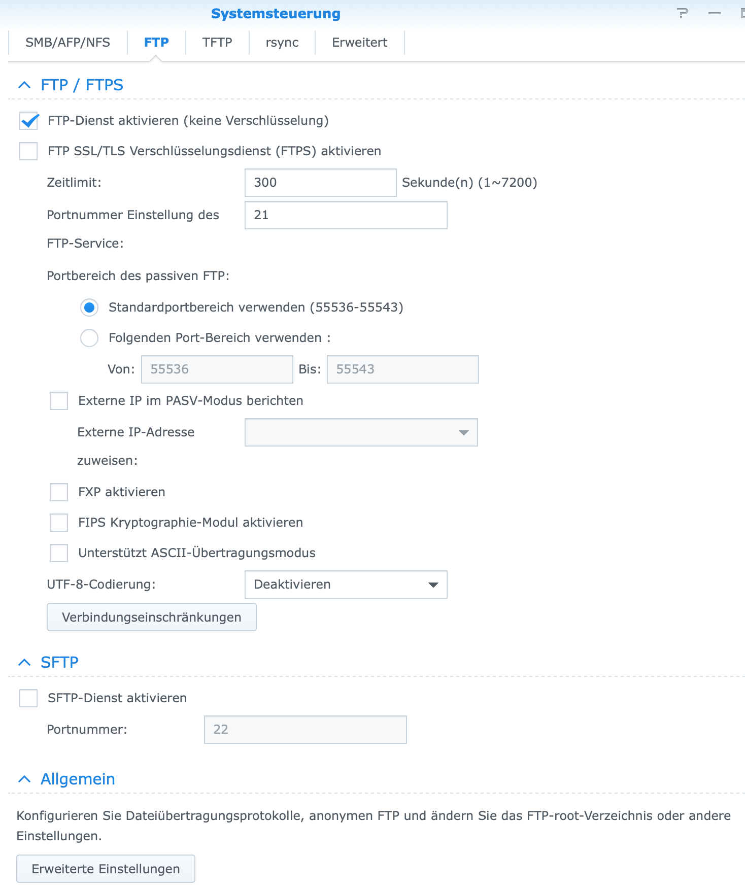

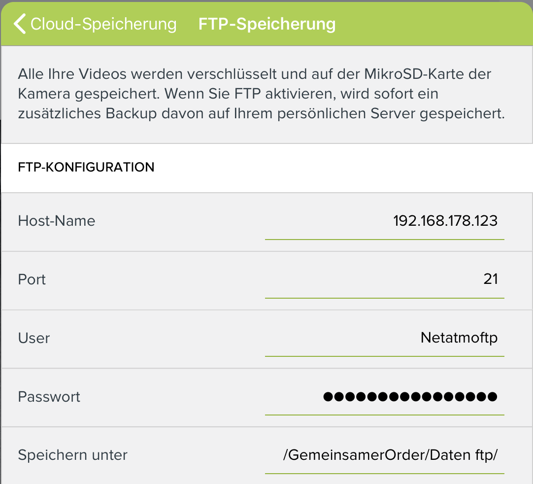

    Hier ist die ftp-Konfiguration meiner Synology Diskstation und die Einstellungen in der Netatmo-App. Vielleicht fällt euch ja etwas auf.

    Unter "Hostname" in der Kamera-App habe ich die IP des NAS eingetragen. Kamera und NAS sind auch im selben Netz. Wenn ich alternativ den Hostname des NAS eintrage, erhalte ich die Fehlermeldung, das keine Verbindung zu ftp-Server hergestellt werden konnte.
    Hallo, ich bin neu hier und suche gleich als zu Beginn Hilfe für meine beiden neuen Netatmo Presence Kameras: Es gelingt mir leider nicht, die ftp-Sicherung der Videos zu laufen zu bringen.
    Ich habe auf meiner Synology Diskstation (mit der aktuellen DSM-Version) alles vorbereitet (ftp-Dienst aktiviert, gemeinsamen Ordner eingerichtet, neuen User für die Sicherung erstellt und Berechtigungen für den ftp-Dienst und den Ordner erteilt, TLS nicht eingeschaltet) und diese Einstellungen auch mit einem ftp-Client erfolgreich getestet.
    Wenn ich die gleichen Einstellungen aber in die Netatmo-App eintrage, erhalte ich die Meldung, dass das Login oder das Password nicht korrekt sei. Und das Protokoll auf der Synology zeigt auch an "Login via ftp failed due to authorization failure". Da ich die Login-Daten aber jeweils aus einem Password-Manager kopiere, müssen sie bei der Eingabe beim Test im ftp-Client und in der Netatmo-App gleich sein. Aber, einmal funktioniert es und einmal nicht ...
    Ich habe aber hier gelesen, dass es offensichtlich Menschen gibt, die es geschafft haben, die ftp-Sicherung der Presence auf einer Synology Diskstation erfolgreich einzurichten, deshalb hoffe ich auf eure Hilfe!
