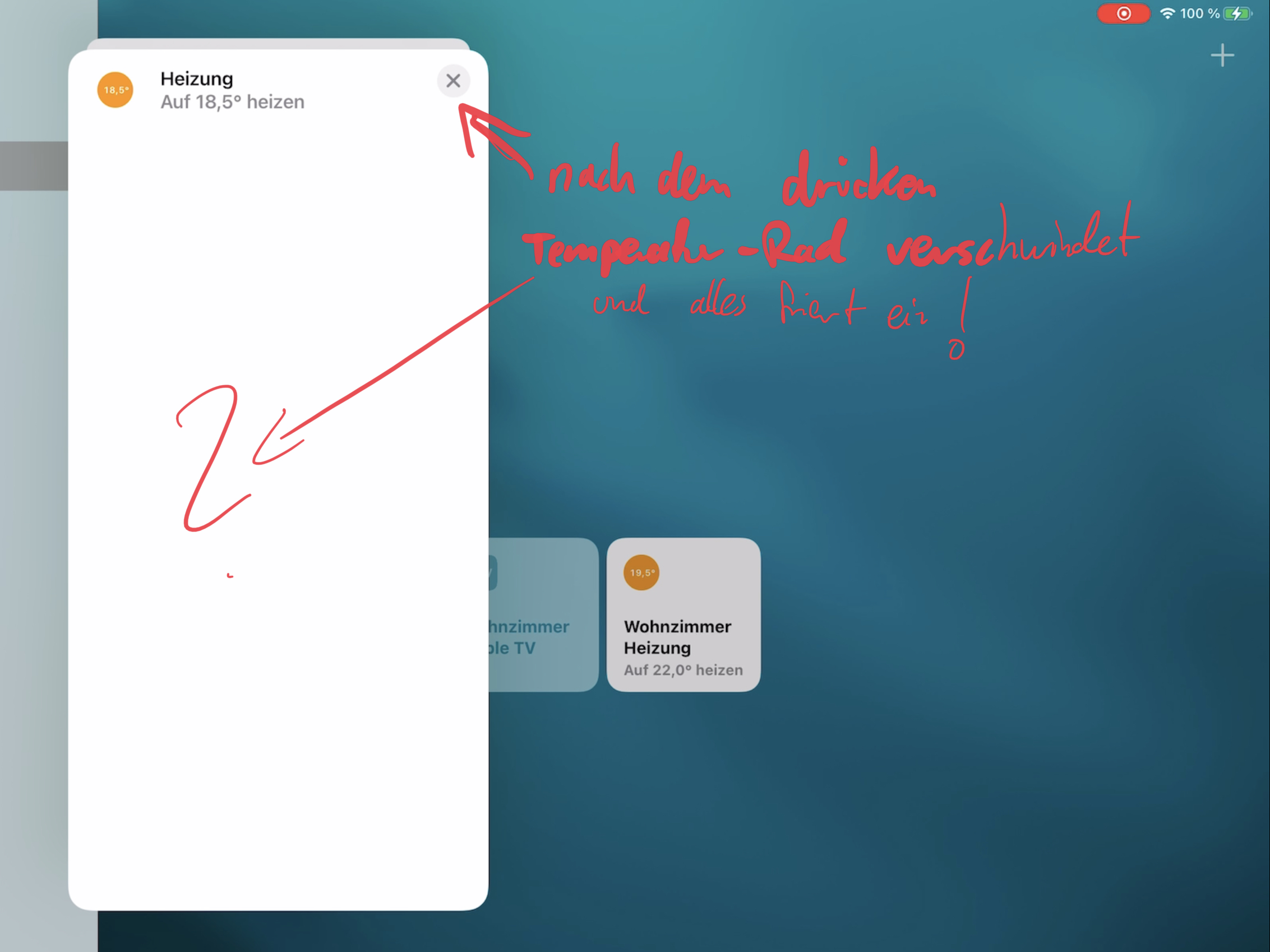

Ach verstehe. Force reboot des iPhones, meinst du! Den habe ich noch nicht gemacht. Wäre tatsächlich ne gute Idee! Aber der Fehler besteht auf dem iPad exakt genauso, wie auf dem iPhone. Bei reddit beschrieb jemand den gleichen Fehler:
https://www.reddit.com/r/HomeK…ezing_when_editing_scene/
Denke deshalb, dass es nicht mehr ein Gerät ist, was sich verschluckt hat.
Wenn ich den force reboot mache... was wird genau gelöscht? Auch Einstellungen bei Homekit oder so?
Home App auf 8 Geräten?
Versuch wert.
Home App löschen. Force restart (der Klammergriff hängt von der jeweiligen iPhone Version ab). Home App neu installieren.
Könnte funktionieren.
Nicht die home App auf 8 Geräten, sondern ich habe 8 Geräte, die auf Homekit via Cloud zugreifen, von der iCloud und dem Keychain abgemeldet. wie: HomePods, Apple TV, .Mac , iPad, iPhones.... in der Summe ca. 8. Die home app selber nutze ich auf 2 Geräten hauptsächlich. Und meine Freundin noch auf ihrem iPhone ...
Ist schon alles geschehen und hat nichts gebracht.
Gelöscht wurden: alle!!! Geräte, dann das „zuhause“ selber, dann natürlich auch die ganze App, und dann wie beschrieben habe ich alle Geräte abgemeldet, um Datenreste aus der Cloud bezüglich Homekit zu löschen.
Also komplett alles platt gemacht.
Danach wieder alles neu aufgelegt. -> Fehler besteht sogar beim neu aufgesetzten Homekit

Hi. hat jemand ein ähnliches problem, dass sich die Homekit App aufhängt/einfriert, wenn man Thermostate in Szenen bearbeiten will? Normales verstellen der Soll-Temperatur ist ok, allerdings in Szenen friert die App ein, nachdem man das X drückt. (Siehe Bild) .... ich habe schon das ganze Homekit platt gemacht deswegen (incl. Abmelden von 8 Geräten aus der iCloud)... hat nichts gebracht. Deshalb sieht man da auch nur ein Thermostat auf dem Bild. Ist das erste Gerät was ich in ein frisches Homekit eingebunden habe. Super nervig!!!!! Bug?

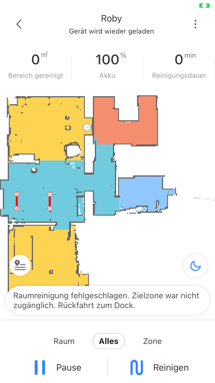

ich habe es mit rudimentären Kenntnissen hinbekommen, meinen Roborock S5 in HomeKit zu integrieren. Von meinen vier Räumen werden drei angesteuert, einer leider nicht. Der Roboter sagt dann: Raum nicht erreichbar oder so ähnlich.
Weiß zufällig jemand, woran das liegen kann?
Hi! Ich habe das selbe problem. (Roborock S5) Habe 5 Räume, 4 werden erfolgreich angesteuert, nur der Raum, in dem die Station steht, wird nicht angenommen. (Fehler siehe Screenshot; es wird kein Zimmer farblich gehighlighted).
Habe schon über 10 IDs ausprobiert...
Würde es was bringen, wenn man die Karte löscht und neu scannen lässt? Was passiert dann eigentlich mit den IDs?

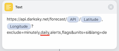

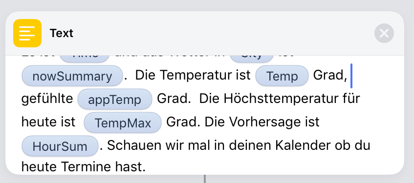

So hab es dann doch mal schnell in der Mittagspause herausbekommen.
In der Textbox wo die URL drin steht, entfernst du ",daily " aus der URL
Damit bekommen wir schonmal die benötigten Daten.

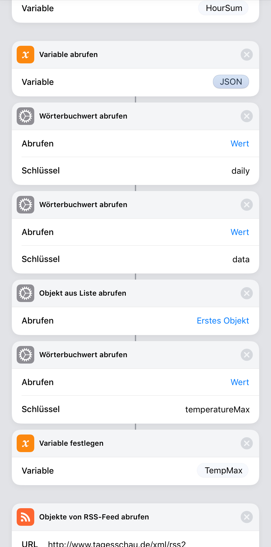

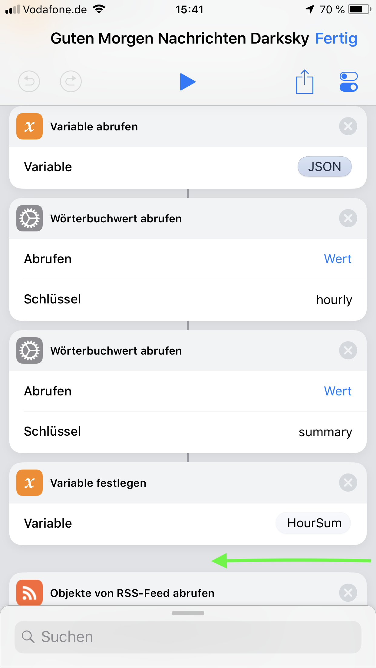

Jetzt fügen wir "Variable abrufen" hier hinzu (Bild grüner pfeil) und wählen die
Variable "JSON"
Und noch ein paar andere Sachen.Sollte dann so aussehen

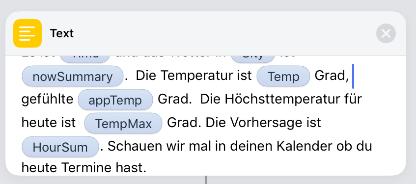

Nun steht uns die Variable TempMax zur weiteren verfügung bereit.
Sprich du kannst sie im weiter unten folgenden Textfeld hinzufügen.
Ja megaaaaaaa!
Hat alles geklappt, wie es soll! Danke für deine Hilfe!!!!

Hi FettesB!!
Klasse Shortcut mit dem Wetter! Danke. Versuche es etwas zu modifizieren. Leider klappt es nicht
Ich würde gerne statt der gefühlten die Maximale Temperature ausgeben lassen.
Hast du eine Idee?
