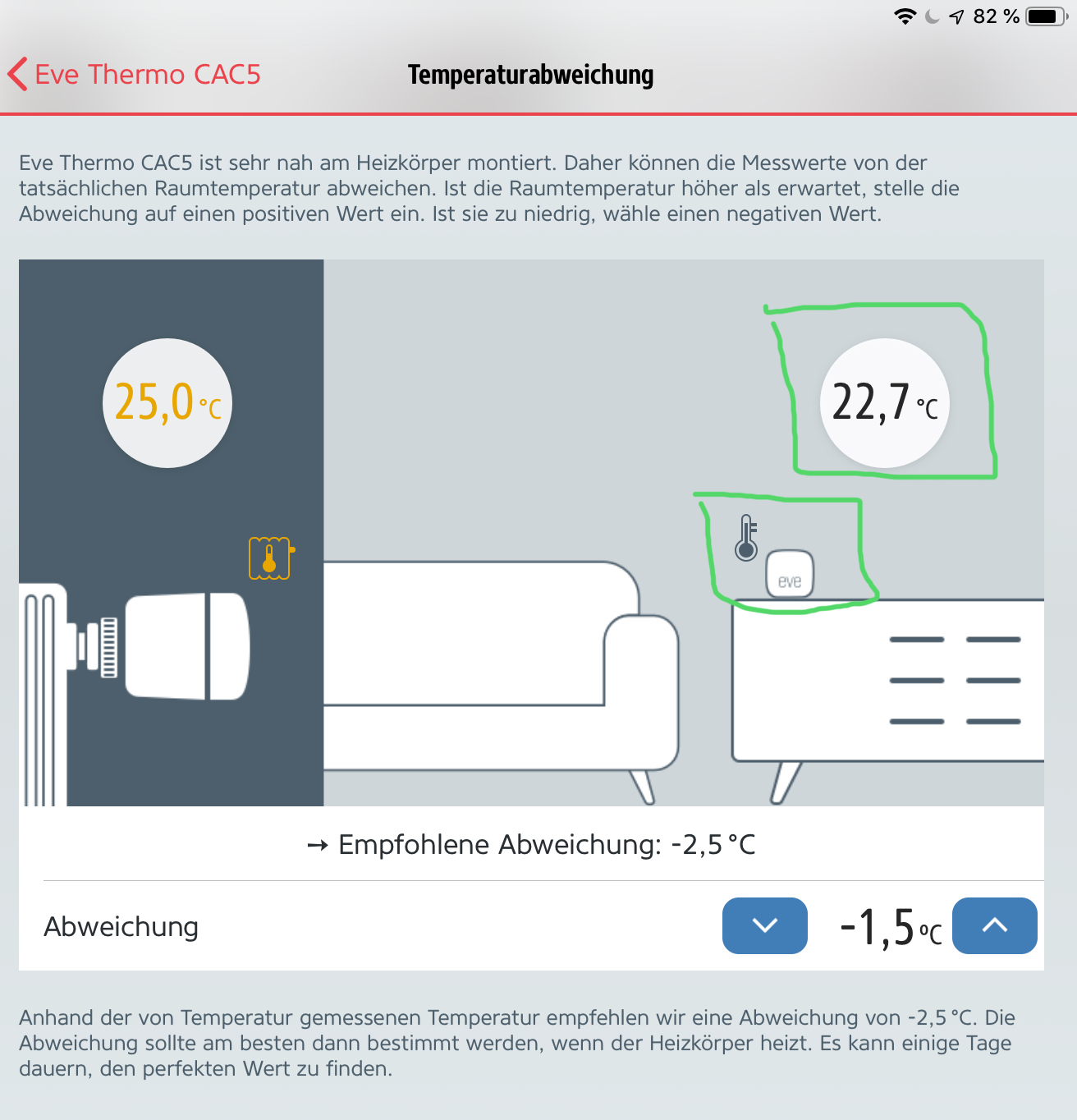

Ist euch schon aufgefallen daß die EVE-App Empfehlungen zum Offset
in den Einstellungen gibt. Wenn ein EVE Room im selben Raum ist wird
die von diesem gemessenen Temperatur zur Ermittlung herangezogen,
dabei wird diese auch angezeigt. Ist aber nicht mehr als eine
Entscheidungshilfe. Der Vorschlag muss noch händisch übernommen
werden. Für den einen oder anderen hilfreich.
Jap, funktioniert auch mit den Hue Motion Sensoren, die aber temperaturtechnisch nicht die besten Werte liefert
