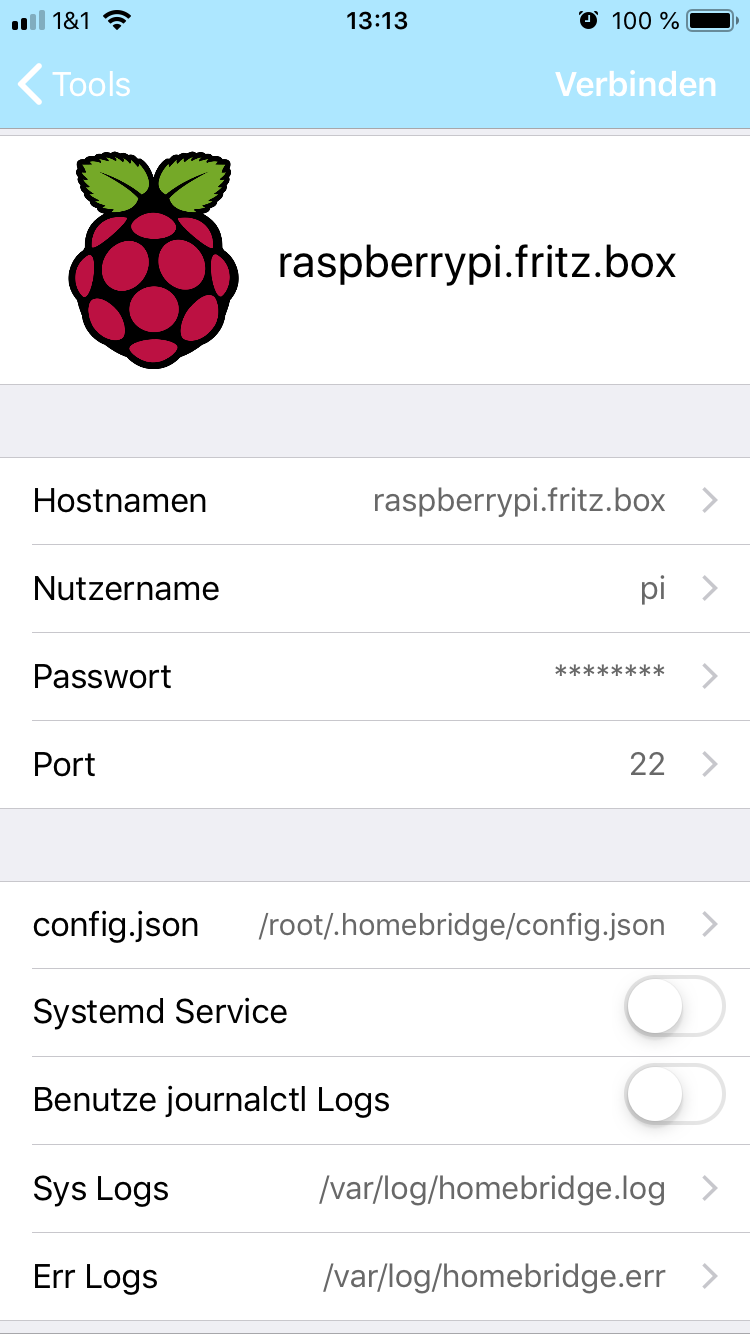

Vermutlich werde ich jetzt verurteilt, aber ich verwende die Homebridge-App um die Homebridge neu zu starten bzw die Config anzupassen.
Kann mir jemand von Euch beschreiben, wie ich vorgehen muss?
