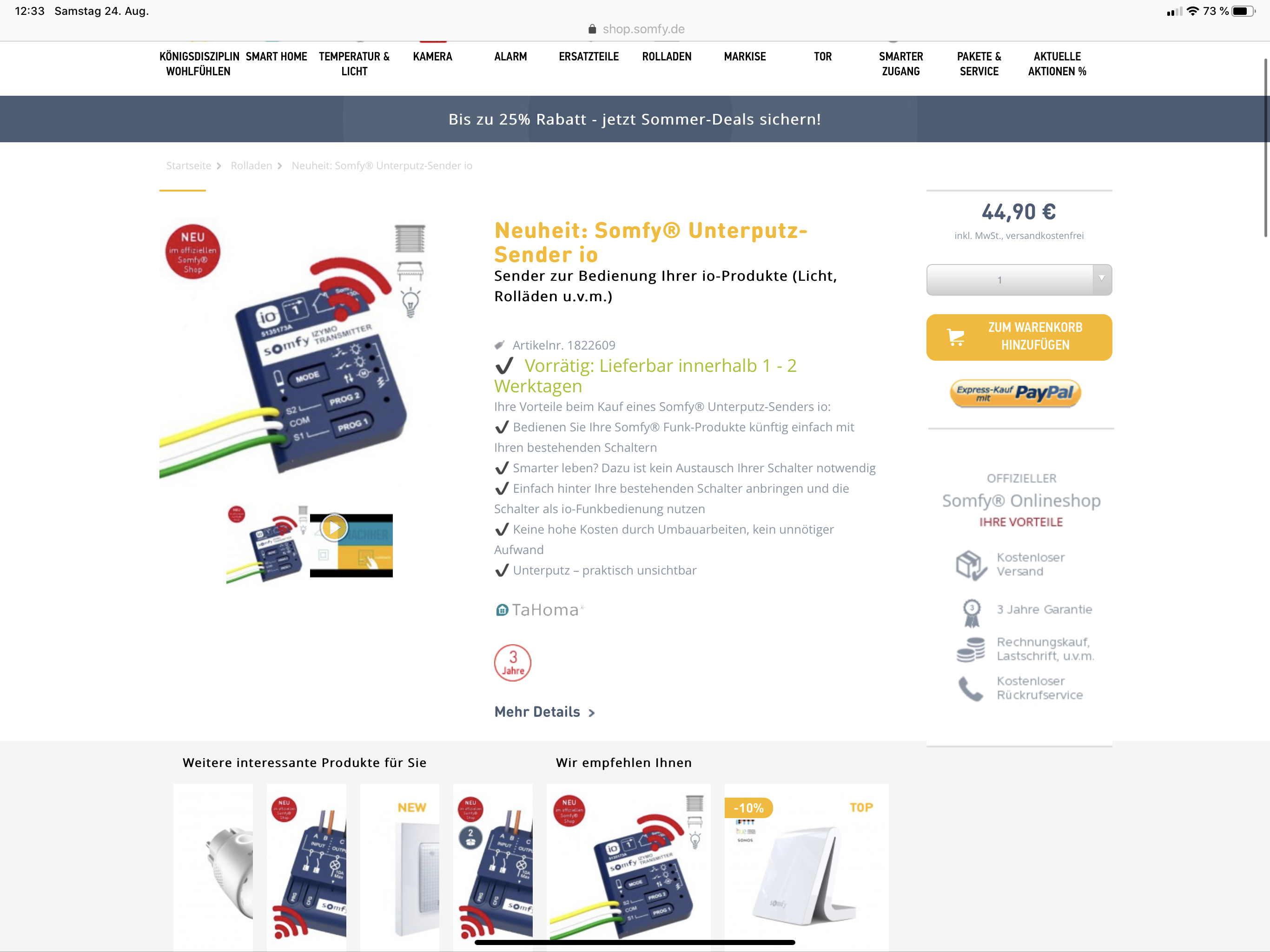

Hi Torben, d.h. deren Unterputz Sender ist dann Home Kit fähig?
