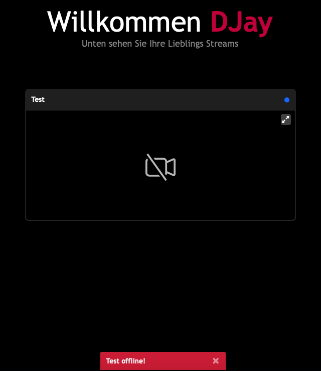

    Ich nehme an das liegt einfach daran weil der Stream zu lange brauchst um sich aufzubauen. Hab es auch mit VLC getestet und es dauert echt lange bei mir bis ich was sehe.
    Danke für Deine Rückmeldung.
    Ich hab jetzt nochmal den Klassiker versucht
    rtsp://wowzaec2demo.streamlock.net/vod/mp4:BigBuckBunny_115k.mov
    Lädt in VLC sofort, aber über die Camera UI wird auch der als offline angezeigt.
    Übersehe ich etwas? Mehr als die Video Source URL hinterlegen muss ja nicht, oder?
    -i rtsp://wowzaec2demo.streamlock.net/vod/mp4:BigBuckBunny_115k.mov
    Und dass es auf ner Docker Homebridge läuft? ffmpeg wird doch automatisch mit installiert wenn ich das Plugin installiere. Kann das ein Problem sein auf dem NAS? 🤷🏼‍♂️

    Der Betrag von PatrBreitMe - den ich mal hierher verschoben habe - war Anlass für mich das Plugin auszuprobieren. Installiert auf meiner Homebridge auf DS920+.
    Ich habe keine Kamera mit eigenem rtsp Stream im Einsatz und wollte daher genau das mit einer öffentlichen Kamera probieren. rtsp://freja.hiof.no:1935/rtplive/_definst_/hessdalen02.stream
    camera-ui läuft und die Kamera einfach ohne großes Wissen hinzugefügt.
    Wird allerdings immer als offline angezeigt.
    SeydX geht das überhaupt grundsätzlich und wenn ja, wie?
