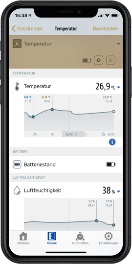

    Im Log wird nichts von der Temperatur angezeigt.
    Sieht bei mir so aus. Ein Sensor ist aktuell nicht erreichbar.
    [6/29/2020, 3:21:05 PM] [Raumklima] Start scanning.
    [6/29/2020, 3:21:05 PM] [Raumklima Esszimmer] Start scanning.
    [6/29/2020, 3:21:05 PM] [Raumklima Schlafzimmer] Start scanning.
    [6/30/2020, 8:43:00 AM] [Raumklima] [12:3a:45:67:89:b0] Timed out, last update: 2020-06-30T05:54:51.468Z
    [6/30/2020, 8:54:53 AM] [Raumklima] [12:3a:45:67:89:b0] Timed out, last update: 2020-06-30T05:54:51.468Z
    [6/30/2020, 5:30:44 PM] [Raumklima] [12:3a:45:67:89:b0] Timed out, last update: 2020-06-30T14:52:47.139Z
    Und die config.json ist wie folgt.
    Und führt z.B. zu diesem Ergebnis im Esszimmer.
