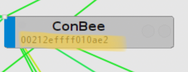

    Und du hast beide IP Adressen, einmal von der Hue Bridge und einmal vom Pi wo deCONZ läuft, fest unter Hosts definiert?
    Du könntest auch einmal versuchen den Username von deCONZ manuell in die Hue Config einzufügen. Den Username findest du in der Desktop App hier:
    (Das Gelb markierte)
    Passwort dann trotzdem leer lassen ("")
    Das Problem ist jetzt aber immer noch dass ich keinen Code für den ConBee Stick generiert bekomme.
    Ich habe über die Weboberfläche eingeloggt und in den Settings "Unlock Gateway" betätigt... Im Terminal am PI läuft immer noch dass er keine Verbindung zum Gateway bekommt...
    Hast du in deiner Config unter Users 2x einen leeren Eintrag ("": "") erstellt?
    Einen für die Hue Bride und einen für das deCONZ Gateway.

    Ja genau, einfach den"": "" Part gegen das "00212EFFFF013781": "8BD69119C1" tauschen.
    Gleichzeitig in der deCONZ Oberfläche über Settings -> Unlock Gateway das Gateway öffnen.
    Danach sollte es funktionieren.
