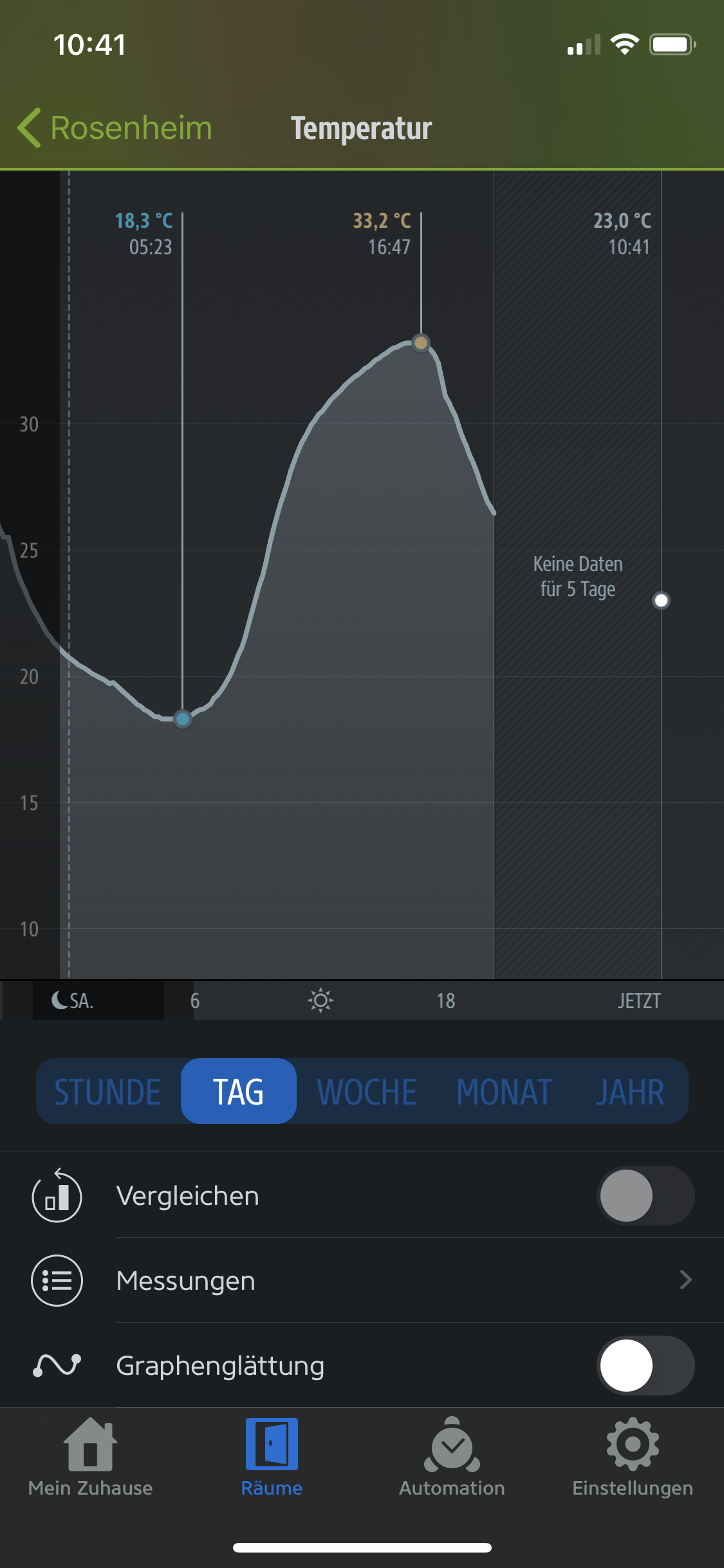

    ich hab leider seit letzten Samstag ein Problem.
    Es wird zwar jeweils die aktuelle Temperatur von DarkSky abgerufen und auch in der EveApp angezeigt, aber leider wird keine Historie mehr angelegt (siehe Bild).
    Ich weiß leider nicht woran es liegt und ob das Plugin wirklich Schuld ist. Die aktuelle Version, die ich vom Plugin benutze ist: homebridge-weather-plus v3.2.2
    Es gibt keinerlei Fehlermeldung im Log.
    Vielleicht hat jemand von euch eine Idee woran es liegen könnte?
