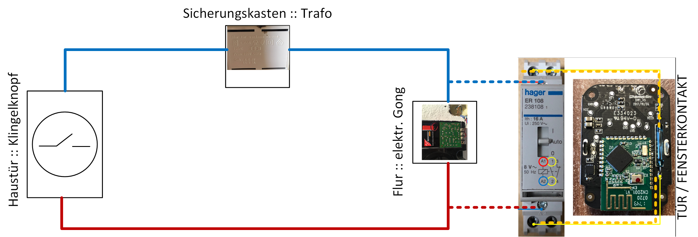

    Das wird jetzt komplizierter...
    Ich habe in meinen Gartenzaun folgende Klingel verbaut.
    https://www.amazon.de/gp/aw/d/…psc=1&tag=hktips-forum-21

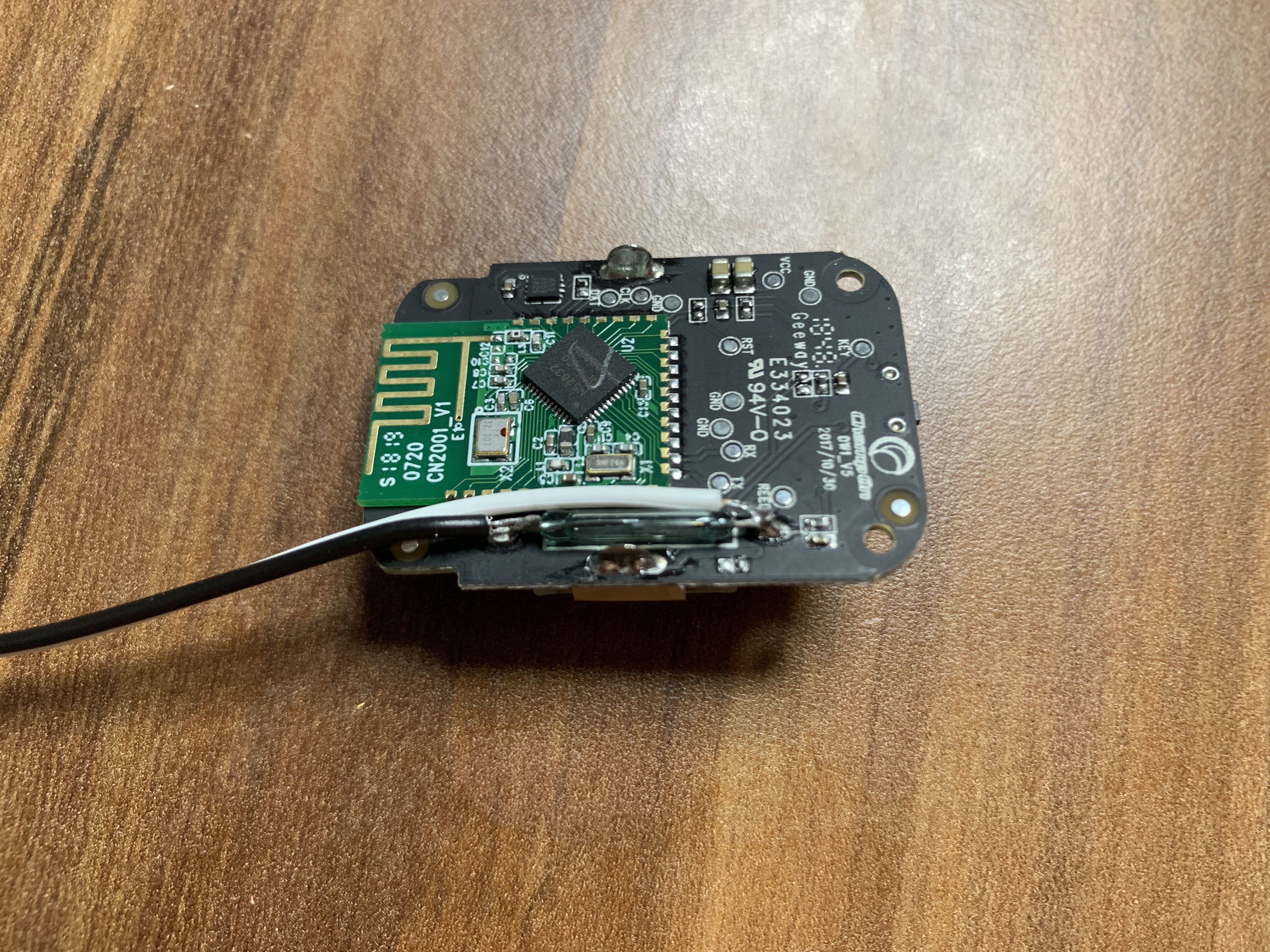

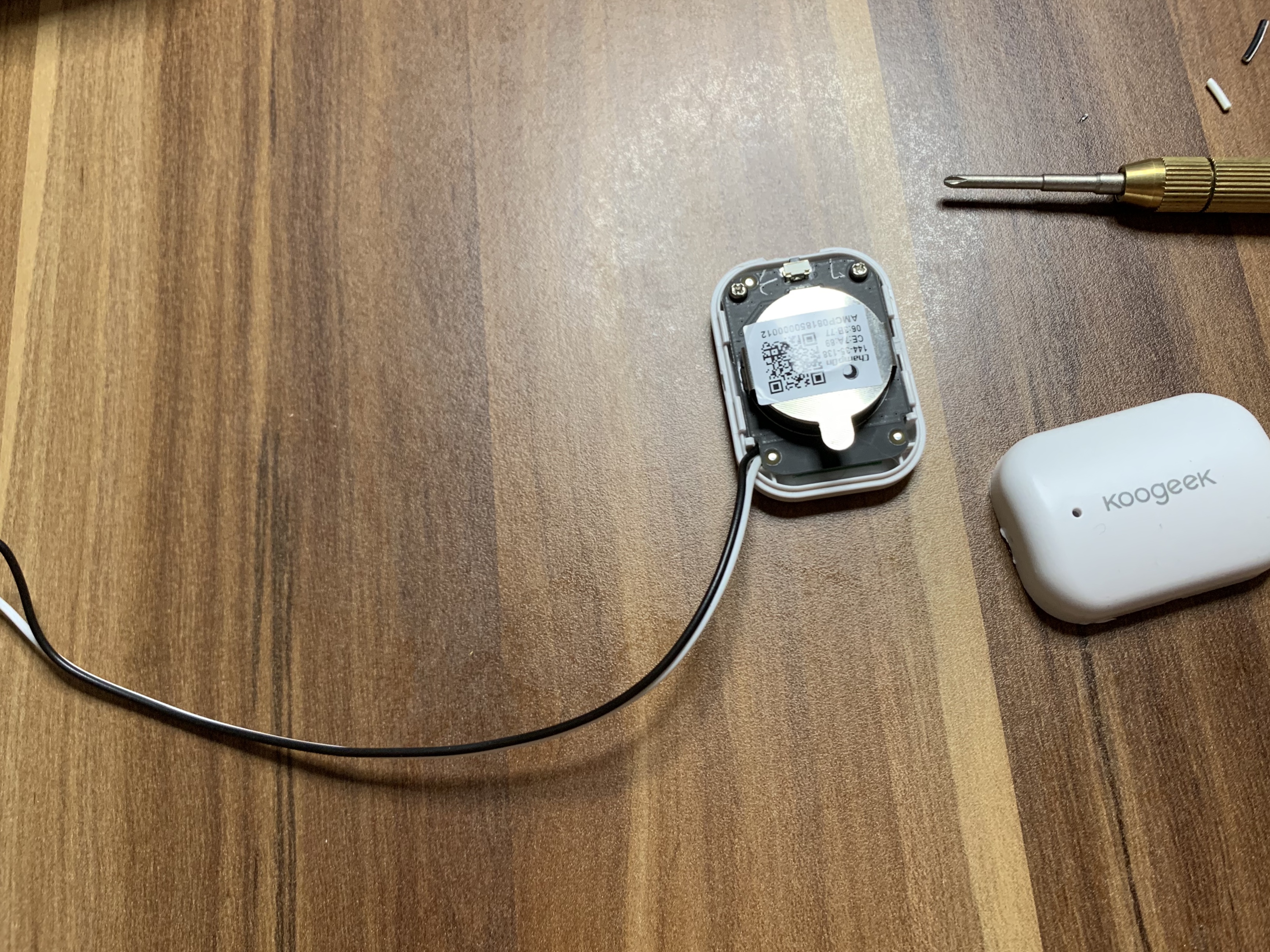

    Bei dieser habe ich den Taster ausgelötet und an diesen externen Taster angeschlossen.
    An den Taster habe ich auch den Koogeek Sensor angeschlossen.
    Aber sende mir doch Bilder deiner Klingel (Verkabelung) und ich sage dir, was du machen kannst.

    Hat jemand von euch schon einen eve door & window zu einem Universalkontakt umgebaut?
    Ich habe heute einen auseinander genommen und erkenne ehrlich gesagt den Reedkontakt nicht. Ich kenne die von Innogy, da sind die riesig und nicht zu übersehen.

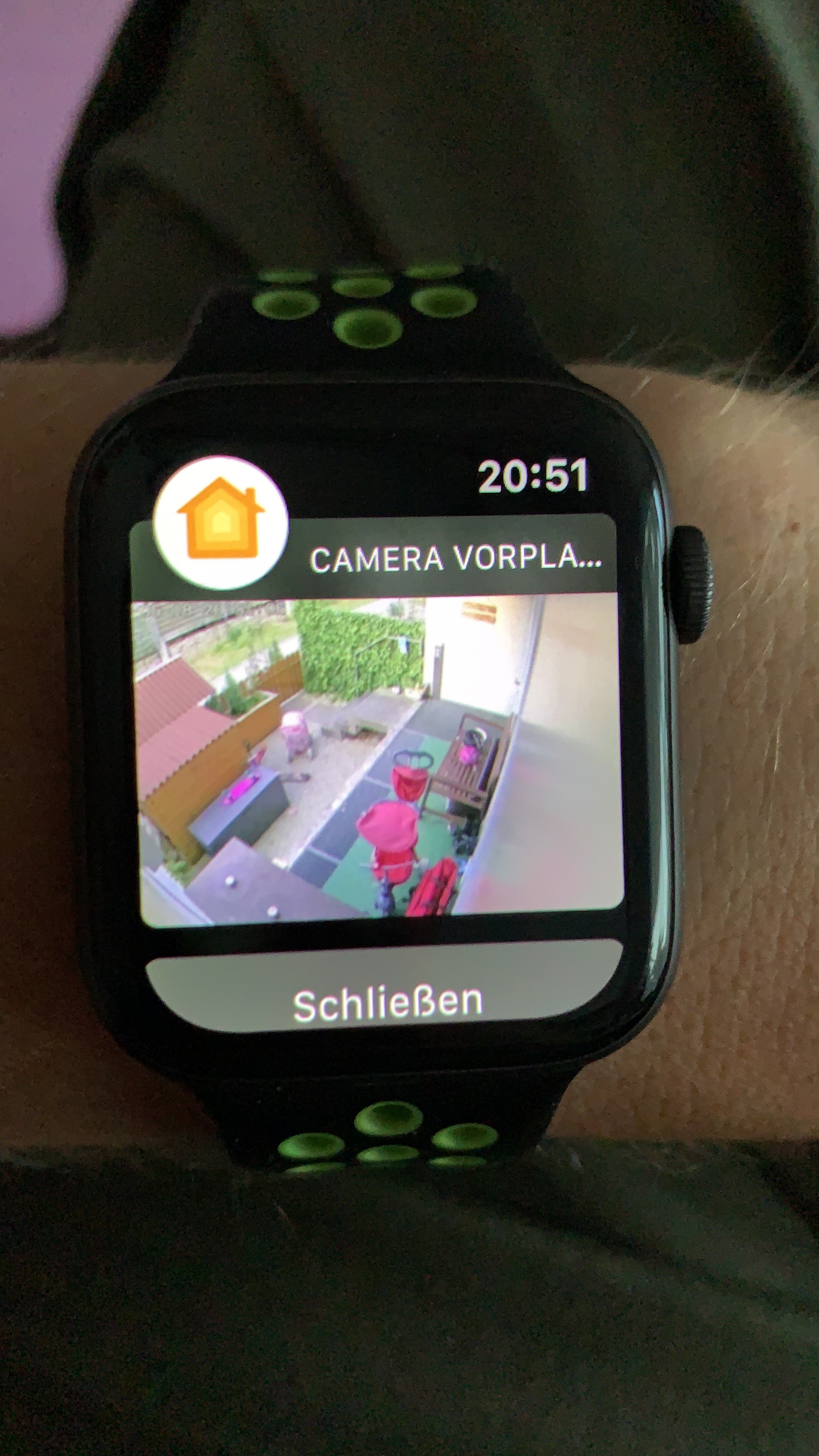

    Ich möchte diesen an die Klingel anschliessen, damit der die Kamera auslöst um ein Bild per Push zu senden.
