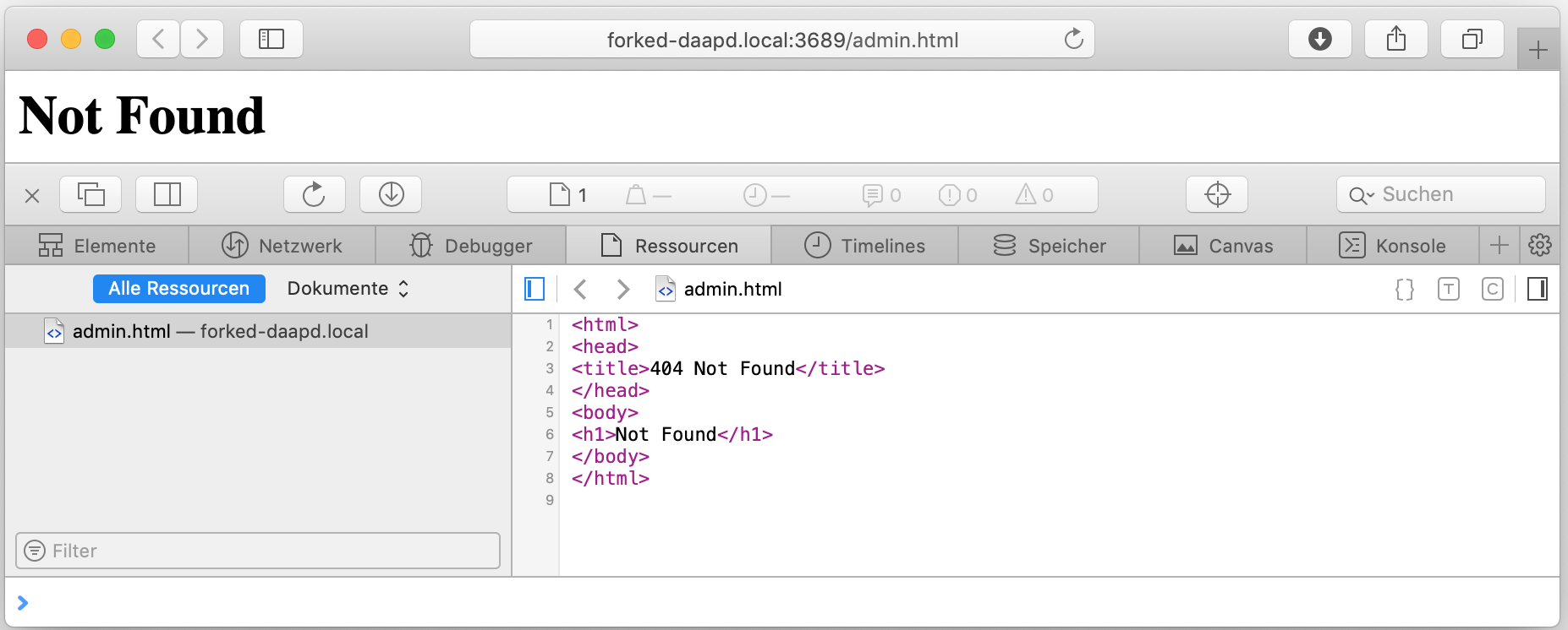

    Ich stehe wieder an und zwar kann ich nicht auf das Web Frontend zugreifen.
    Es kommt der Fehler Not Found, wenn ich http://forked-daapd.local:3689/admin.html aufrufen will.

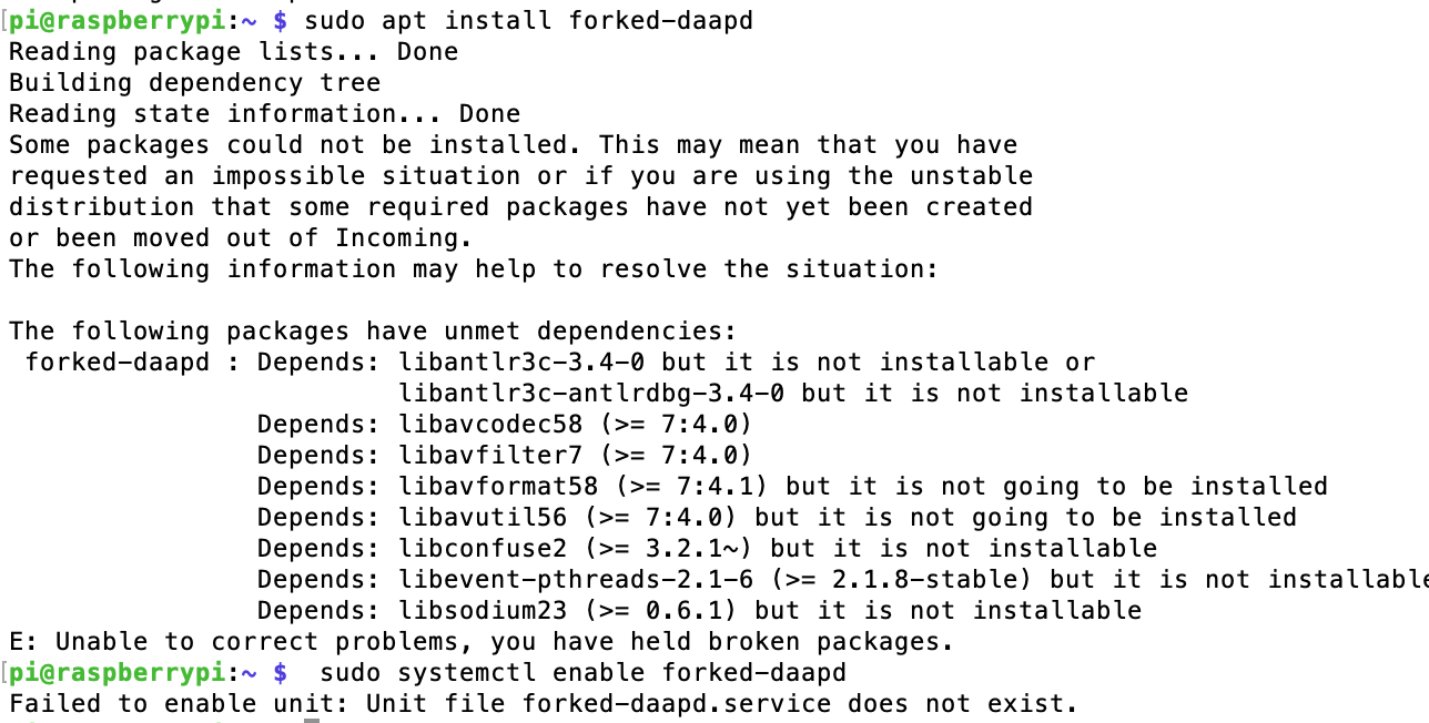

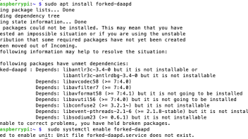

    Wenn ich schaue ob der Service läuft bekomme ich folgende Ausgabe:
    Ich habe den Fehler endlich gefunden!
    Folgendes war das Problem:
    Bei folgendem Punkt dieser Anleitung:
    dies einfügen und speichern.
    deb http://www.gyfgafguf.dk/raspbian/forked-daapd/ stretch contrib
    sollte jetzt so aussehen
    Musste ich nicht diese Zeile einsetzen, sondern diese:
    deb http://www.gyfgafguf.dk/raspbian/forked-daapd/ buster contrib
    Dies aus dem Grund, weil ich nun raus gefunden habe, dass ich die Raspbian Buster auf meine Pi habe und nicht die Stretch.
    (Wenn ich als Anfänger nur gewusst hätte, dass stretch und Buster die Raspbian Versionen sind :/)
    Nun hat die Installation funktioniert und ich schaue mal ob ich den Rest auch zum laufen bringe :)
