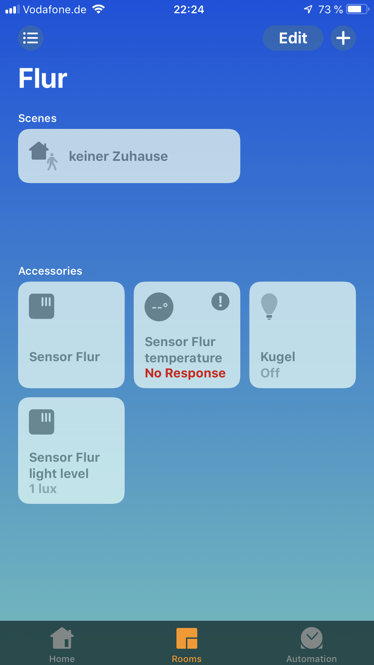

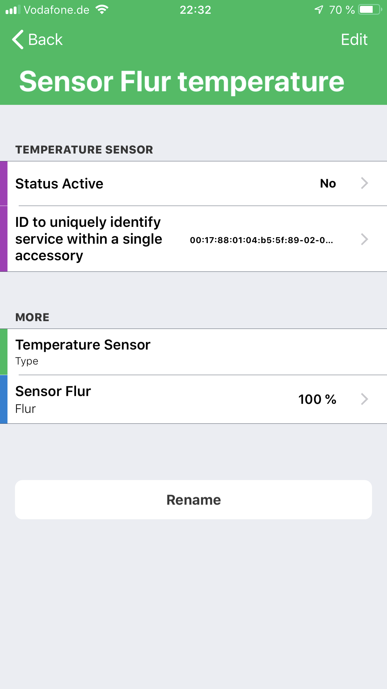

Ich hatte den Sensor bis Dato nur zurückgesetzt, jetzt haben ich ihn wirklich komplett gelöscht und neu hinzugefügt. Jetzt zeigt er die Temparatur wieder an! Danke für den Hinweis!
Gude! Ich nutze schon seit längerem einen Hue Bewegungssensor (https://www2.meethue.com/de-de…gungsmelder/8718696743171)
Der Sensor stellt ja u.A auch die Temperatur bereit. Seit einigen Wochen habe ich das Problem, dass die Temperatur nicht mehr bereitgestellt wird. Habe hierzu bereits mit dem Support von Philipps gesprochen unendlich wurde auf eine Apple Supporthotline verwiesen. Habe bereits alles mögliche zurückgesetzt und neu verbunden. Kennt jemand das Thema und/oder kann Hinweise geben?
