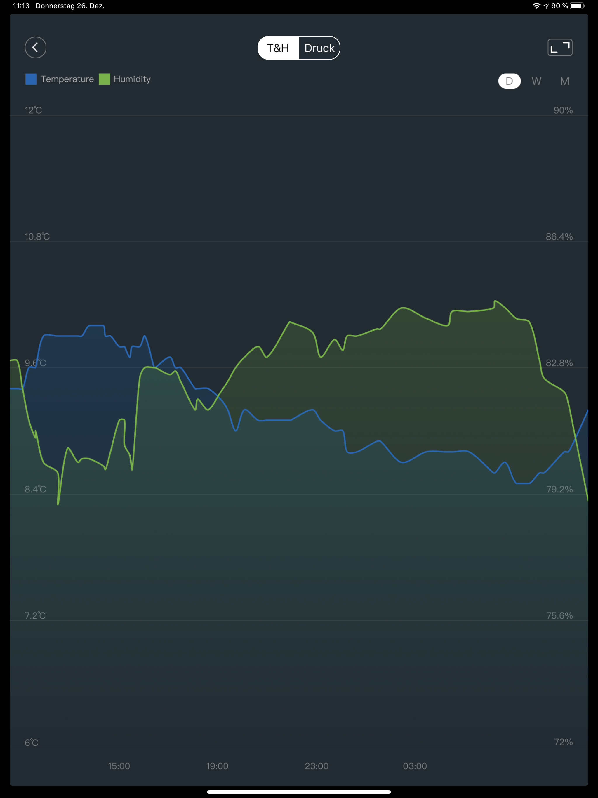

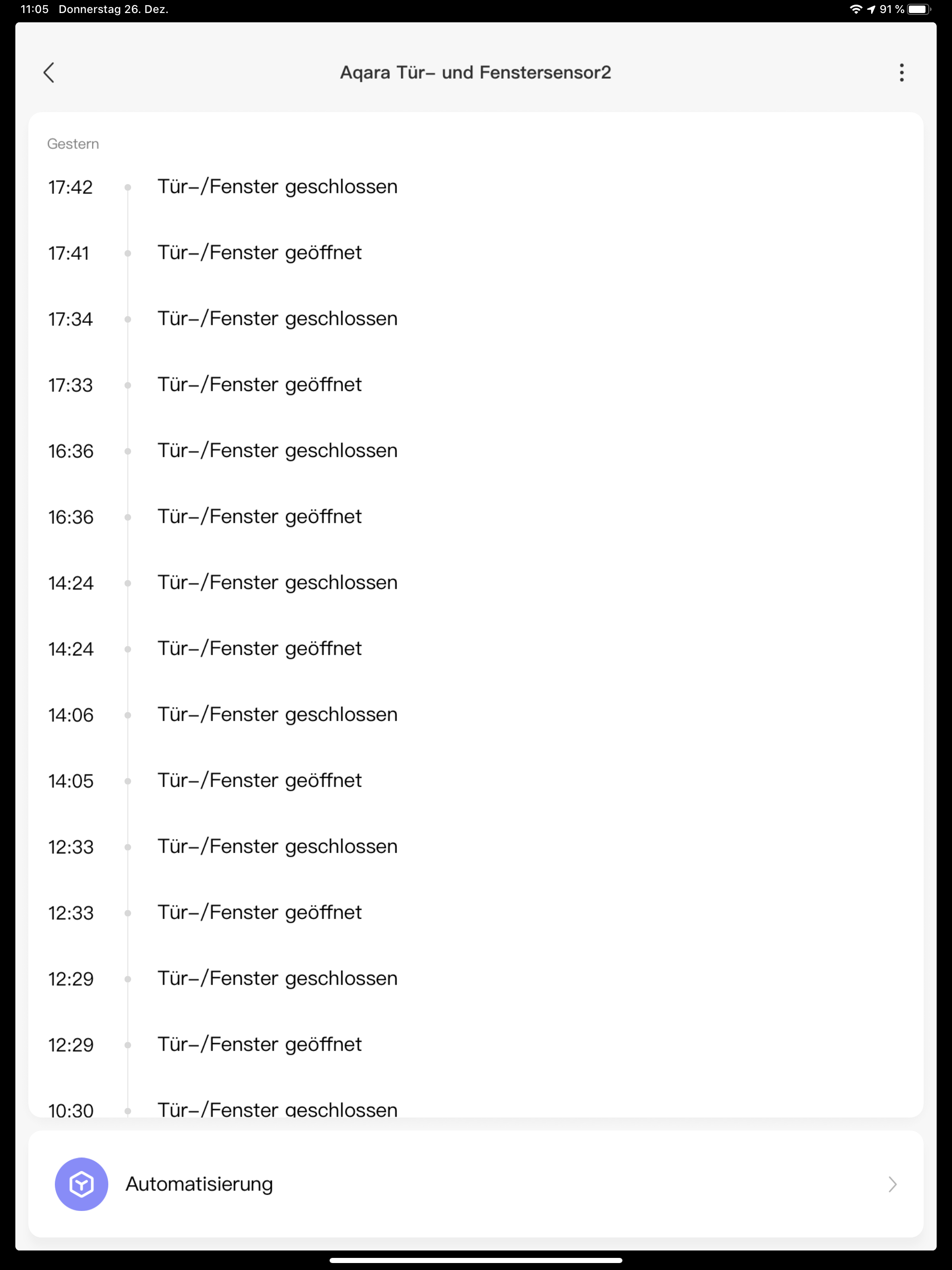

Die Aqara App kann das nicht, die xiaomi Home App bietet das aber für die Aqara Sensoren, sowohl für Temperatur als auch Bewegungssensoren.
