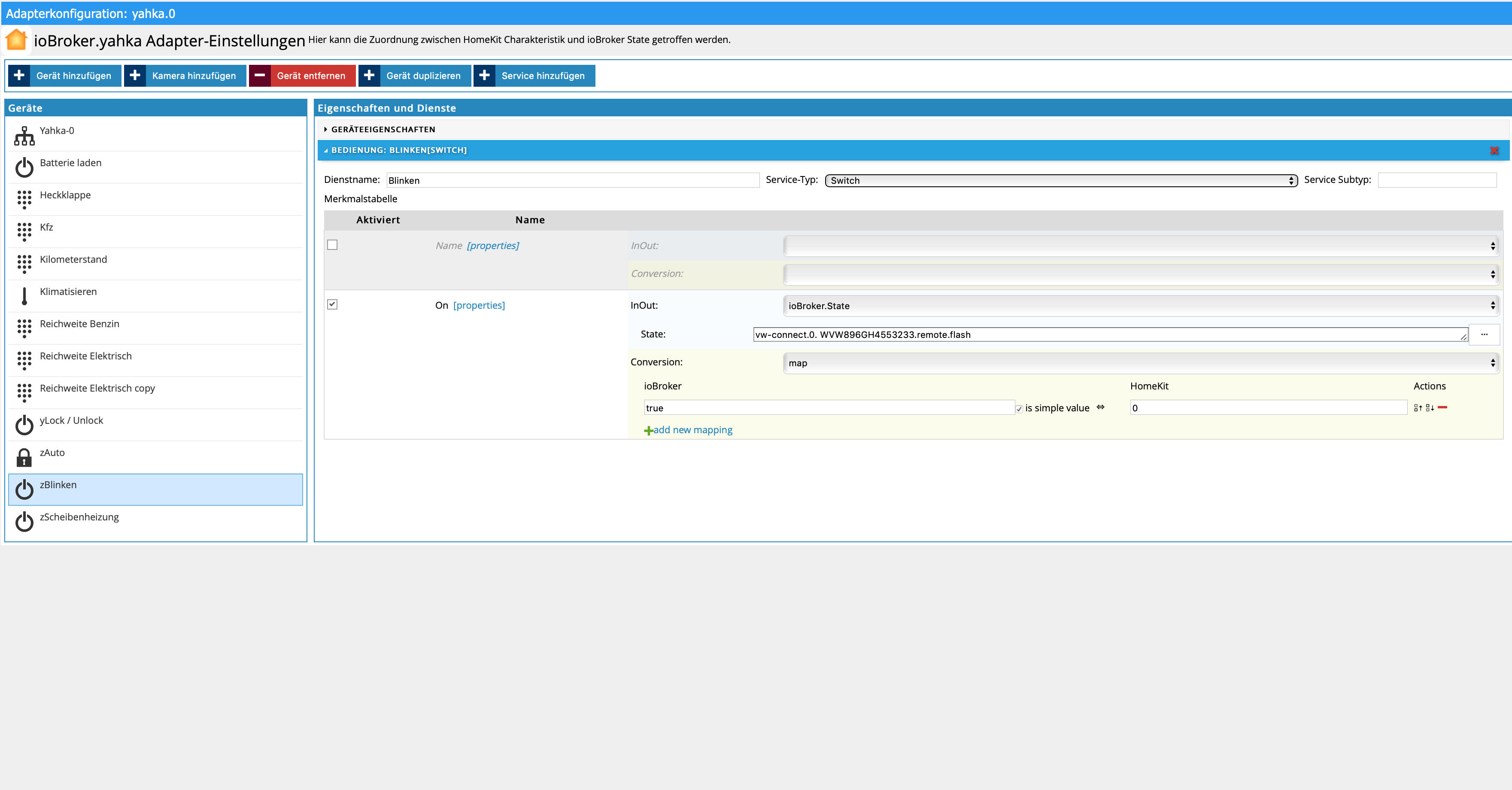

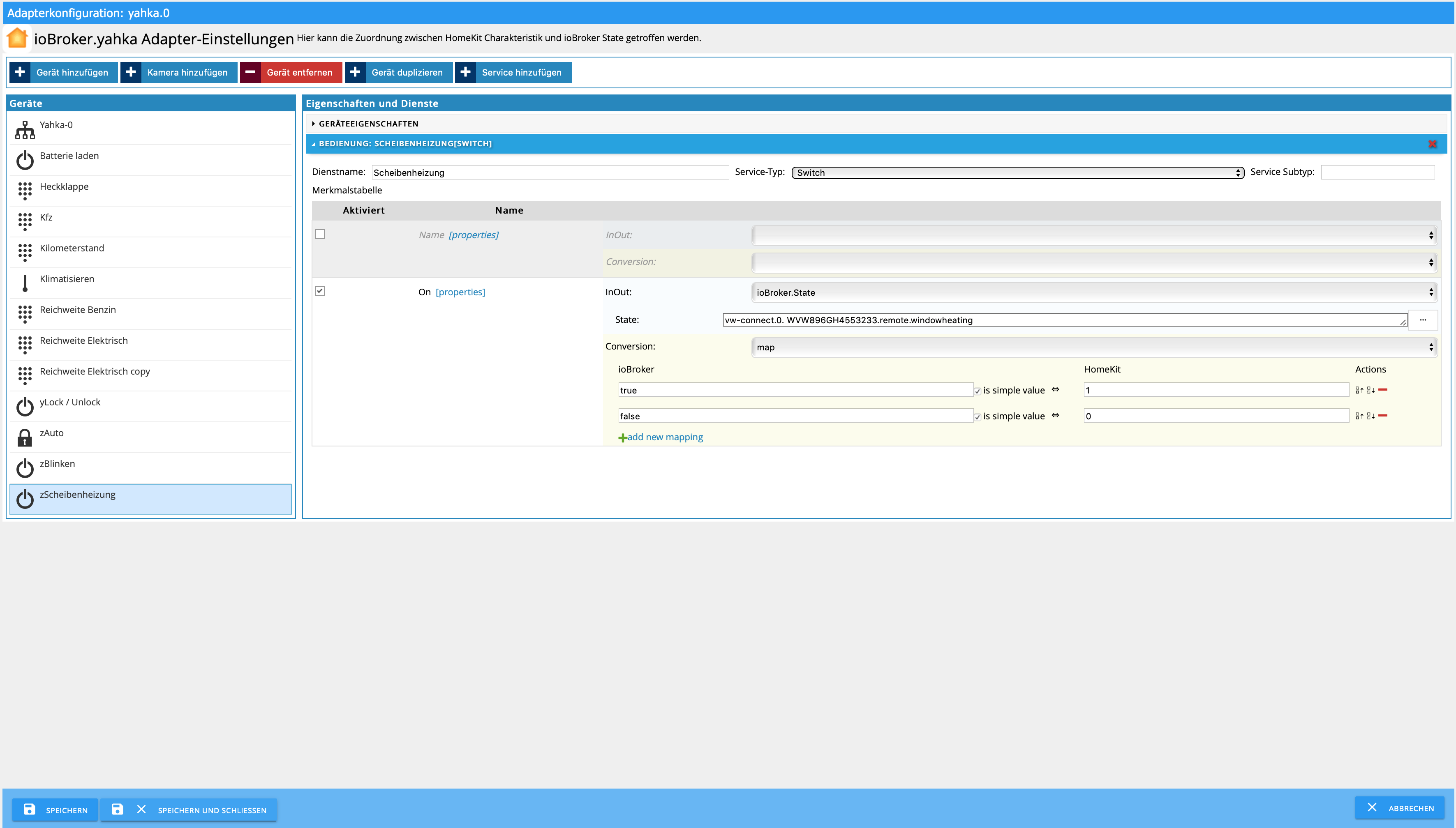

    Bei den beiden eigentlich simpelsten switches für Scheibenheizung und Blinken bekomme im Log immer eine Fehlermeldung
    (25113) setForeignState error [vw-connect.0.WVW896GH4553233.remote.windowheating] to [undefined]: undefined is not a valid state value
    (25113) setForeignState error [vw-connect.0.WVW896GH4553233.remote.flash] to [undefined]: undefined is not a valid state value
    (Danke für den Hinweis bzgl. der VIN, die habe ich aber sowieso in eine Pseudokombination gewandelt in den Logeinträgen und den Screenshots)
    Der Switch für die Scheibenheizung sieht wie folgt bei mir in Yahka aus
    Der für's Blinken so
    Das abrufen der Restreichweite und die Kilometeranzeige funktioniert wie gesagt problemlos, es kann doch also eigentlich nicht an einem grundsätzlichen Verbindungsproblem von iobroker/vw-connect zum VW Server liegen, sonder muss an der Konfiguration haken, oder?

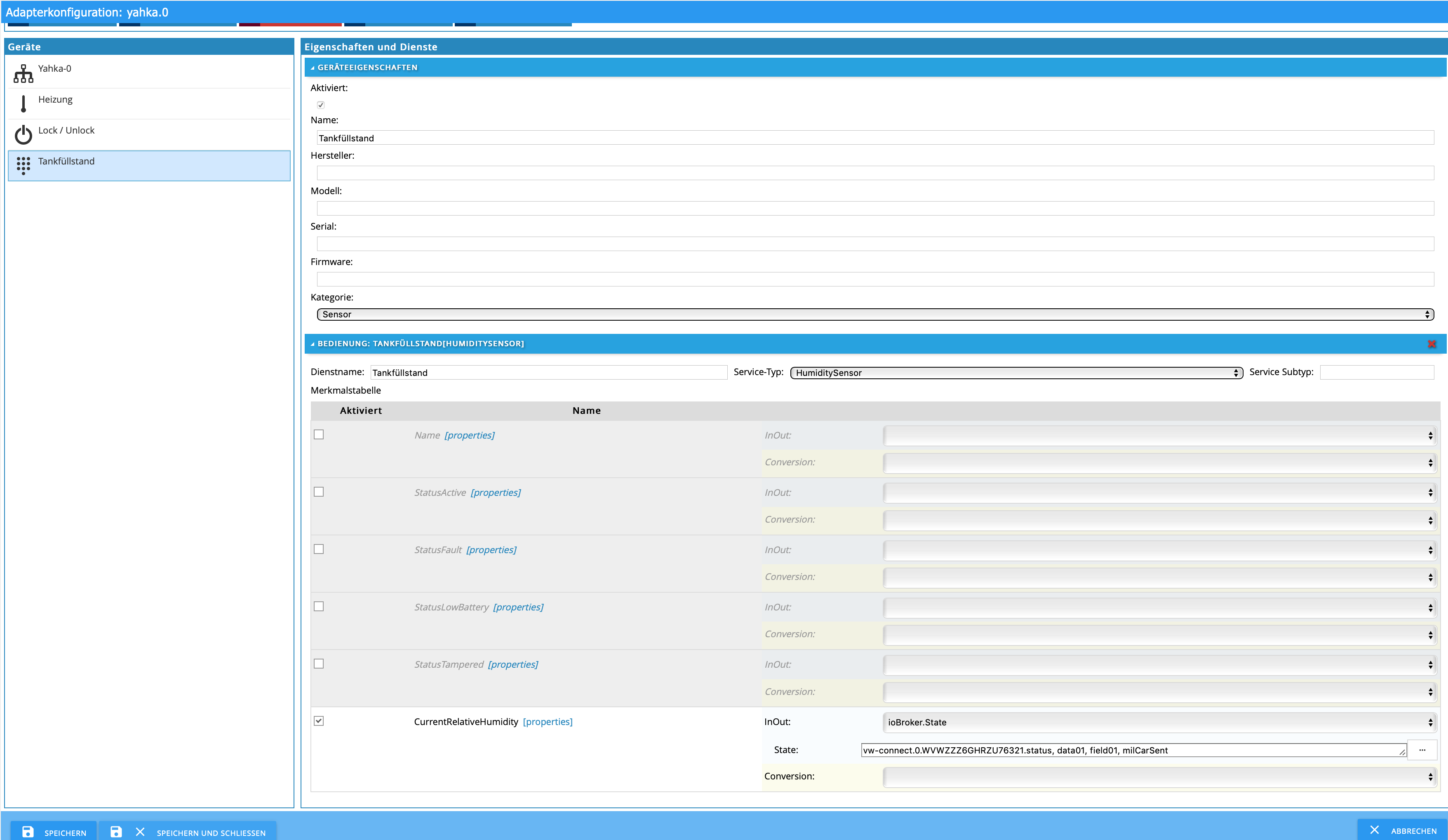

    Danke für die schnelle Reaktion zu meinem Problem.:thumbup:

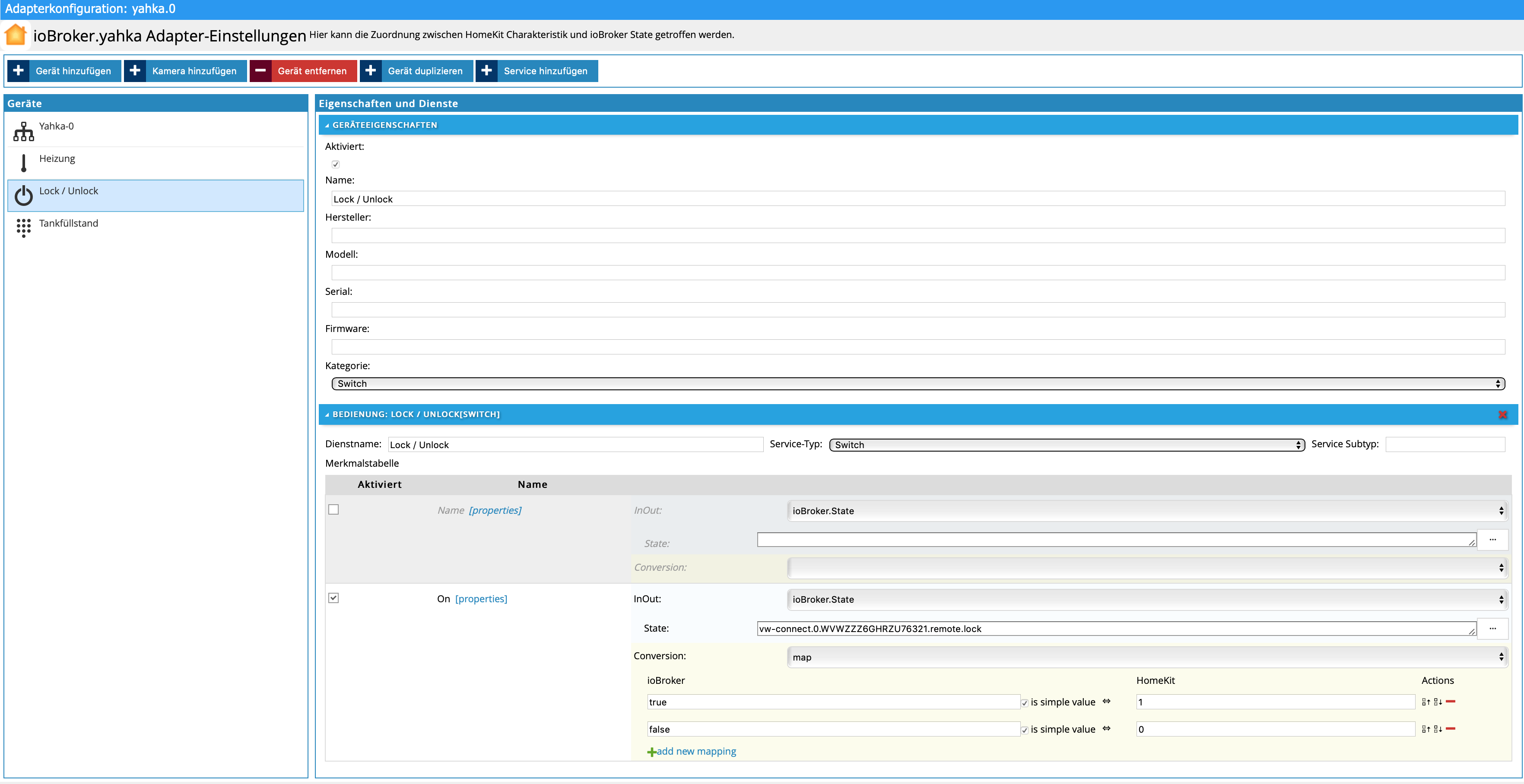

    Habe es mal versucht es anhand Deiner Screenshots auf mich anzupassen aber irgendwie will das nicht funktionieren bzw. anscheinend erschließt sich mir die Logik dahinter nicht..
    So sieht jetzt z.B. bei mir der Lock / Unlock Switch aus, den ich angelegt habe und der auch in HomeKit auftaucht aber letztendlich nichts bewirkt. Von daher bräuchte ich wohl doch etwas mehr Hilfestellung zu meinen Anpassungen ?(
    gleiches beim Tankfüllstand - hier werden mir in der Home App 0% angezeigt
    Wäre dankbar, wenn mir nochmal jemand bei meinen geplanten Switches / Sensoren
    Tankfüllstand - Edit habe ich mittlerweile hinbekommen
    Kilometerstand - Edit habe ich mittlerweile hinbekommen
    Scheitert also nur noch an den Werten/Tasks die nicht automatisiert abgespeichert werden bei VW, sondern individuell abgefragt/gestartet werden

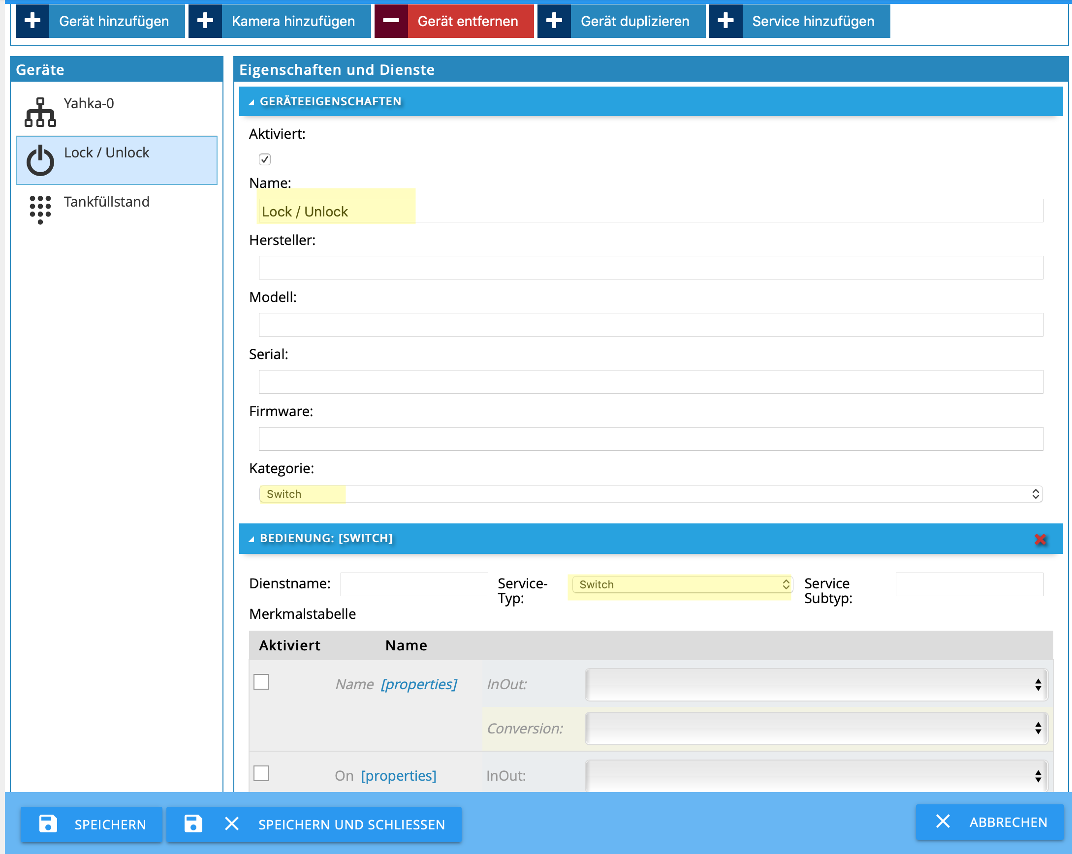

    Hallo Marco Schmidt ,
    vielen Dank für Deine Anleitung - die Integration von Yahka in HomeKit/Homebridge klappt bei mir, allerdings nutze ich das Tool zum ersten mal und komme bei der Einrichtung der Switches etc. nicht zurecht und hoffe Du kannst mir helfen.
    Anhand anderer Beispiele im Netz (z.B. hue Lampe) bin ich leider nicht weiter gekommen.
    Ich lege in Yahka z.b. einen neuen Switch analog Deiner für z.B. Lock / Unlock an - siehe Screenshot
    Wo bzw. in welche Felder trage ich die anderen Werte die Du angegeben hast ein?
    "Lock/Unlock - Switch - in ioBroker unter der VIN, remote, lock - hier true/false"
    Ich möchte gerne die folgenden Dinge angezeigt bekommen und hoffe der Rest erschließt sich mir dann aus dem oberen Fall, oder könntest Du mir ggf. hier auch noch sagen wo die verschiedenen Parameter eingetragen werden müssen bei der Anlage der Schalter?
