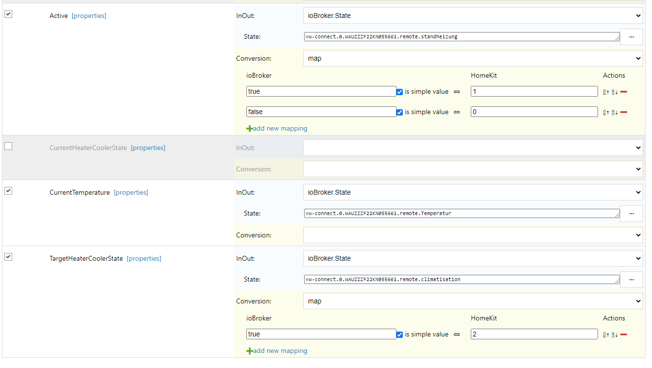

vielen Dank für Deine Anleitung - die Integration von Yahka in HomeKit/Homebridge klappt bei mir, allerdings nutze ich das Tool zum ersten mal und komme bei der Einrichtung der Switches etc. nicht zurecht und hoffe Du kannst mir helfen.
Anhand anderer Beispiele im Netz (z.B. hue Lampe) bin ich leider nicht weiter gekommen.
Ich lege in Yahka z.b. einen neuen Switch analog Deiner für z.B. Lock / Unlock an - siehe Screenshot
Wo bzw. in welche Felder trage ich die anderen Werte die Du angegeben hast ein?
"Lock/Unlock - Switch - in ioBroker unter der VIN, remote, lock - hier true/false"
Ich möchte gerne die folgenden Dinge angezeigt bekommen und hoffe der Rest erschließt sich mir dann aus dem oberen Fall, oder könntest Du mir ggf. hier auch noch sagen wo die verschiedenen Parameter eingetragen werden müssen bei der Anlage der Schalter?

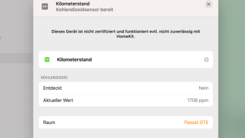

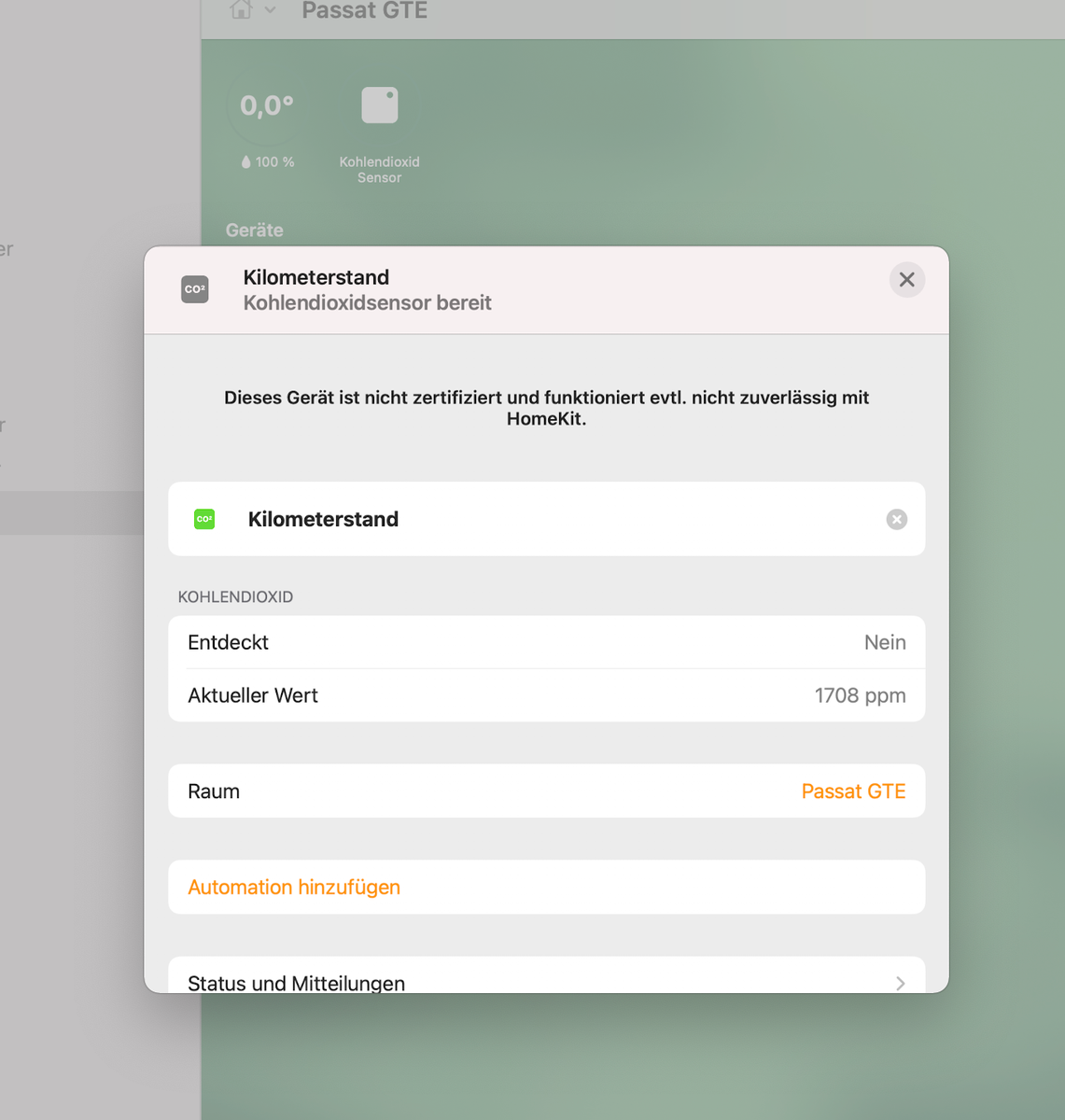

Tankfüllstand - Feuchtigkeitssensor - in ioBroker unter VIN, status, data07, field09, value
Öllevel - Feuchtigkeitssensor - in ioBroker unter VIN, status, data04, field02, value
Kilometerstand - Kohlendioxidsensor - in ioBroker unter VIN, status, data01, field01, milCarSent

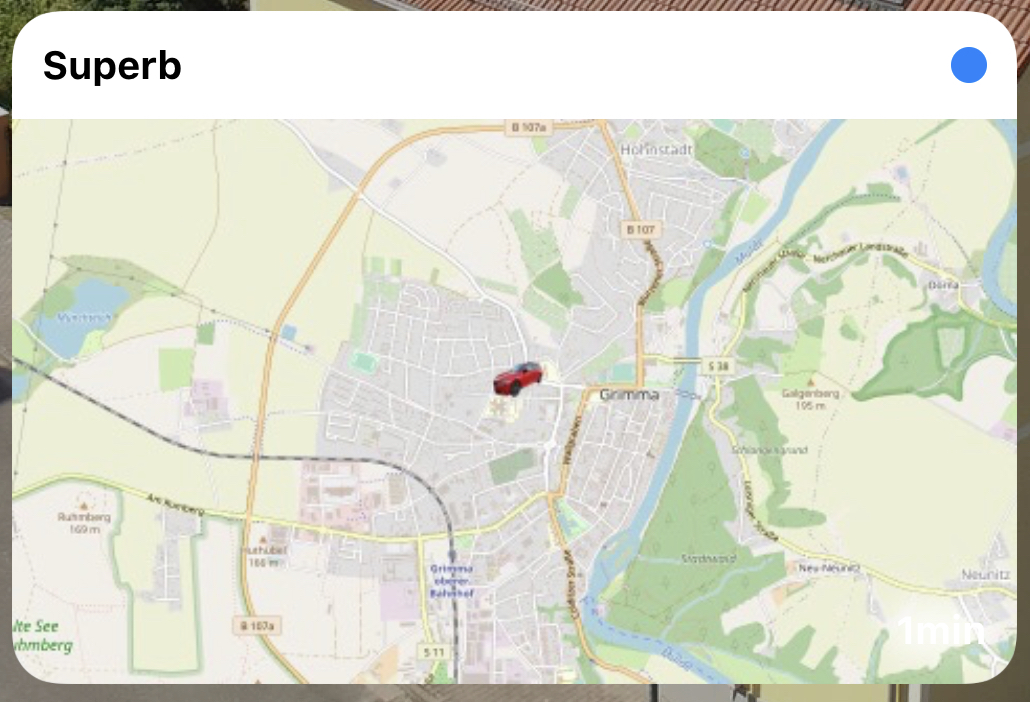

5. Standortanzeige
Man benötigt Vis, Vis-map sowie das Plugin homebridge-website-to-camera. Mit Vis-map wird die Karte im Vis erstellt. Anschließend werden unter "markers" die Koordinaten angegeben, allerdings nicht als Zahl, sondern als Verweis auf das vw-connect-Plugin unter "position". Das sollte dann so ähnlich aussehen (VIN mit eigener VIN ersetzen):
Longitude: vw-connect.0.TMBXXX_DEINE_VIN_XXX.position.longitudeConv
Latitude: vw-connect.0.TMBXXX_DEINE_VIN_XXX.position.latitudeConv
Die URL des Vis-Views dann einfach in der Config des homebridge-website-to-camera-Plugins als Website angeben und heraus kommt eine Kamera mit den Standortdaten des Autos.
