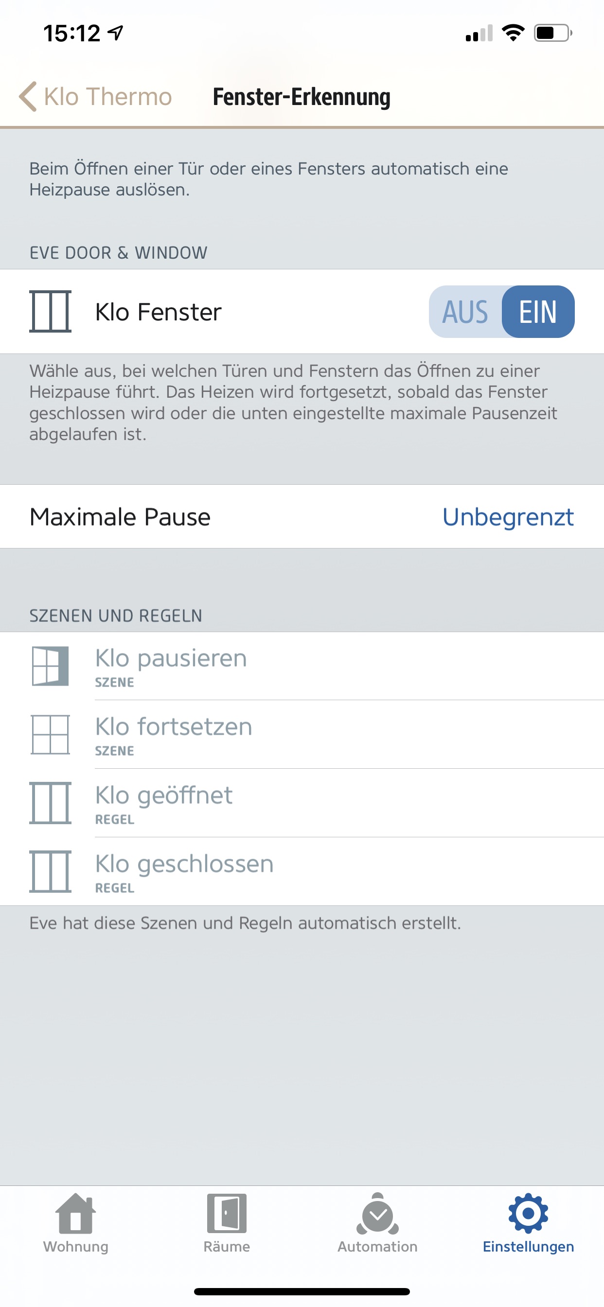

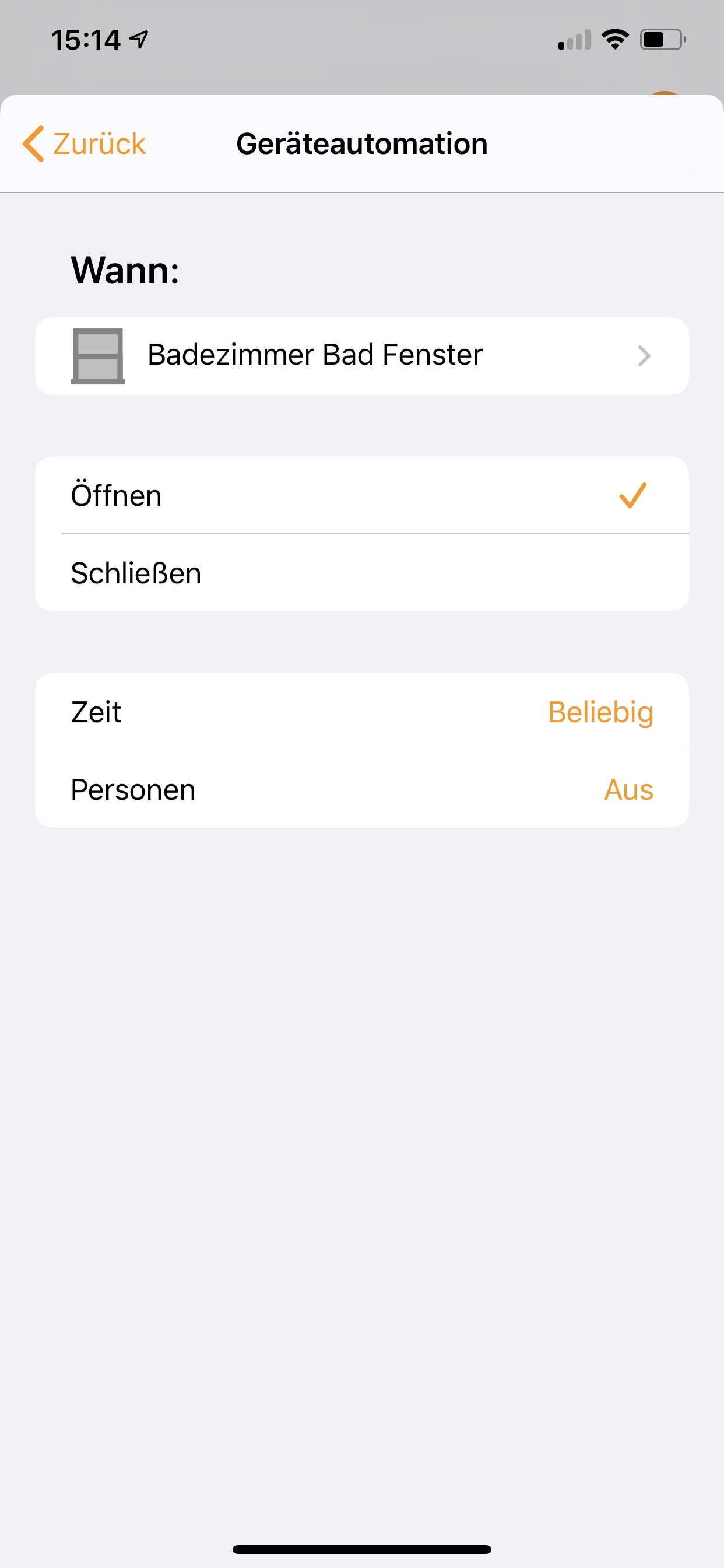

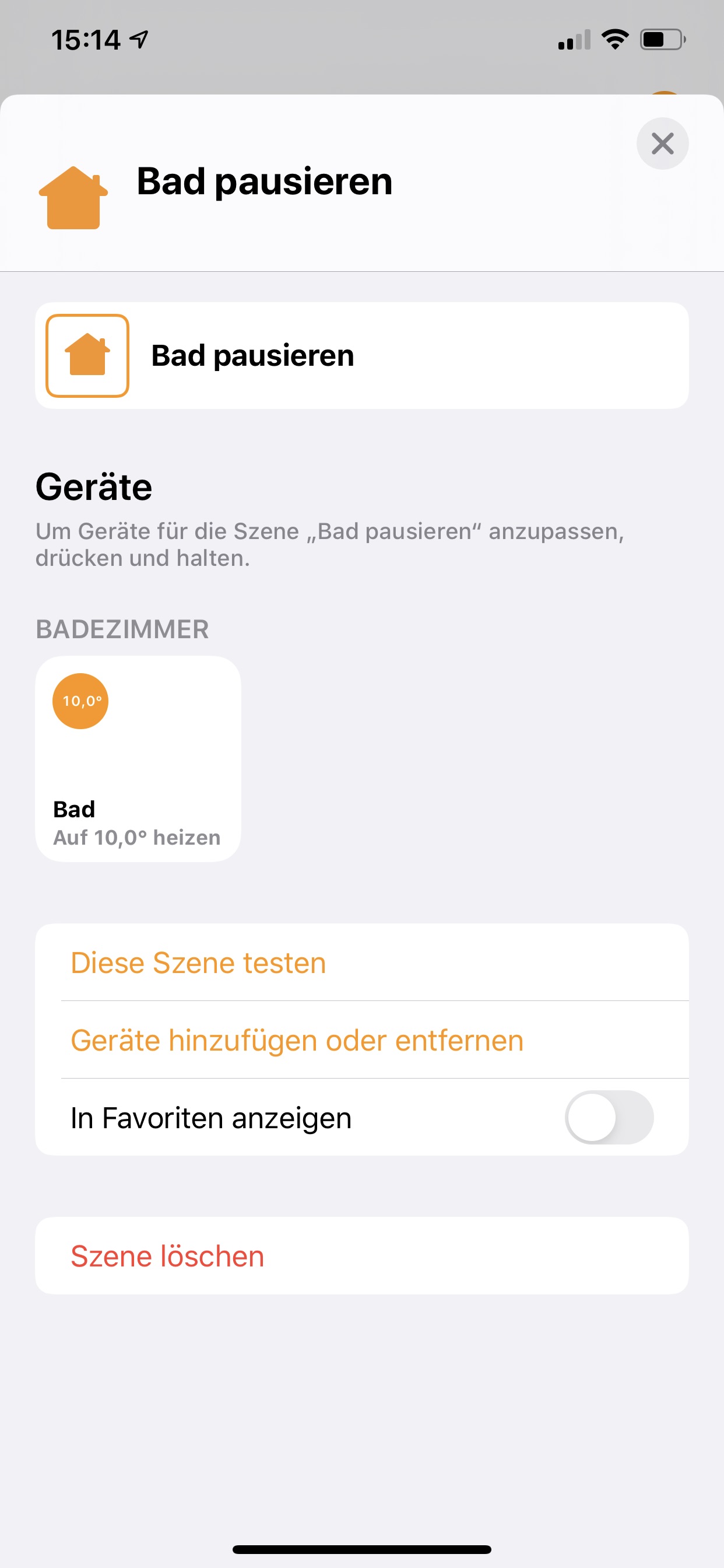

So hatte mal Zeit zum spielen, also die Fenstererkennung Funktioniert.

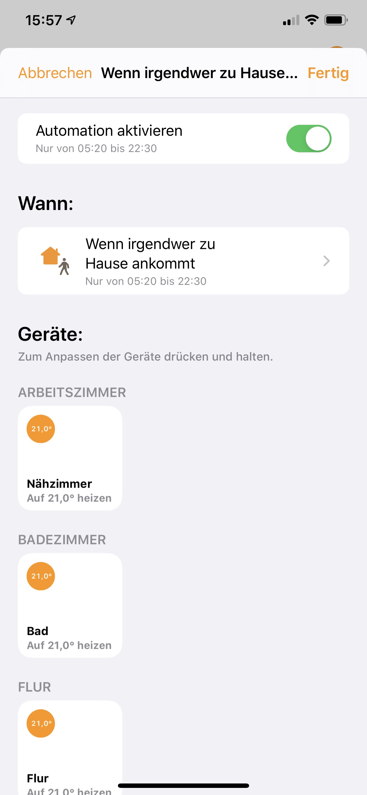

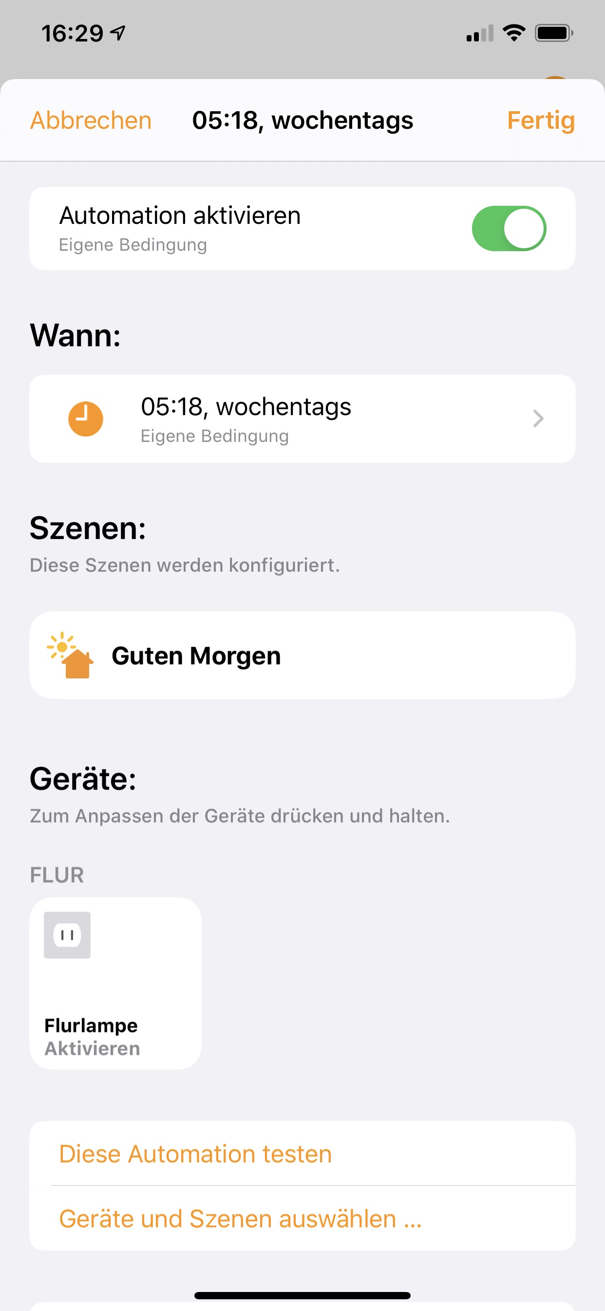

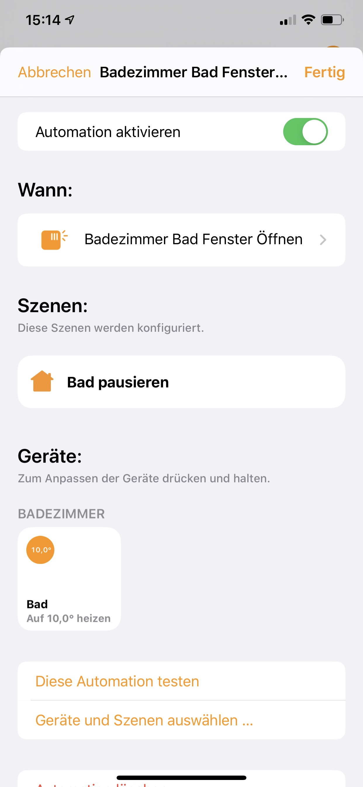

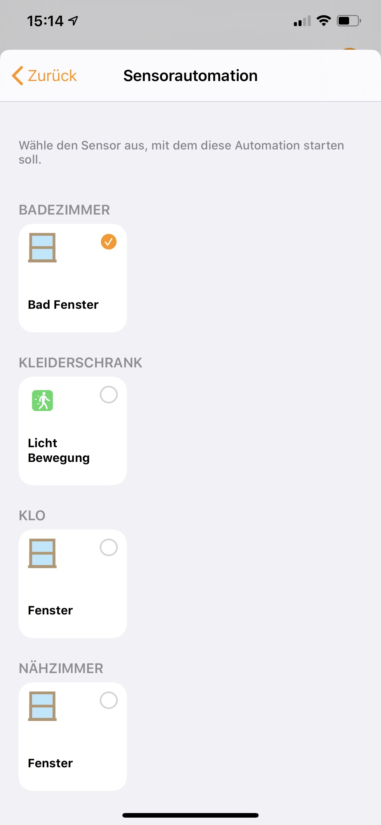

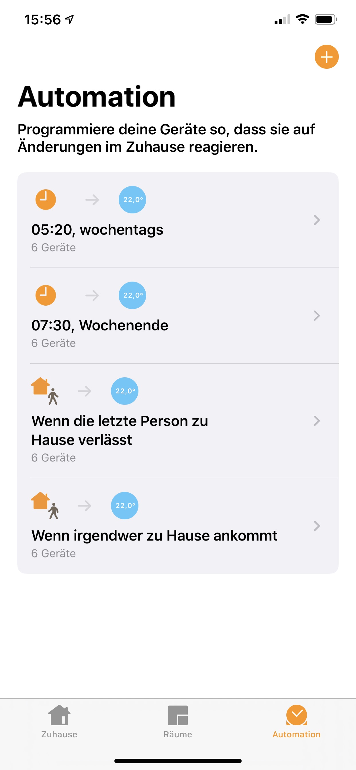

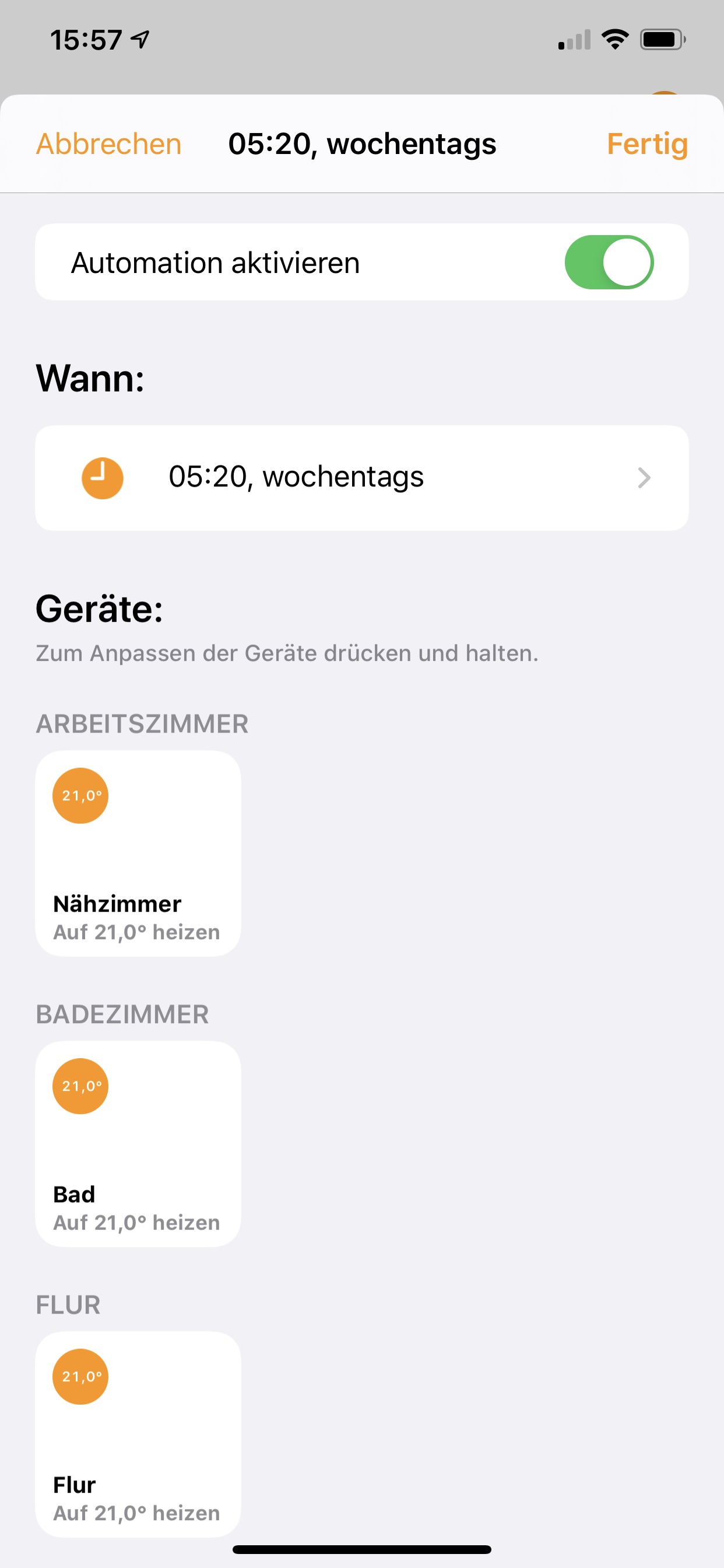

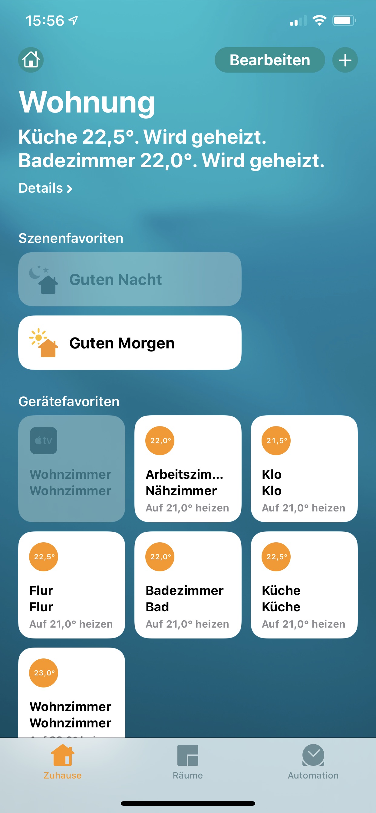

Aber wenn das Fenster (als Beispiel Bad) geöffnet ist und auf 10° heizt wie es soll, nur wenn dann meine Frau aufsteht und dadurch die Automation „Morgen“ auslöst, wird auch das Bad geheizt. Auch wenn das Fenster noch geöffnet ist ![]()
Anbei meine eve und Home Einstellungen.
