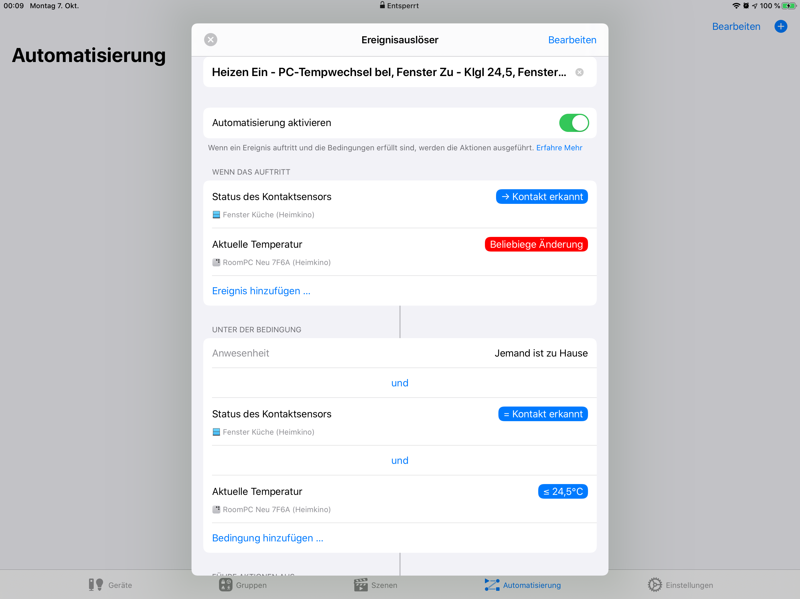

    Automation/Regeln zum Heizen anlegen:
    A. ------ "Jemand ist zu Hause" ------
    1. Auslöser: beliebige Temperaturänderung, Fensterkontakt wird geschlossen, erste Person kommt nach Hause
    1.1. Regel 1 Ventil einschalten mit "Heizen Ein 24°C": <=22°C, "Jemand ist zu Hause", Fensterkontakt ist geschlossen
    1.2. Regel 2 Ventil ausschalten mit "Heizen Ein 20°C": >22°C, "Jemand ist zu Hause", Fensterkontakt ist geschlossen
    2. Auslöser: beliebige Temperaturänderung, Fensterkontakt wird geöffnet, erste Person kommt nach Hause
    2.1. Regel 3 Ventil ausschalten mit "Heizen Ein 18°C": >18°C, "Jemand ist zu Hause", Fensterkontakt ist geöffnet

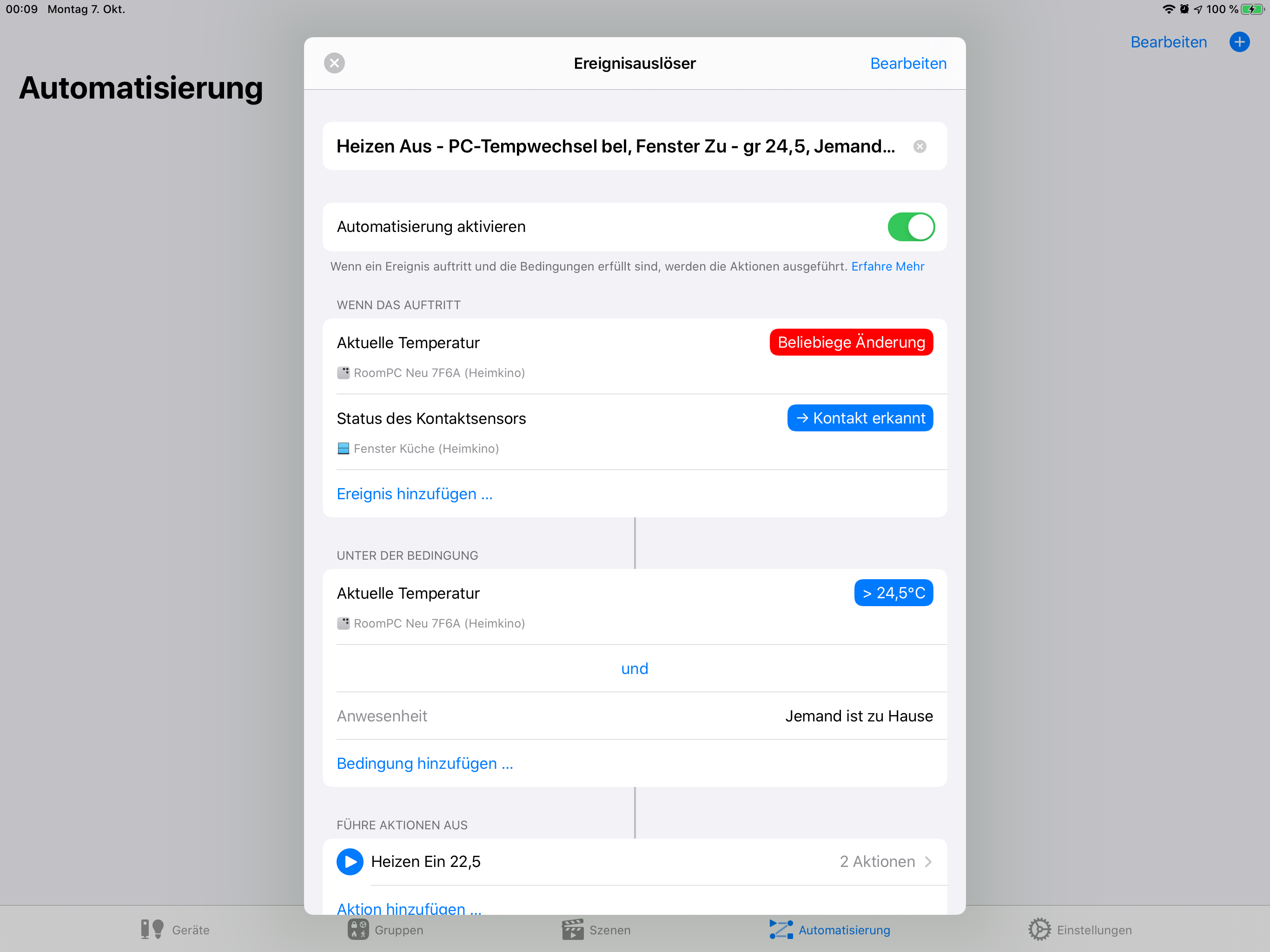

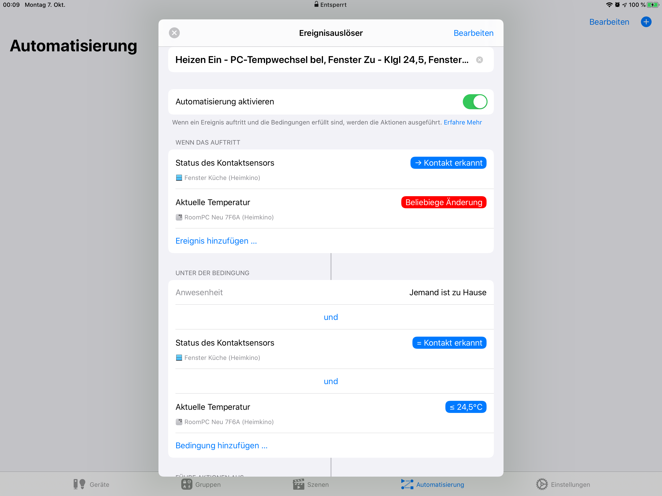

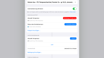

    Die angehängten Beispiel-Screenshots wurden in der App "Home+ 4" erstellt.
    Die eingestellten Temperaturwerte der Screenshots weichen von diesen Beispielen ab, sind beispielhaft für Regel 1 und Regel 2.

    Daher unter 1.1 und 1.2 eine Erweiterung bei den Auslösern mit c) "Erste Person kommt nach Hause":
    1. Wenn "Jemand ist zu Hause"
    1.1. Heizen Ein: 24,5°C wenn "Jemand ist zu Hause"
    Auslöser: a) Room: beliebige Temperaturänderung oder b) Door/Window: Fenster Zu oder c) "Erste Person kommt nach Hause"
    Bedingungen: "Jemand ist zu Hause" + Door/Window: "Fenster Zu" + Room: <= 24,5°C
    Szene: Thermo: Heizen Ein 26,5°C (Solltemperatur etwas höher damit geheizt wird, aber das Ventil nicht zu stark aufmacht. Bei Überschreitung des Room von 24,5°C wird nachfolgend 1.2. aktiv und senkt auf 22,5°C ab)
    1.2. Heizen Aus: 22,5°C wenn "Jemand ist zu Hause"
    Bedingungen: "Jemand ist zu Hause" + Room: > 24,5°C
    Szene: Thermo: Heizen Ein 22,5°C (Solltemperatur auf 22,5°C)
