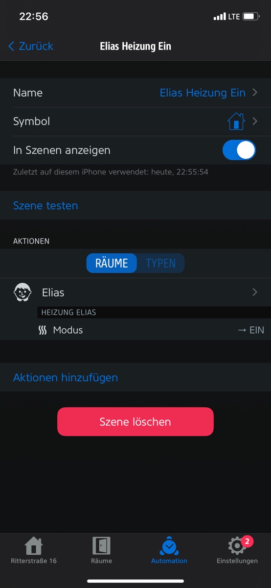

Szenen zum Heizen anlegen:

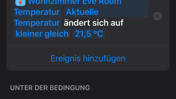

1. Zu Hause, Fenster geschlossen dann Ventil einschalten mit "Heizen Ein 24°C": Thermo mit Modus "EIN" und Temperatur Zielwert 24°C
2. Zu Hause, Fenster geschlossen dann Ventil ausschalten mit "Heizen Ein 20°C": Thermo mit Modus "EIN" und Temperatur Zielwert 20°C
3. Zu Hause, Fenster geöffnet dann Ventil ausschalten mit "Heizen Ein 18°C": Thermo mit Modus "EIN" und Temperatur Zielwert 18°C
4. Keiner zu Hause dann Ventil ausschalten mit "Heizen Ein 16°C": Thermo mit Modus "EIN" und Temperatur Zielwert 16°C
(*Daran denken, das im "Thermo" für die Automatisierung gewisse Grundeinstellungen deaktiviert sein müssen! Welche es sind, steht weiter oben beim Thermo)

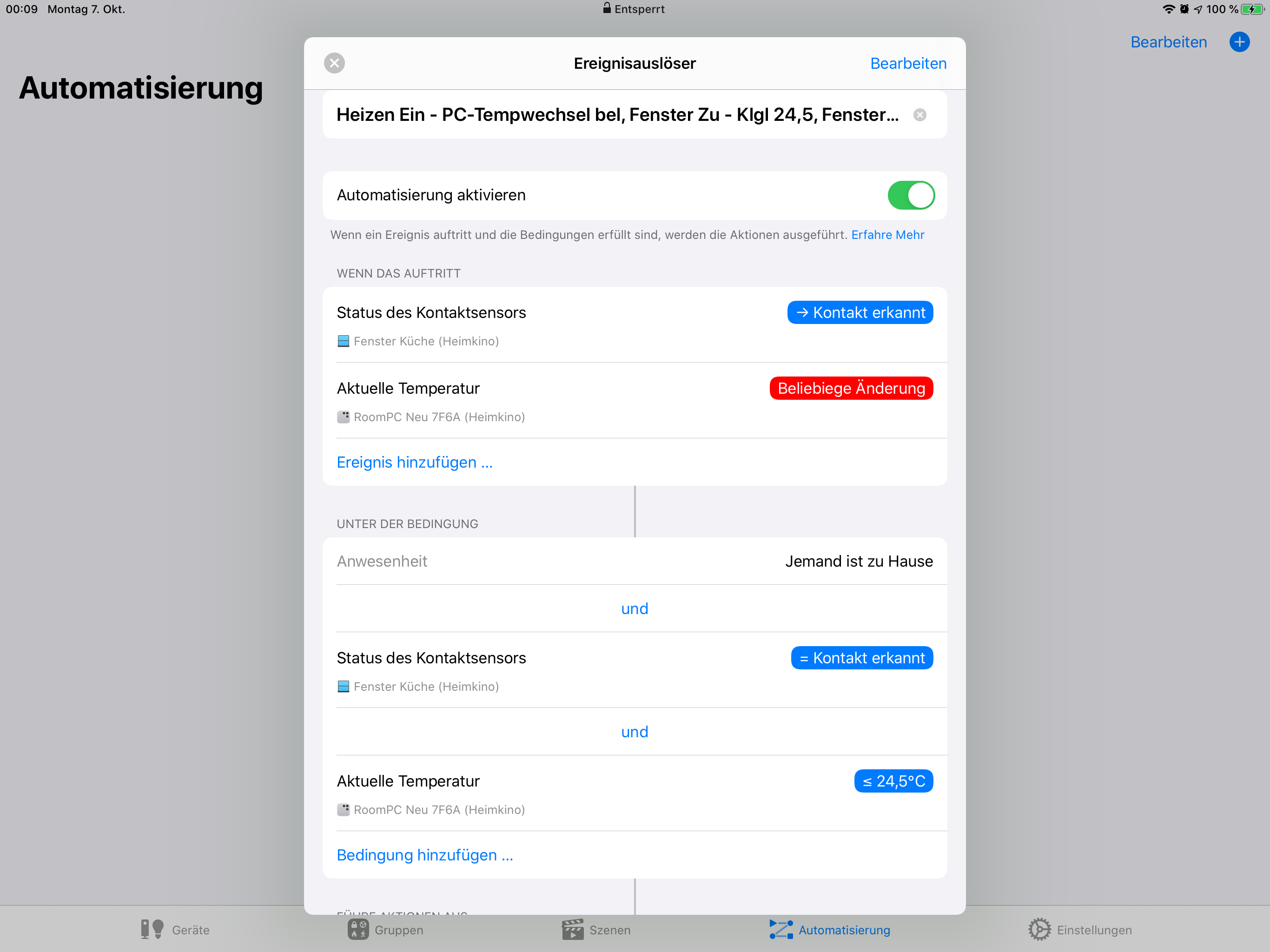

Automation/Regeln zum Heizen anlegen:
A. ------ "Jemand ist zu Hause" ------

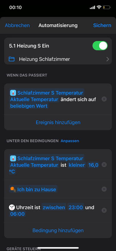

1. Auslöser: beliebige Temperaturänderung, Fensterkontakt wird geschlossen, erste Person kommt nach Hause
1.1. Regel 1 Ventil einschalten mit "Heizen Ein 24°C": <=22°C, "Jemand ist zu Hause", Fensterkontakt ist geschlossen
1.2. Regel 2 Ventil ausschalten mit "Heizen Ein 20°C": >22°C, "Jemand ist zu Hause", Fensterkontakt ist geschlossen
2. Auslöser: beliebige Temperaturänderung, Fensterkontakt wird geöffnet, erste Person kommt nach Hause
2.1. Regel 3 Ventil ausschalten mit "Heizen Ein 18°C": >18°C, "Jemand ist zu Hause", Fensterkontakt ist geöffnet

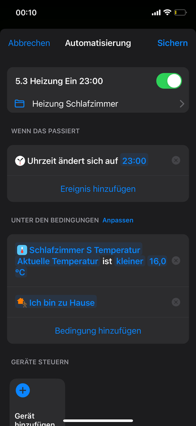

3. Auslöser: "Letzte Person verlässt das Zuhause"
3.1. Regel 4 Ventil ausschalten mit "Heizen Ein 16°C": ---

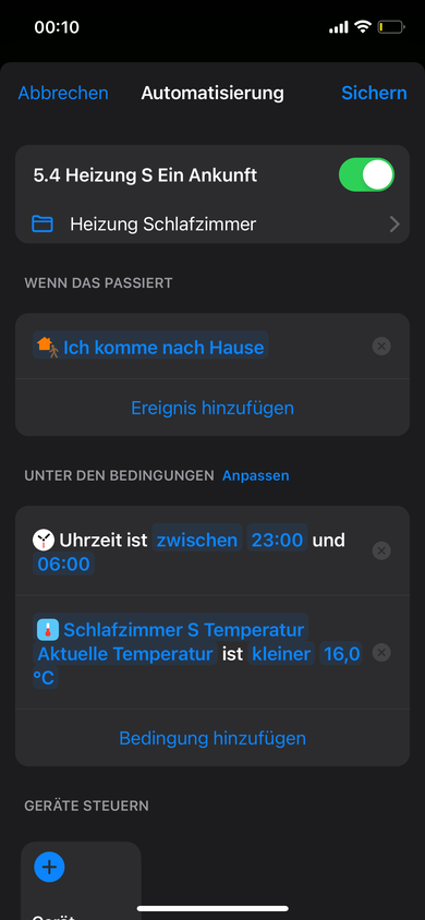

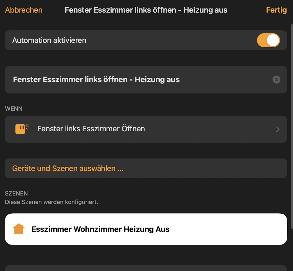

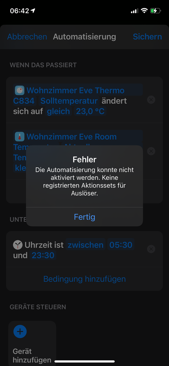

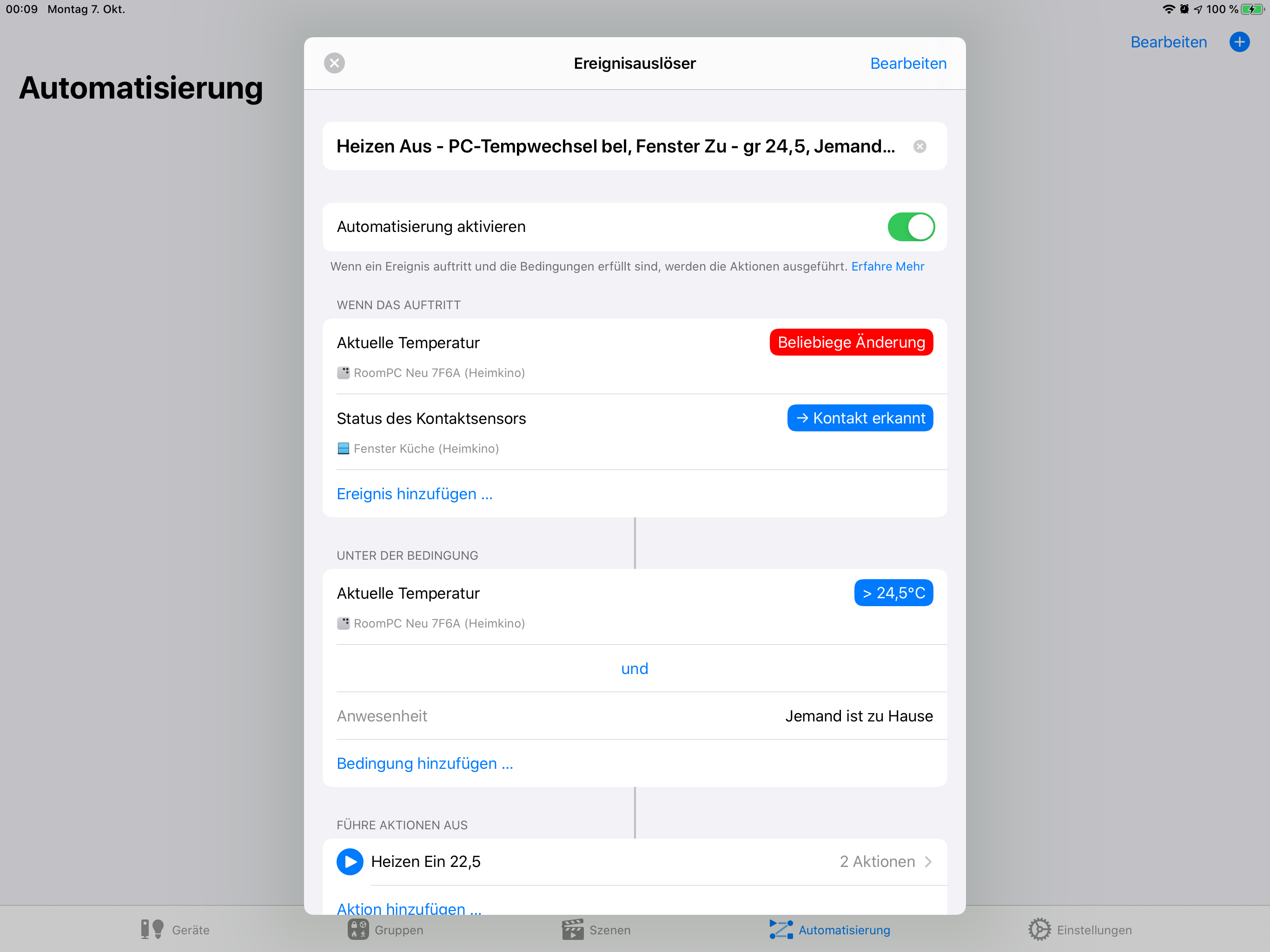

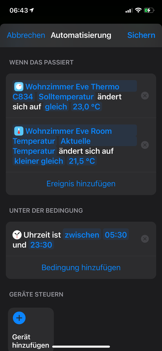

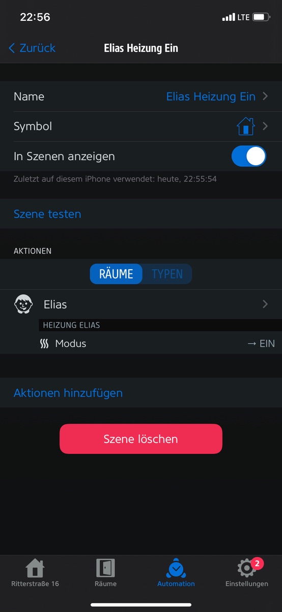

Die angehängten Beispiel-Screenshots wurden in der App "Home+ 4" erstellt.
Die eingestellten Temperaturwerte der Screenshots weichen von diesen Beispielen ab, sind beispielhaft für Regel 1 und Regel 2.
