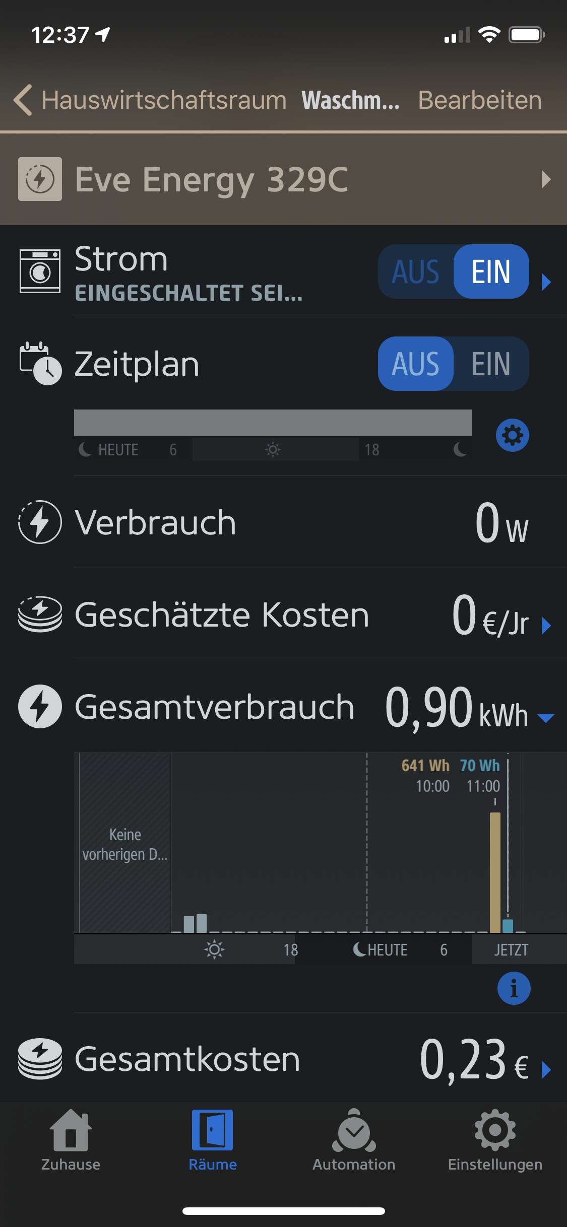

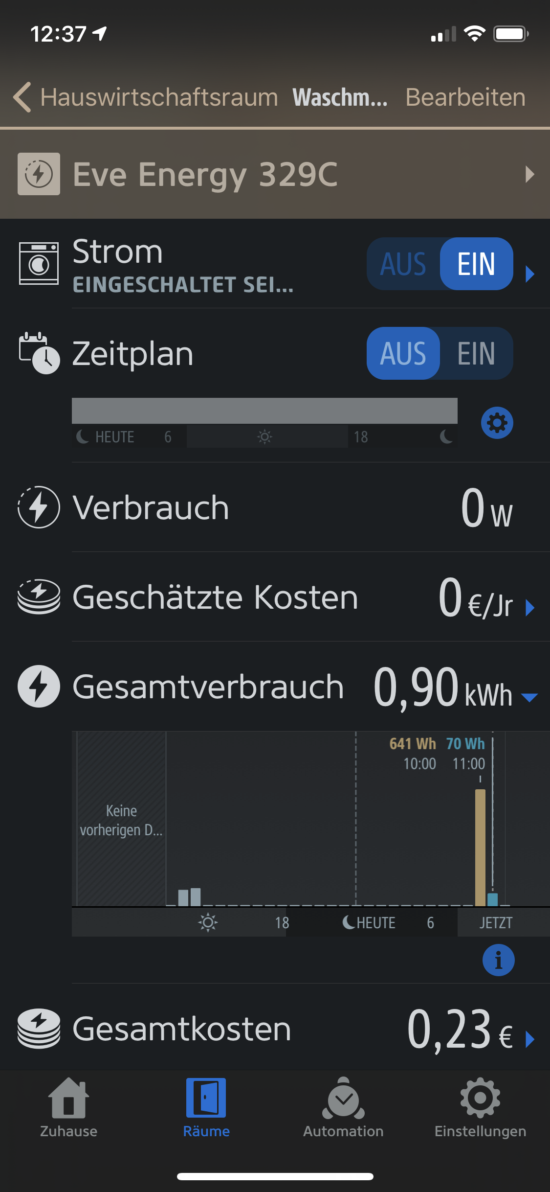

Nachdem die Waschmaschine nun fertig gewaschen hat, habe ich mich auch endlich getraut auf den Eintrag "Waschmaschine" zu drücken.
Siehe da … hier versteckt sich auf dem iPhone die Detailansicht zum Stromverbrauch ![]()

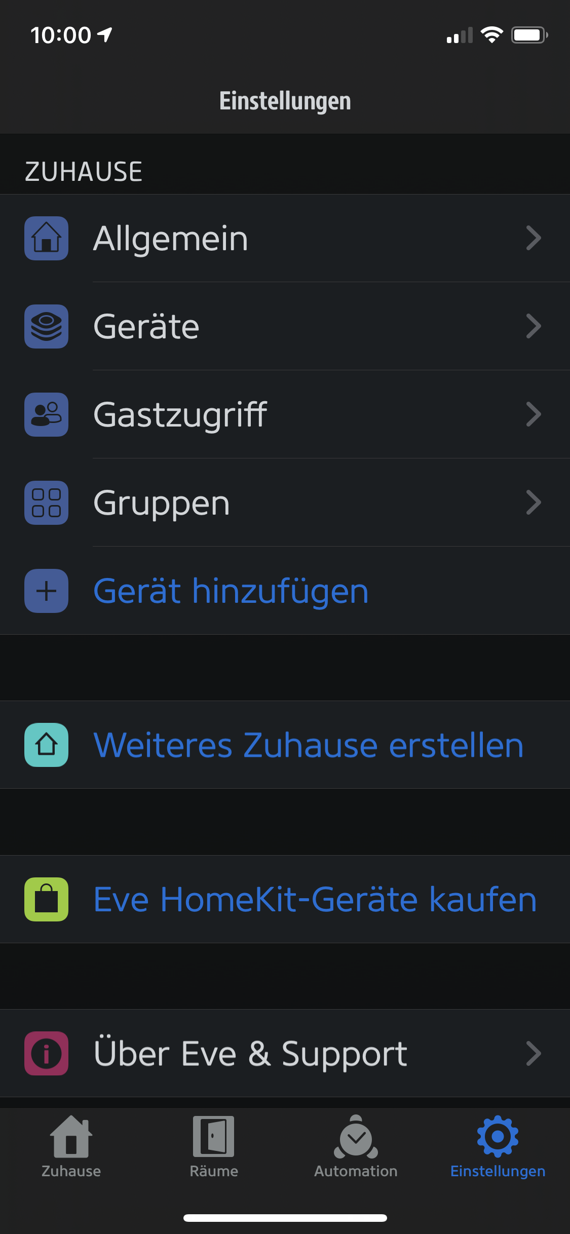

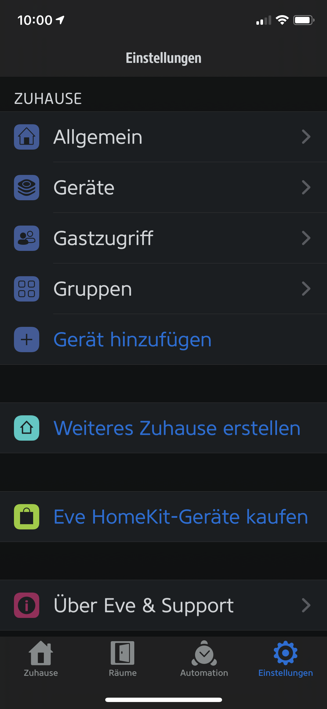

Der Eintrag "Energiekosten" in den Einstellungen der App ist wohl irgendwann einem Update zum Opfer gefallen.
Dieses Problem ist somit gelöst … vielen Dank für eure Hilfe!

Bei mir sieht es unter Räume so aus wie im folgenden Screenshot … habe im Moment die Waschmaschine an der Eve Energy hängen.
Da will ich aber jetzt nicht draufdrücken, da die WM gerade läuft. Nicht das ich die Steckdose mit einem Klick ausschalte ![]()

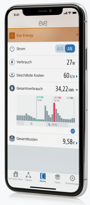

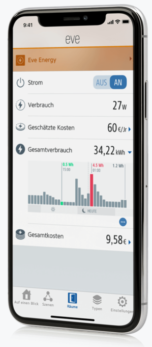

Alles anzeigenMoin,
das geht auf jeden Fall, zumindest bei dem Modell von 2019.
Kann zwar grad nicht nachgucken aber ich meine, dass konnte man über das jeweilige Gerät bzw. Eve Energy in der Eve App nachgucken.
Dort siehst du dann die bisherigen Kosten sowie die geschätzten Jahreskosten. Der Preis von einer kwh konnte da auch eingetragen werden.
Greetz row
Genau so habe ich es auch erhofft. Aber leider ist es in meiner App nicht so …
Das Modell sollte von 2019 sein, habe ich ja gestern erst geliefert bekommen.
Ich hoffe nicht die haben mir eine alte Version geschickt, die noch irgendwo rum lag ![]()
Hallo Community,
ich habe mir die Eve Energy zugelegt, um die Energiekosten bei verschiedenen Geräten im Haus mit einer App anzeigen zu können.
Leider bin ich im Moment noch sehr enttäuscht, denn ich finde in der App keine Möglichkeit die Energiekosten zu messen.
Auf der Eve Webseite https://www.evehome.com/de/eve-app gibt einen Screenshot, auf dem in den Einstellungen die Option "Energy Cost" zu sehen ist.
Diesen Eintrag habe ich in meiner App leider nicht.
Ist dieses Problem bekannt? Kann mir jemand den entscheidenden Tipp geben?
