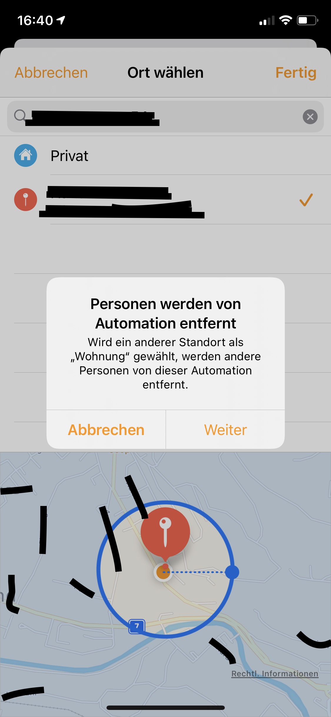

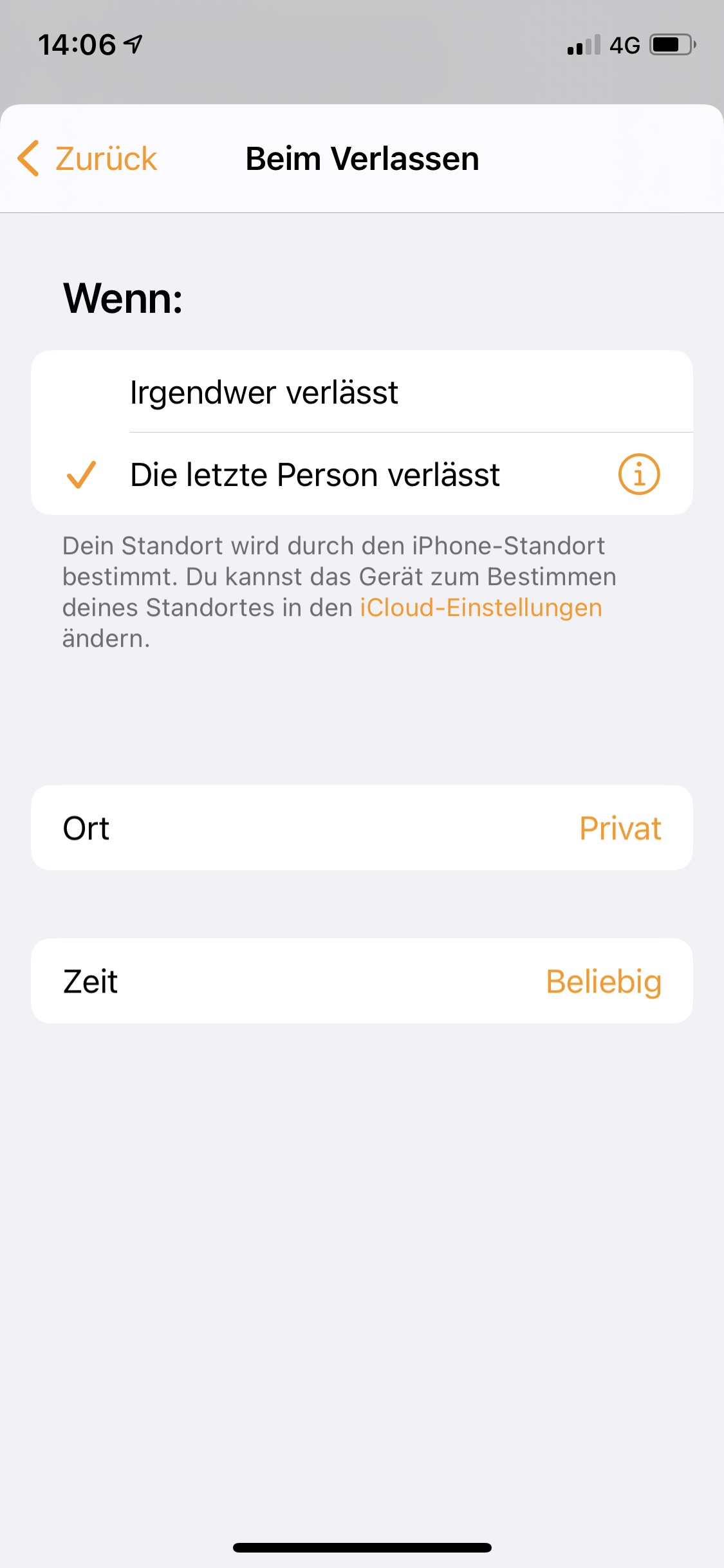

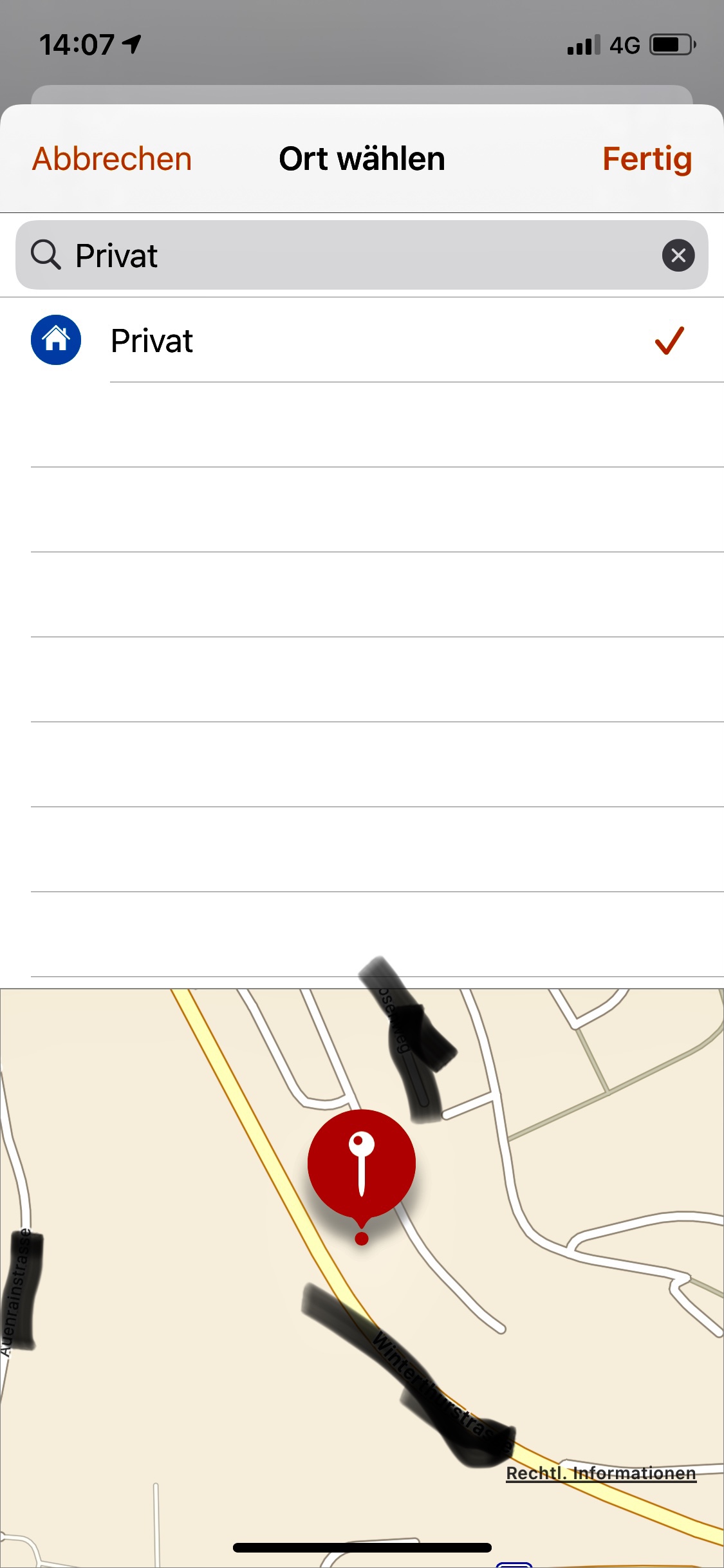

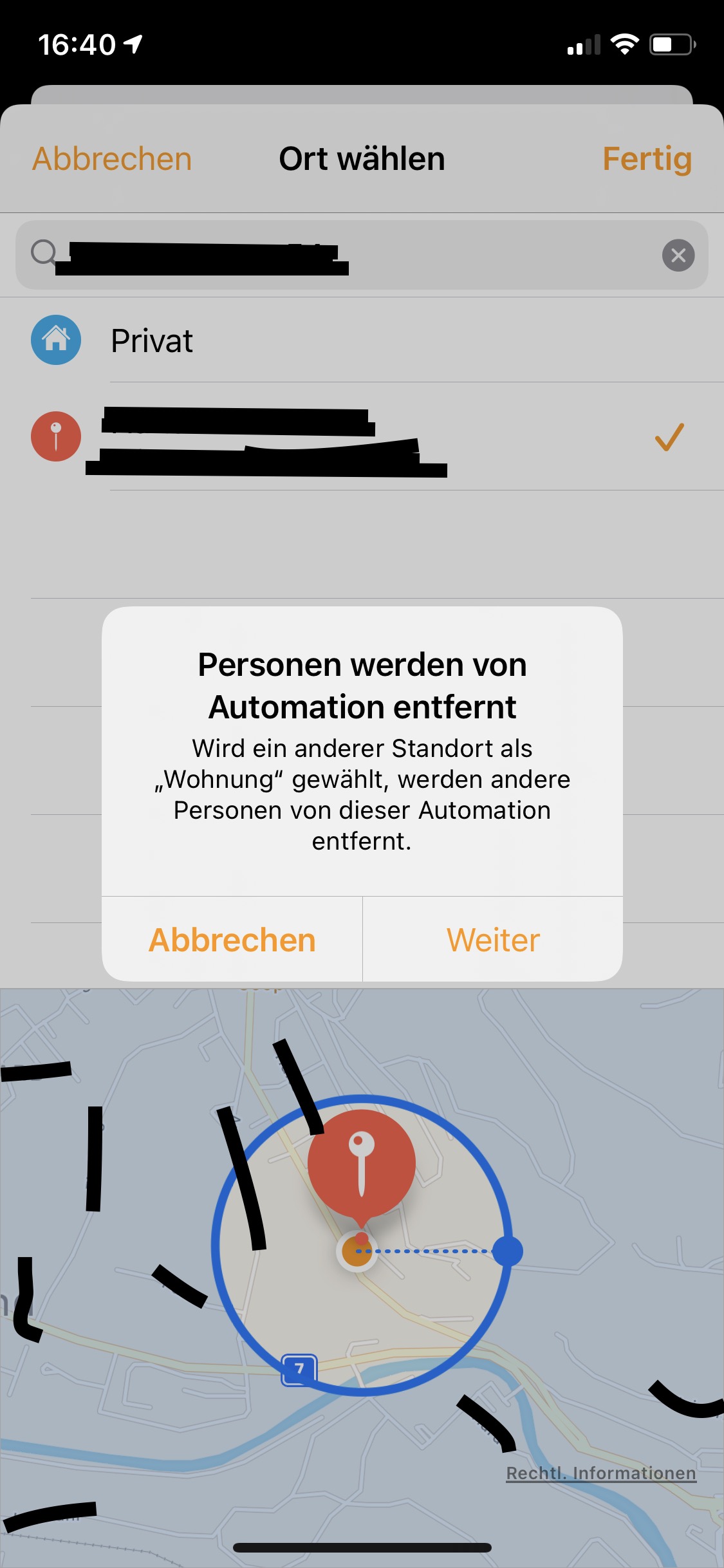

    Folgendes habe ich eingestellt, Schritt für Schritt:
    1. Neue Automation
    2. Wenn Personen den Ort verlassen
    3. Die letzte Person verlässt und rechts das ! angetippt, dann beide Personen ein Häckchen gesetzt.
    4. unten bei Ort angetippt = dann öffnet sich die Karte und Privat ist ein Häckchen gesetzt.
    5. bei Suche meine Privatadresse eingegeben und unten die Range vergrössert
    6. auf Fertig getippt, dann kommt die Meldung mit Personen werden entfernt
    7. oben dann auf Weiter getippt und Aktion gewählt
    8. Fertig
    Dann zeigt es mir in den Automationen die neu erstellte Automation als „ICH verlasse mit meiner Privatadresse.
    Also nicht wie gewünscht mit beiden Personen. Meiner Meinung geht das das nicht.
    Könntest du das mal so rekonstruieren, ob bei dir dann beide Personen in der Automation bleiben?
    Vielen Dank!

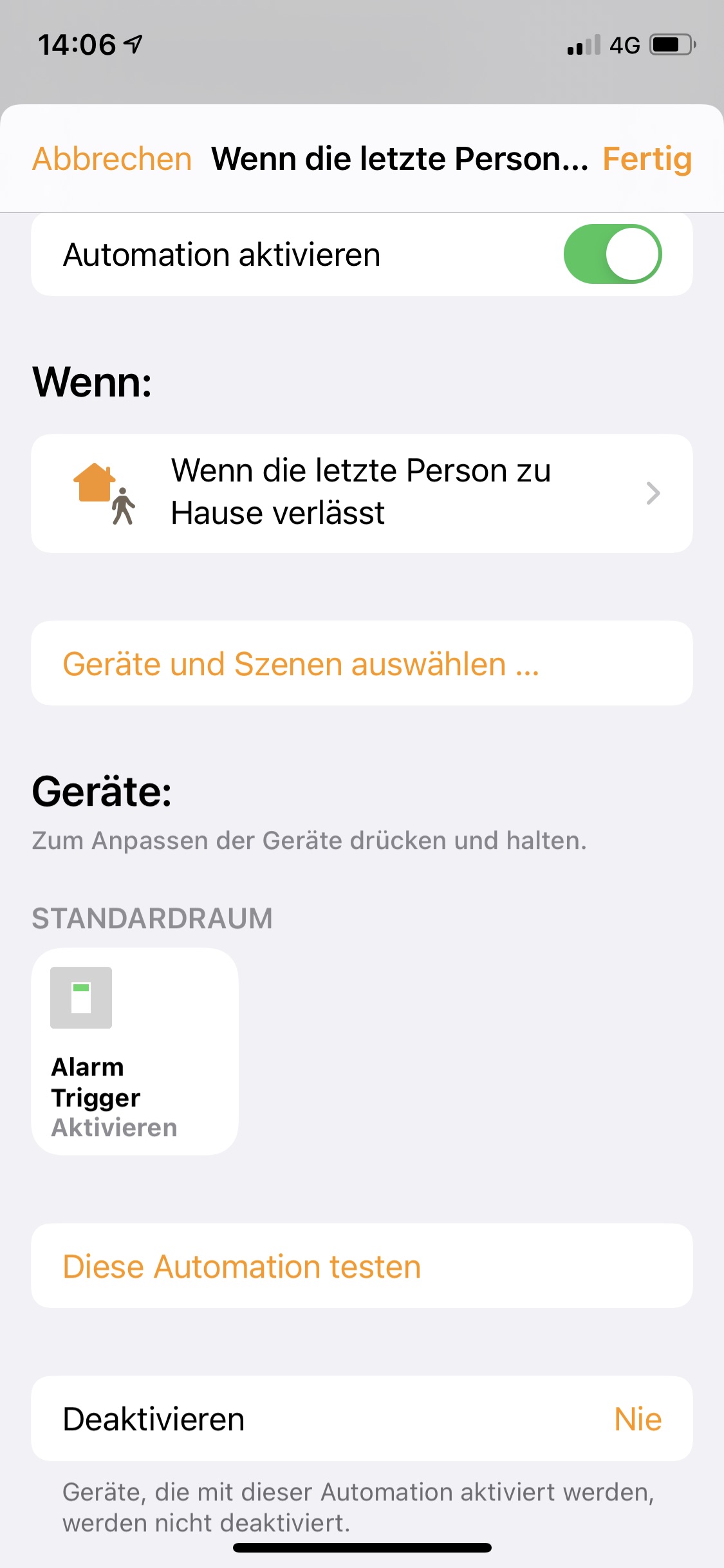

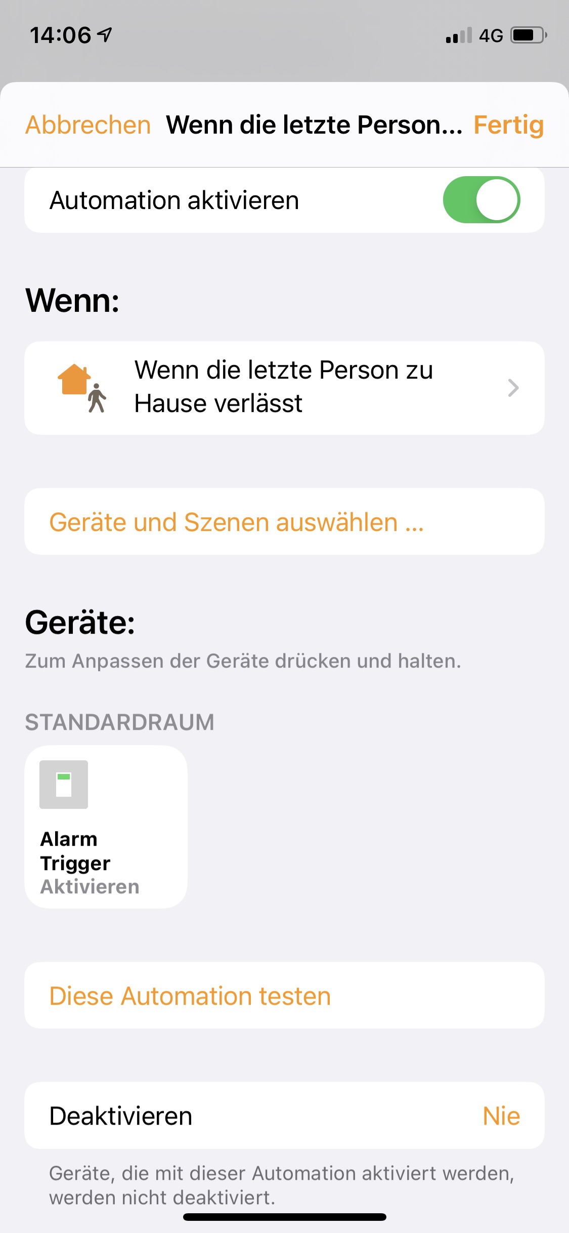

    Ich habe nun 2 "normale" (keine DELAY) Fake Switch in Homebridge erstellt. 1. Fake Switch für das Verlassen und 2. Fake Switch für das Ankommen. Beide konfiguriert mit automatischem Abschalten nach 3 Minuten (ich denke das sollte von der Zeit reichen).
    Müsste ich zwingend Delay Fake Switch nehmen, welche beim abschalten ja den Bewegungsmelder triggern! (also eigentlich 2 Switch in einem) oder gehen diese "normale" Fake Switch mit obiger Konfiguration auch??
    Nun habe ich in der Home+ App (finde ich übersichtlicher als Eve App) folgendes konfiguriert:
    Für das Verlassen der Wohnung der letzten Person
    1. Regel: Auslöser: "Bei Verlassen der letzten Person" -> Aktion: "1. Fake Switch aktivieren"
    2. Regel: Auslöser: "Bei Verlassen der letzten Person" -> Unter Bedingung: "2. Fake Switch deaktiviert" -> Aktion: "Automation für das Verlassen aktivieren"
    Für das Ankommen für die erste Person
    1. Regel: Auslöser: "Bei Ankunft erster Person" -> Aktion: "2. Fake Switch aktivieren"
    2. Regel: Auslöser: "Bei Ankunft erster Person" -> Unter der Bedingung: "1. Fake Switch deaktiviert" -> Aktion: "Automation bei Ankunft aktivieren"
    Habe ich das so richtig verstanden oder ist das voll Falsch? Ich konnte es noch nicht testen.
