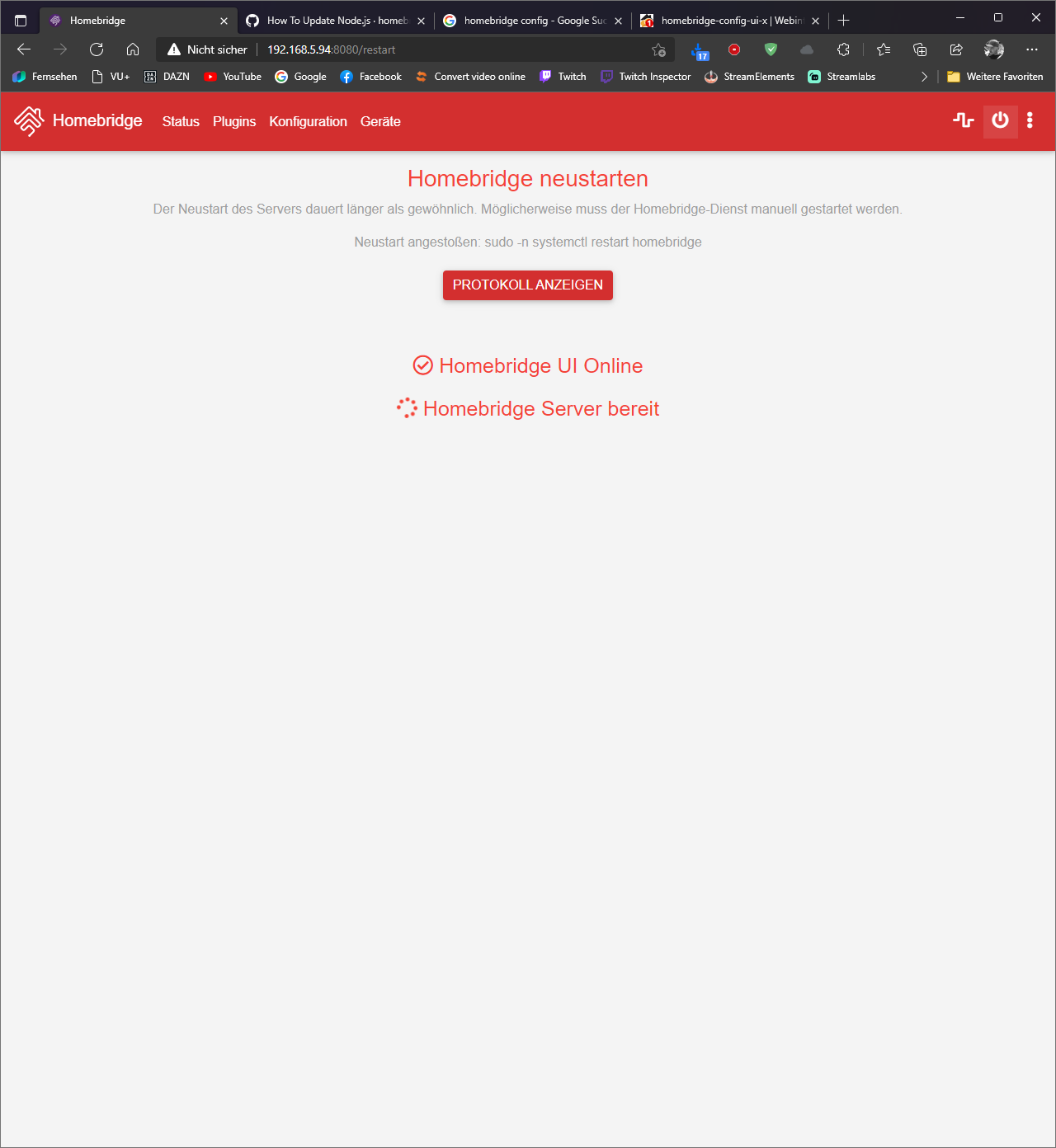

Starte zwar, ist aber "GESTOPPT" Siehe Bild:In den Logs werden mir aber alle Geräte angezeigt. Bridge läuft aber nicht mehr. Wo fange ich da nun an, den Fehler zu suchen?
Da steht auch "[homebridge-hue] This plugin is taking long time to load and preventing Homebridge from starting." Das stand aber immer da. Lief trotzdem alles. Was kann ich tun?
hmmm. Ich habe jetzt mal den "HUE" Part aus der Config entfernt und jetzt scheint es zu starten. Aber die meldung, dass der server zu lang braucht kommt noch immer.

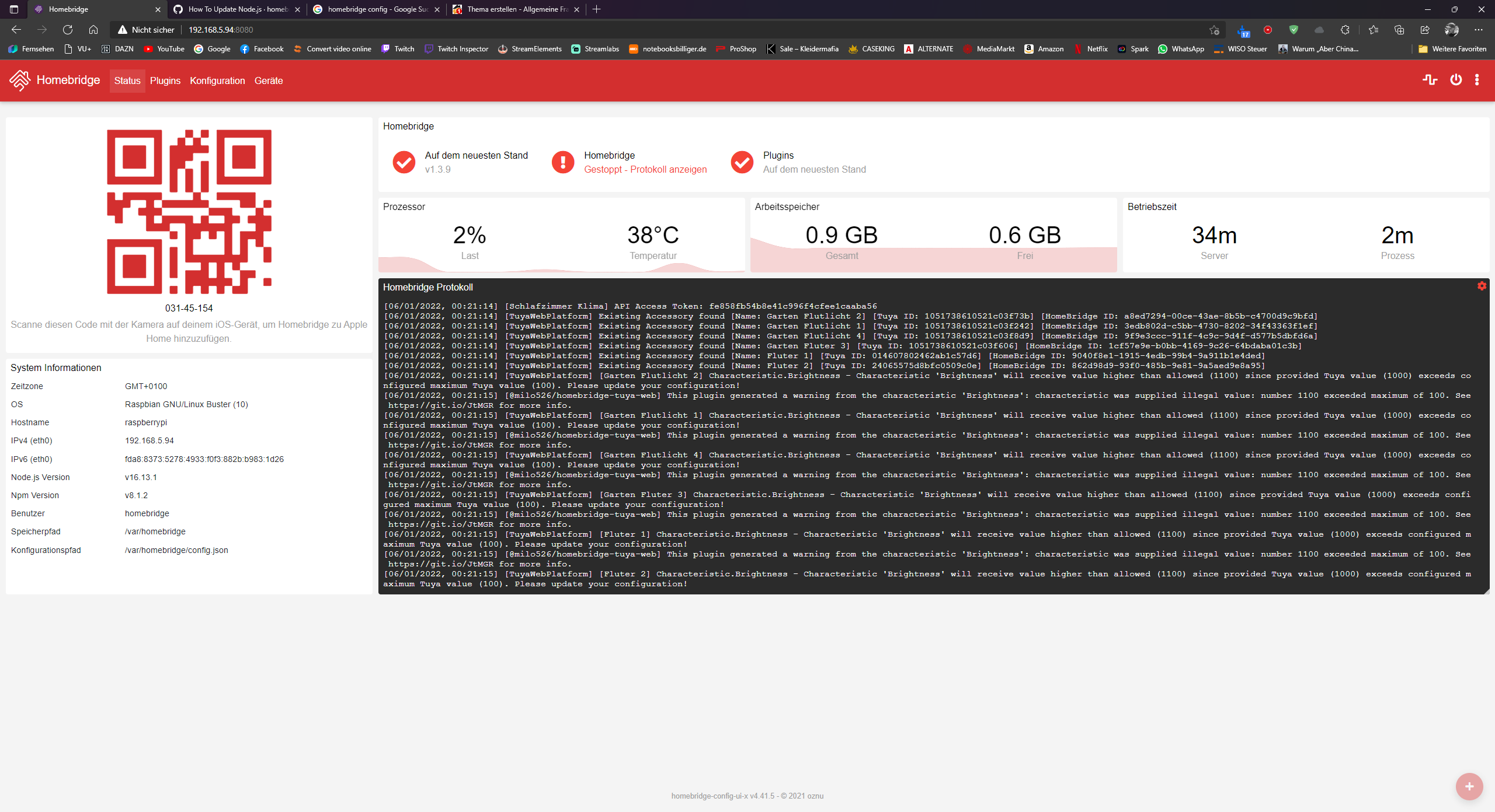

Vorhin wollte ich die UI über das WebIF updaten, da bekam ich eine Fehlermeldung. Jetzt startet die bridge nicht mehr und lässt mich dementsprechend auch nicht mehr ins Webinterface. Leider NULL Linux Kenntnisse und jetzt aufgeschmssen Jemand eine Idee, was ich machen kann?

[3/14/2021, 20:14:05] [Homebridge UI] SyntaxError: Unexpected identifier
[3/14/2021, 20:14:05] [Homebridge UI] Caught Unhandled Rejection Error :: Detail s Below
/usr/local/lib/node_modules/homebridge-config-ui-x/node_modules/@nestjs/common/e xceptions/http-version-not-supported.exception.js:1
aramSets *ps, int type)
