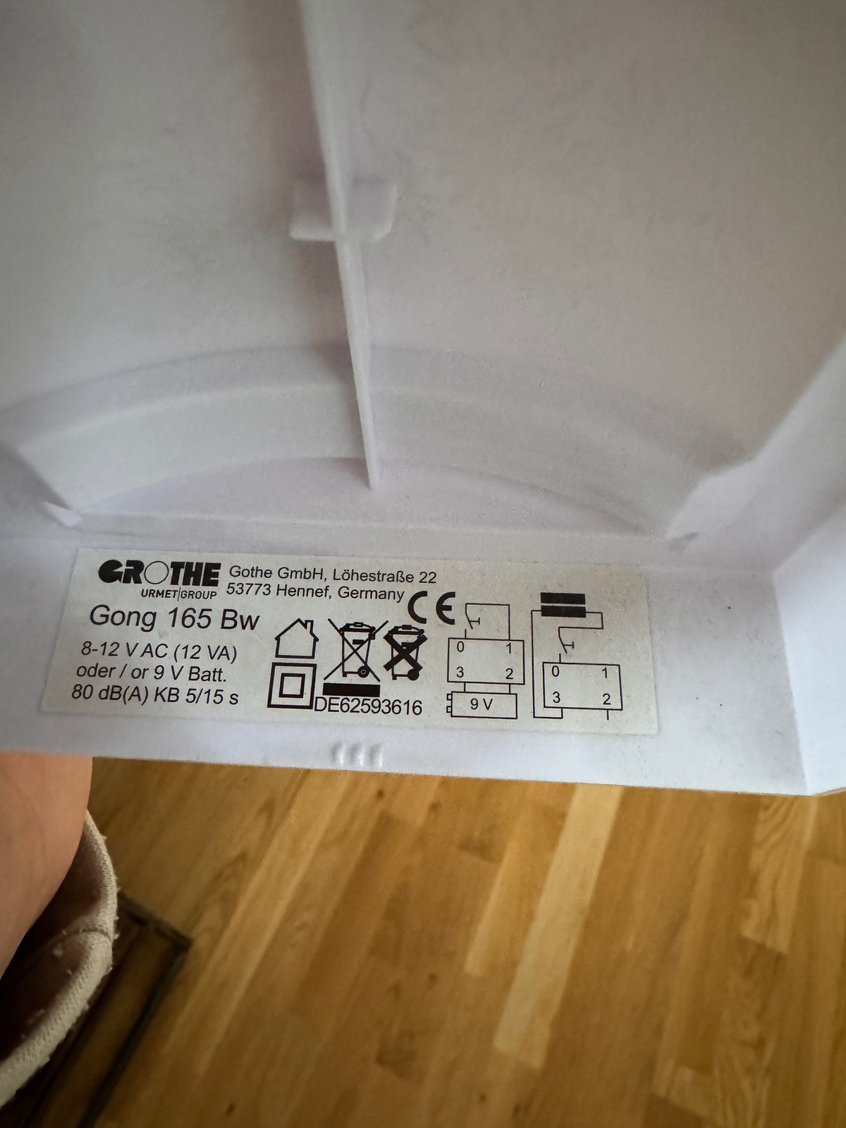

Danke euch. Habe den Sensor umgelötet und parallel zum Gong angeschlossen. Habe als Tipp aus einer anderen Quelle noch einen 50V 100nF Kondensator zwischen. Funktioniert! Allerdings wird er bei mir als dauerhaft „geschlossen“ angezeigt. Sobald man klingelt springt er kurz auf „geöffnet“ um. Nicht das ich mich beschwere, aber wundert mich dennoch. Alle anderen beschreiben hier ja ein Verhalten das genau andersrum ist. Nun..
Beiträge von Fishstaebchen
Danke! Die Batterie wird nicht genutzt, sondern im Sicherungskasten ein „Traffo“ der den Gong mit 8-12V versorgt.
kann mir jemand helfen bzw erklären ob und wie ich einen Aqara Tür und Fenstersensor an meinen Gong anklemme? Das Batteriefach ist leer und ungenutzt.

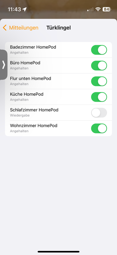

Das Problem an der Lösung aus dem Video ist, dass es einen zu großen Delay gibt. Wenn jemand an der Tür klingelt dauert es drei bis fünf Sekunden bis der HomePod das Soundfile abspielt.
Den kannst du wahrscheinlich in die Tonne werfen ich habe mich bei den Eve Thermostat schon gewundert wieso der Code nicht direkt aufs Gehäuse gedruckt oder gelasert ist. Echt doof...
Ein Aqara Sensor am Türgong sendet mir eine Push. Das funktioniert auch sehr gut und ohne spürbare Verzögerung.
Zusätzlich spielt der HomePod Mini ein Soundfile via Apple Music wieder. Es dauert aber leider relativ lange bis das geschieht.
Gefühlt braucht die „Aqara Sensor Automation“ eine Sekunde bis die Push gesendet wird und der HomePod fünf Sekunden bis er das Soundfile abspielt.
Ist das normal oder sollte das deutlich Verzögerungsfreier funktionieren?
