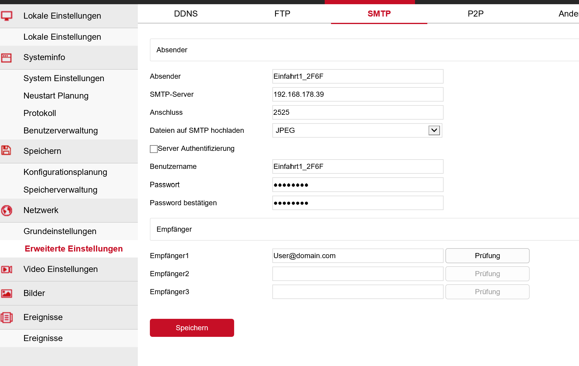

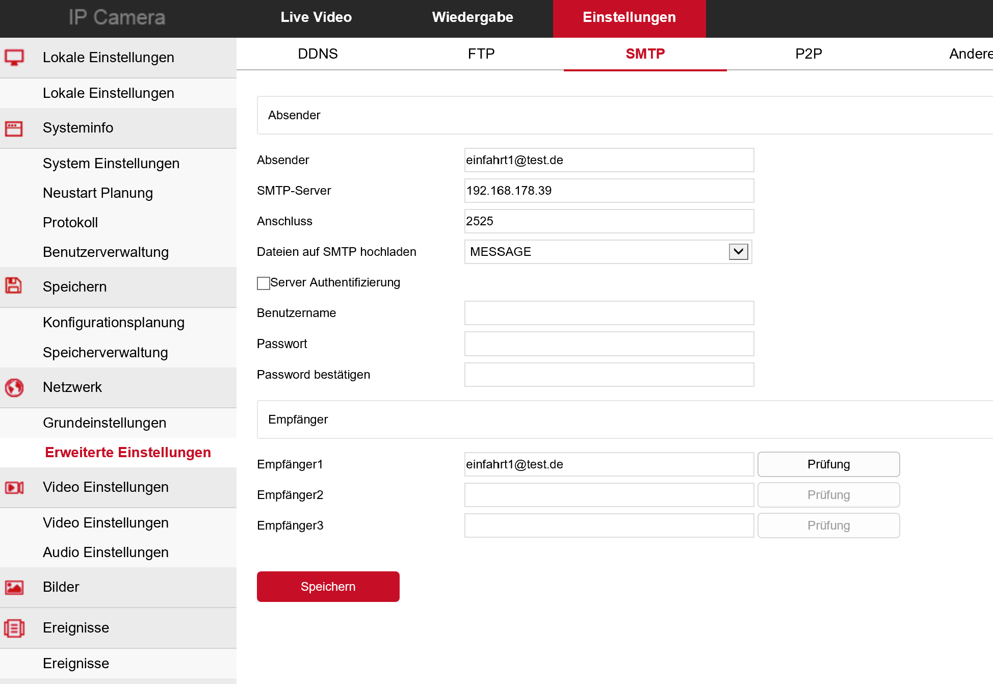

[email protected] in [email protected] geändert. Debug war schon an. Der Log der HB bringt keine Fehlermeldung. Er ist immer noch "leer".

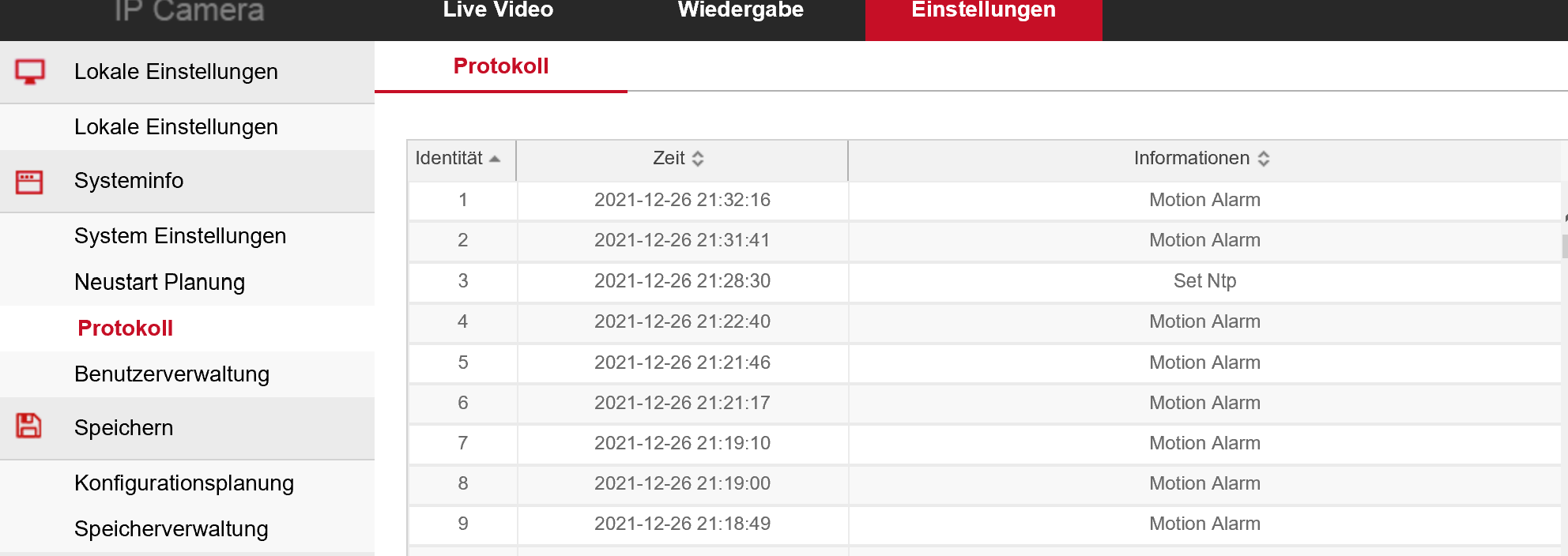

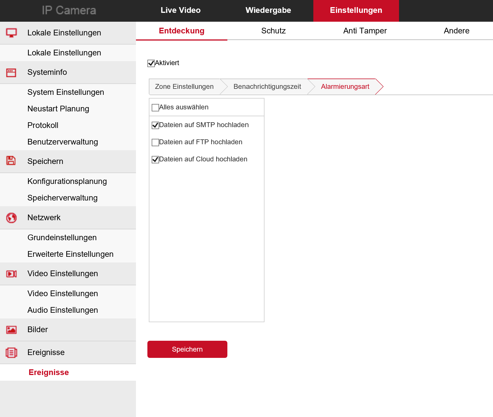

Bewegungsalarm wird ausgelöst, die Bilder auch auf der Cloud abgelegt. SMTP ist angehakt und die Prüfung von SMTP ist erfolgreich. Es sollte also ankommen.

Alles so eingestellt. SMTP-Testfunktion der Kamera meldet auch "Verbindung erfolgreich". Wenn die Kamera eine Bewegung erfasst, wird sowohl ein Bild an die Cloud hochgeladen, also auch ein SMTP-Request abgesetzt.

1. Die Kamera zeichnet das intern auf (und speichert in einer Cloud). Ich werde mal rumprobieren, bin aber planlos.
2. Ja.

4. Im Log ist nichts zu sehen, dass eine Bewegung erkannt wird.

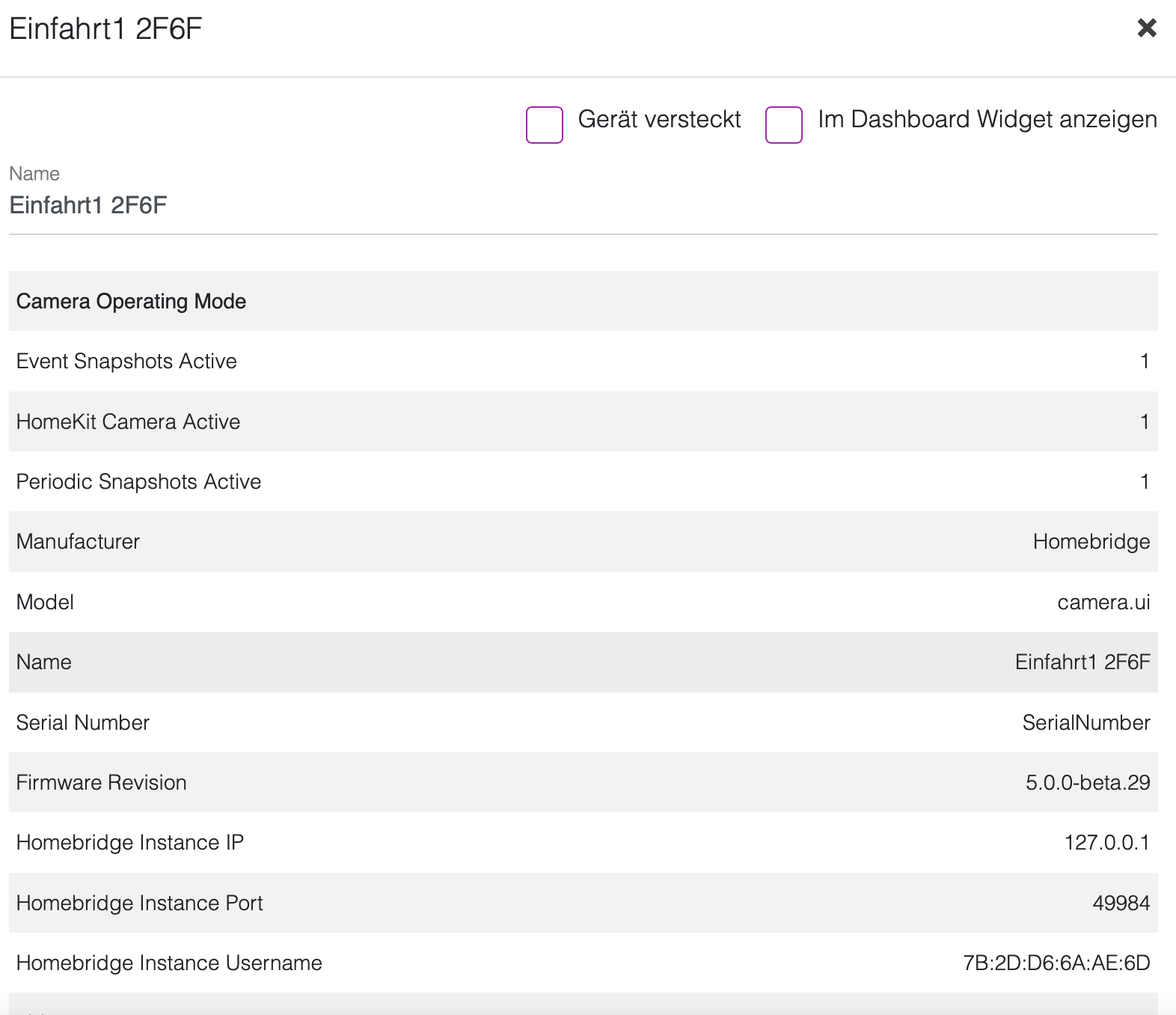

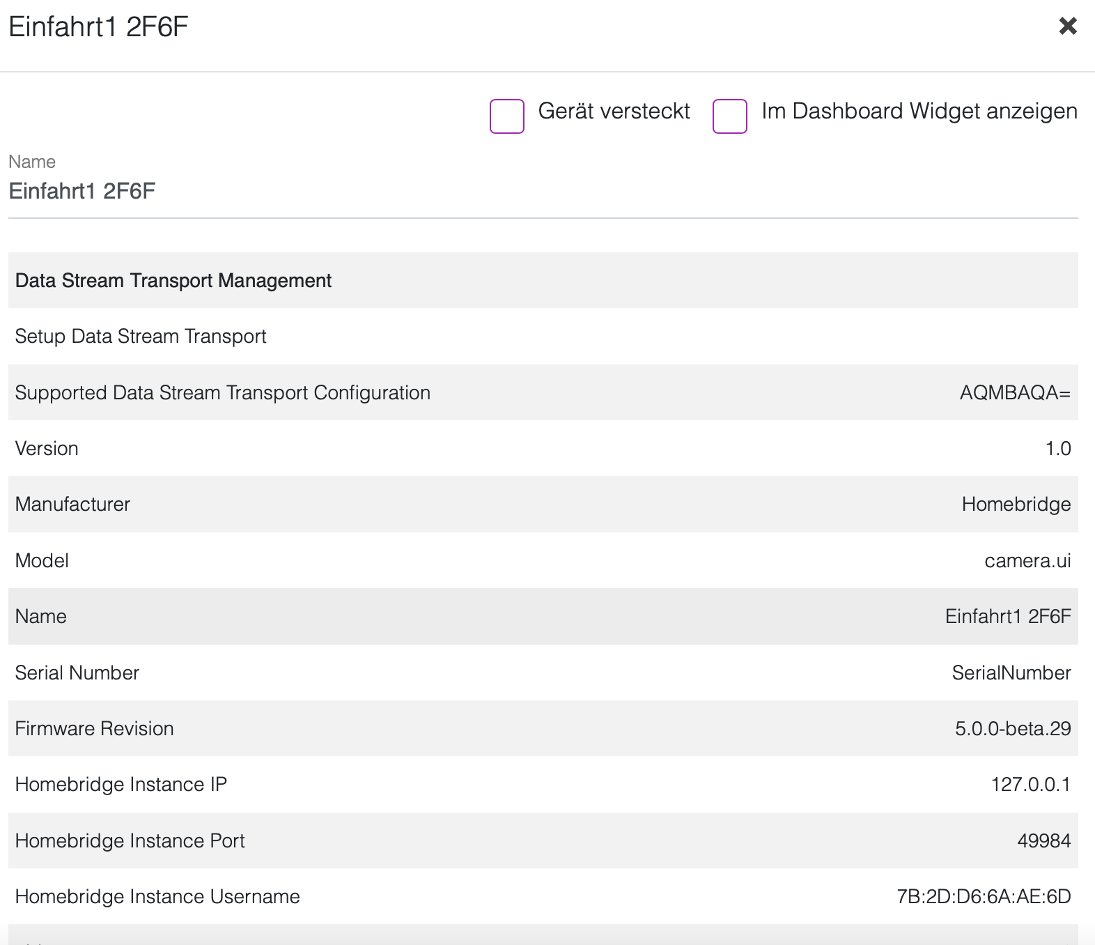

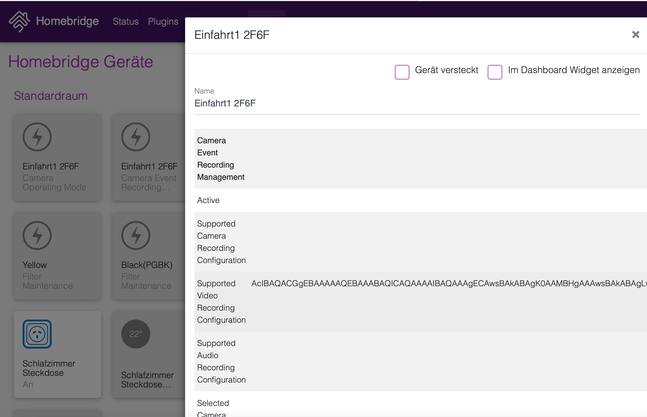

Das Homebridge Gerät "Einfahrt" Camera Event Recording hat auch ganz seltsame Einstellungen. Da stimmt was nicht.
Die Einstellungen von Camera Operating Mode und Camera Data Stream Transporting Management sehen dagegen ganz normal aus.
Ok. Danke für die Erklärung. Ich habe den Haken bei "Aufnehmen bei Bewegung durch UI" rausgenommen. Die Kamera in Home gelöscht. Die Homebridge neu gestartet und in Home wieder neu hinzugefügt.

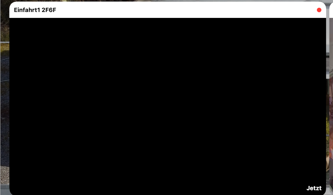

Das "jetzt" unten rechts zählt auch nicht mehr in Sekunden rauf und erneuert sich entsprechend auch nicht alle 9 Sekunden wenn ich im Heimnetz bin.
Der Stream selbst läuft wunderbar.
In deiner Camera UI braucht das Standbild unter "Kameras" auch jetzt sehr lange, zum Teil kommt eine Fehlermeldung (Fehlercode 500).
