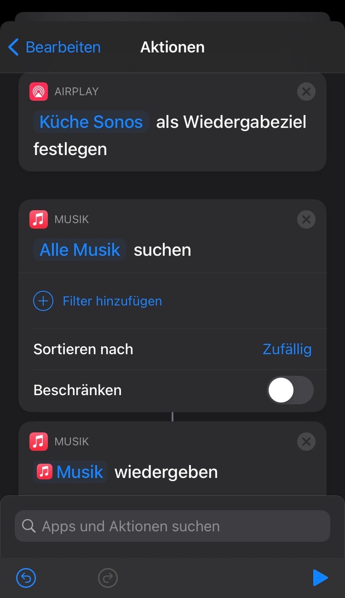

ich haben mein Sonos One Stereo Paar in Apple Home eingebunden und mittels einer automation auch das Abspielen eines konkretes Liedes aus Apple Music eingestellt.
allerdings passiert beim auslösen oder auch Testen der Automation einfach rein gar nichts.
hat jemand eine Idee woran das liegen könnte?

Hi,
hatte das gleiche Problem.
Ich musste mich bei meinem ATV (Steuerzentrale) bei der Musik App neu mit meiner Apple-ID anmelden. Dann konnten die Apple Music Inhalte gestreamt werden.
