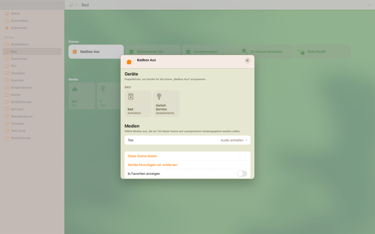

  • ich ärgere mich schon seit einiger Zeit über ein Problem... vielleicht kann mir ja von euch jemand helfen,
    im Bad ist eine Ikea Box welche sich anschaltet wenn das Licht angeht... bzw. sich auch wieder ausschaltet wenn das Licht ausgeht... nun zum Problem...
    geht das Licht/Box aus schaltet jedesmal auch der HomePod aus (wenn er läuft) ich find den Fehler einfach nicht...
    In der Automatisation kann ich leider nur bei den Medien "Audio anhalten"
    anscheinend ist Appel noch nicht soweit... oder habt ihr eine Lösung damit nicht immer der Homepod ausgeht wenn jemand im Bad war...
    hat hier jemand eine Lösung? das ist echt etwas nervig...

  • Danke für die Antwort... gibt es vielleicht einen Workaround... wie ich das umgehen kann?
    sprich wenn auf der Ikea box Radio Sender A läuft und auf dem Homepod Radio Sender B läuft und ich die Ikea Box ausschalte das der HomePod den Radio Sender B weiterspielt... eventuell auch über ShortCuts...
