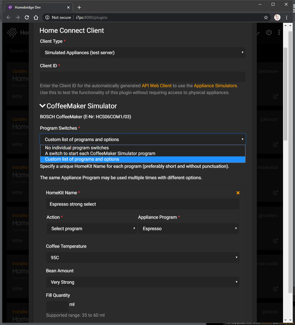

    Habe allerdings noch immer einen Syntaxfehler, kann mir jemand helfen?:/
    Syntaxfehler, wie z. falsche Kommas, können mithilfe eines Validierungstools wie JSONLint leicht gefunden werden.
    Woher bekomm ich
     "BOSCH-HCS06COM1-846D1E984F70":
    Die genaue Bezeichnung?
    Kann mir vielleicht jemand den kompletten Home Connect schicken, den ich dann ändere?
    Folgen sie den anweisungen unter https://github.com/thoukydides…homeconnect/wiki/Programs.
    Den haid finden sie in der Home app als Seriennummer des zubehörs.
    Es kann auch in der Homebridge protokolldatei gefunden werden:
    • Wenn das debuggen aktiviert ist ("-D"), wird es in der URL jeder Home Connect anforderung angezeigt.
    • Es wird ausgegeben, wenn sie eine HomeKit operation "Identifizieren" auf der appliance ausführen. Auf diese weise erhalten sie auch eine vollständige vorlage für die programmkonfiguration, die einfach in die datei config.json kopiert werden kann.
    • Es kann auch in der datei ~/.homebridge/.homebridge-homeconnect-v1.schema.json gefunden werden. (Dies ist ein konfigurationsschema, das von homebridge-config-ui-x verwendet werden kann.)

    jsonlint.com:
    Error: Parse error on line 17:
    ...xxxxxxxxxxxxxxxxxx" {                "programs": [{
    Expecting 'EOF', '}', ':', ',', ']', got '{'
    Die Hausgerätekennung (haid) muss als Schlüssel für die Programmliste verwendet werden. Beispielsweise:
        "platform": "HomeConnect",
        "clientid": "xxxxxxxxxxxxxxxxxxxxxxxx",
        "BOSCH-HCS06COM1-846D1E984F70": {
            "programs": [{
                "name": "Latte Macchiato",
                "key": "ConsumerProducts.CoffeeMaker.Program.Beverage.LatteMacchiato"
