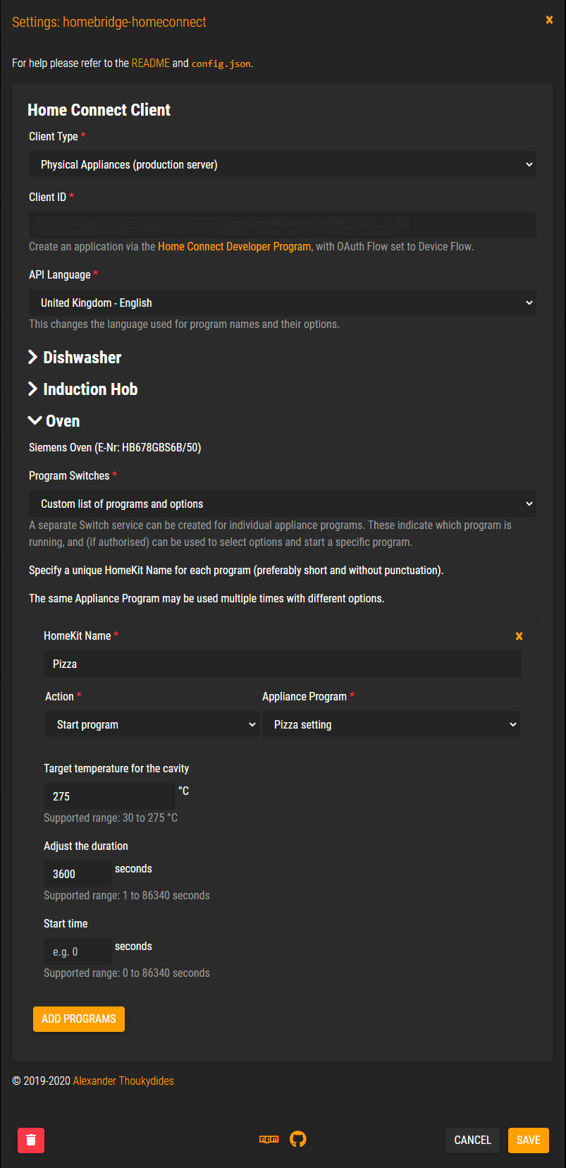

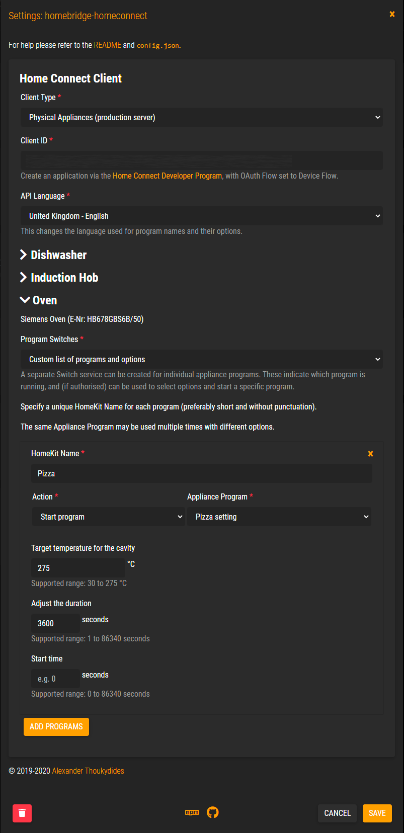

    Die vom Plugin erstellten Switches starten jedes Programm automatisch mit der Standardoption der Appliance. Bei Ofenanwendungen scheint dies eine Dauer von 60 Sekunden zu umfassen.
    Wenn Sie möchten, dass die Programme mit verschiedenen Optionen gestartet werden, müssen Sie dies in der Datei config.json konfigurieren. Der einfachste Weg, dies zu tun, ist die Verwendung des Konfigurationseditors in homebridge-config-ui-x:
    Alternativ müssen Sie die Datei config.json nach Handle bearbeiten, um die erforderlichen Programmeinstellungen anzugeben, z.
    Verwenden Sie in diesem Fall die Identify-Methode von HomeKit, um das Schreiben der verfügbaren Einstellungen in die Homebridge-Protokolldatei auszulösen, z.
    Für weitere Informationen lesen Sie bitte:
    https://github.com/thoukydides…homeconnect/wiki/Programs
