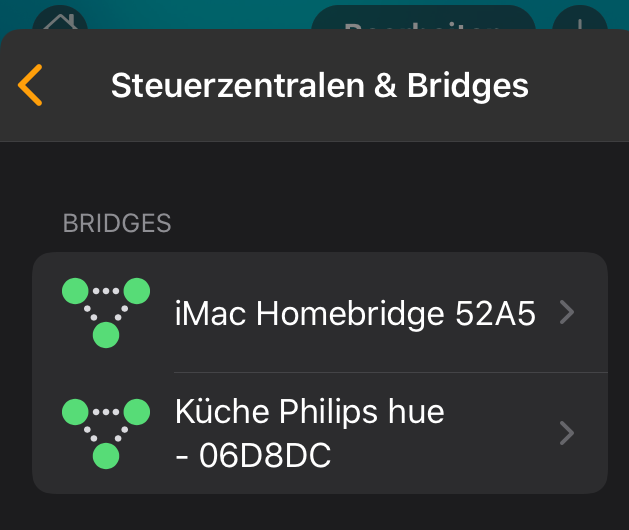

    also, ich hatte HomebridgeDocker (1.0.7) auf der 218+ installiert, incl. dieses config-ui-x Plugin, um bequem (für DAUs) über den Browser PlugIns installieren zu können - so die Idee
    unter iOS tauchen in der Home App tatsächlich 2 Bridges auf, eben Hue & Homebridge - ist das doppelt bzw. unnötig/sinnfrei !?
    aber, unter MacOS hab ich nix installiert, müsste ich dafür z.B. nach dieser Anleitung vorgehen !? Also das, was du mit *Umzug* meinst … ?
    meine Syno läuft (sowieso) 24/7, daher wäre der Stromverbrauch nicht das Thema (gewesen), für (m)einen normalen Mac-Rechner ginge dieser Dauerbetrieb natürlich nicht

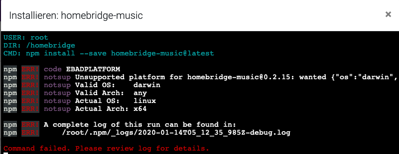

    matisse Da Apple Script benötigt wird, funktioniert das Plugin leider nur auf einer Homebridge, die unter macOS betrieben wird..😉
    AppleScript … ? Aber ich hab ja ne (Hue)Homebridge unter MacOS (Mojave) an einem MacBook - oder ist was anderes gemeint ?
    hab Homebridge auf dem NAS/Synology (Docker) eingerichtet, danach mehrere PlugIns, worüber ich auch z.B. Geräte von Drittherstellern (Osram & Co) integrieren konnte (steuerbar mit dem iPhone via Homekit in iOS) .

    sollte das mit Homebridge auf Synology genauso funktionieren ?!
    kenne mich mit Raspberry nicht aus, aber nachdem das alternativ via Browser (@oznu Homebridge Config UI X) super funktionierte, sämtliche nicht homekit-fähige Lampen zu integrieren, wollte ich das mit AirPlay/Airfoil auch probieren, bekomme aber gleich zu Beginn ne elementare Fehlermeldung
    Kann mir hierzu vielleicht jemand mehr sagen ?
