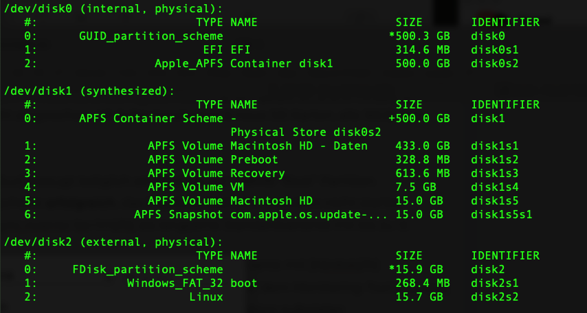

Hallo Community!
Ich habe Schwierigkeiten, meine Raspberry Pi 4 SD Karte mit meinem Mac (Big Sur) zu sichern und wiederherzustellen.
KONTEXT
Mein Raspberry Pi 4 ist als headless Steuerzentrale via LAN mit dem Hausnetzwerk verbunden und läuft mit einem conbee, iobroker & homebridge. Im Grunde ist alles gut eingestellt. Die Installation folgt dem Manual https://smartapfel.de/homebridge/raspberry-pi-vorbereiten/ und nutzt die ssh Datei im root, um Zugriff via SSH zu erlauben. Leider hört der Pi ab und zu auf zu funktionieren und lässt sich nicht mehr via Mac Terminal ansprechen. Um dem vorzubeugen, möchte ich gern (mehrere) Backup SD Karten als Ersatz parat haben.
PROBLEM
Ich habe inzwischen verschiedene Strategien ausprobiert, Backups von dem funktionierenden System zu machen. Leider sind alle Versuche erfolglos: Die erstellten Backups lassen sich via Mac Terminal allesamt nicht ansprechen. Ich habe inzwischen 6 neue SD Karten, alle 16GB, alle gleicher Hersteller, mit denen ich versuche, Backups zu machen.- Ein Restore einer 16GB SD Karte über den ApplePiBaker (v 2.2.3, BigSur) erzeugt lediglich ein Backup der 268MB "Boot" Partition.
- Ein Restore via Terminal und dd in verschiedenen Varianten scheint erfolgreich, das Ergebnis lässt sich trotzdem nicht starten
- sudo dd if=~/Desktop/raspberrypi.dmg of=/dev/disk2 conv=sync,noerror bs=1m als langsame Standardvariante mit bis zu 12 Stunden Wartezeit
- sudo dd if=~/Desktop/raspberrypi.dmg of=/dev/rdisk2 conv=sync,noerror bs=1m als schnellere Variante mit rdisk
- sudo dd if=~/Desktop/raspberrypi5.dmg | pv -s 16G | sudo dd of=/dev/rdisk2 bs=8m als Variante mit dem Monitoring-Tool pv
- Ein Restore via DiskUtility hat leider nicht geklappt, die gespeicherten Daten konnte ich nicht wieder als Restore aufspielen
FRAGE
Letztlich sitze ich immer vor einem stummen RaspberryPi mit einer restore-SD, der sich nicht automatisch ins LAN einwählt und nicht mehr per SSH erreichbar ist. Auch die Services (conbee, iobroker, homebridge) werden nicht gestartet.
- Kann es sein, dass die Backups doch laufen und lediglich der SSH Zugang nicht mehr greift?
- Ist das Quellsystem vielleicht schon kaputt?
- Wo kann ich Hinweise auf den Fehler finden?
ANHANG
Im Anhang ein Bild einesdiskutil list mit einer der perdd erstellten restore-SDs aufdisk2
