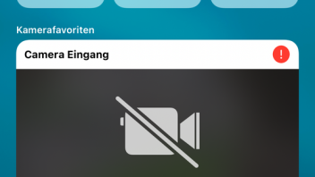

Probleme iOS 14 Geräte reagieren träge oder keine Antwort

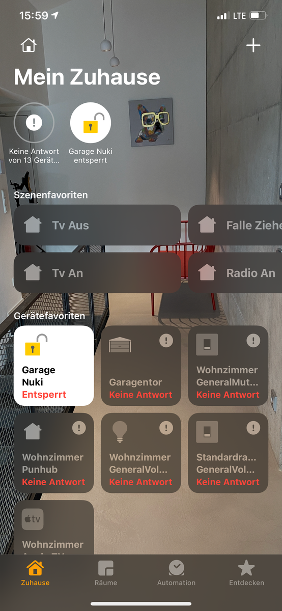

Anbei mal 2 Bilder - ich war unterwegs und war in einem ganz normalen Gebäude!
10min differenz

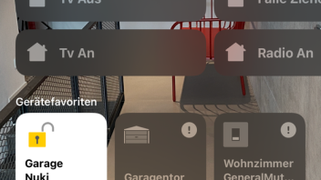

ES sind hier Homekit Geräte und auch Homebridge Geräte zu 100% betroffen! Ausser das NUKI lock, das hängt ja via BT am ATV4K
Das Nuki Gerät ist weit von der Wohnung entfernt erreichbar ? Also nicht über Bluetooth vom iPhone selbst?

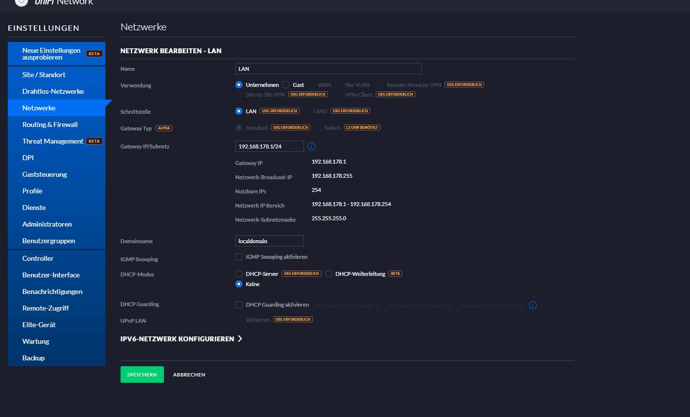

Dazu habe ich IGMP Snooping am Unifi ausgeschaltet, MDNS an.

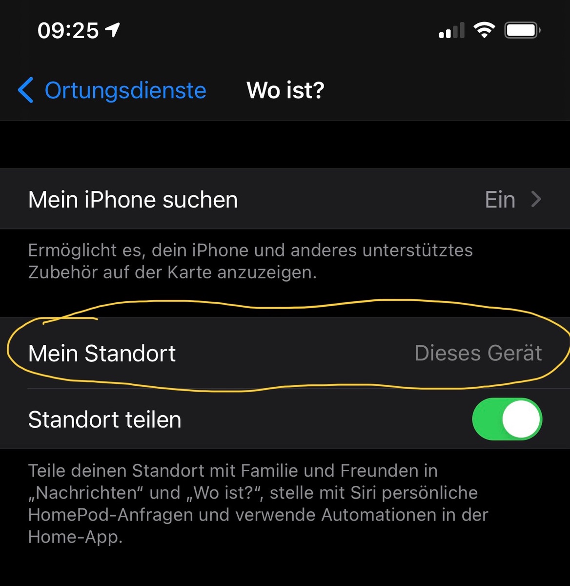

@superbraz ist es möglich dass du z..b mal mit deinem Handy ins LTE netz gehst und dann ein nicht antwortendes Gerät neu startetst via KICK und reconnect? Reagiert es bei dir dann auch wieder? oder bleibt es stumm?

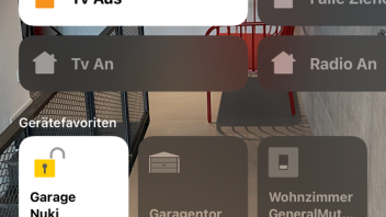

Das lustige ist ja ich stand in der Garage machte per Handtaster die Garage auf und zu und bekam die HomeKit Meldung Garage auf / Garage zu.
Jedoch via LTE => KEINE ANTWORT - dann bin ich ins Wlan => sofort Status vom Tor da, dann bin ich wieder ins LTE => Ausrufezeichen keine Antwort.
Irgend etwas blockt immer wieder die Signale nach Aussen, aber das komische ist , mal ist es nur das HomeKit Device und der Rest (AVR, Harmonyhub) über Homebridge sind erreichbar. Das andere mal ist das Garagentor erreichbar und der Rest nicht.

Hast du den DHCP Router auf den Switch oder der Fritz Box?
Irgendwelche VLans auf den Switch? Prioritäten Liste? Vllt kannst ja mal dein Setupfile schicken.

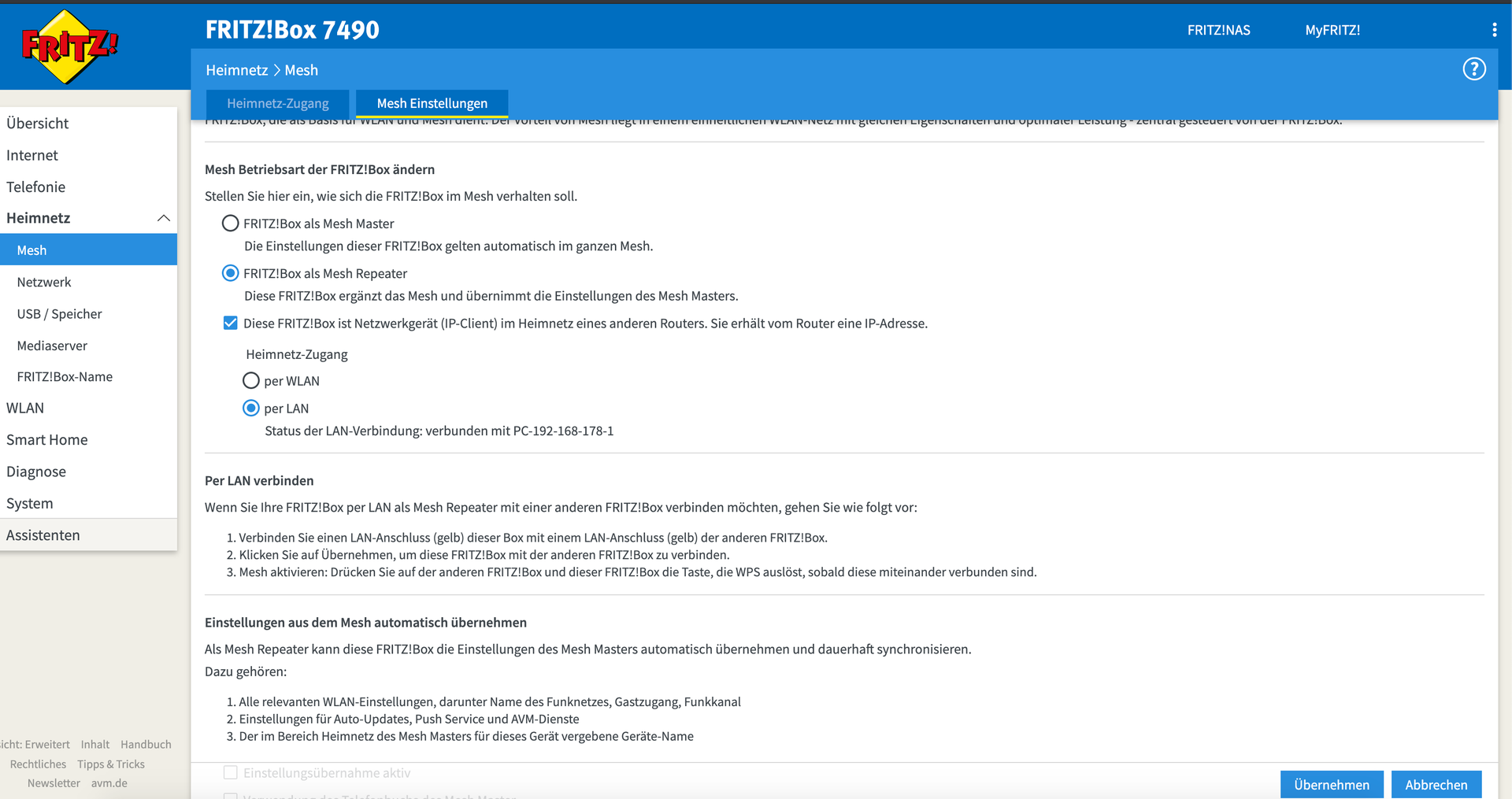

Ich habe eine 2. Fritzbox (bisher hatte ich das nicht erwähnt) diese nutze ich zum einen via Lan Kabel als Access Point für meine Kaffeemaschine und zum anderen als Basis für mein DECT Telefon.
Daher habe ich jetzt das Wlan dieser FB auf das der Unifi-AP´s geändert um die Geräte gleich wieder im home zu haben.
Ich werde jetzt mal sehen was passiert, die 2. Fritzbox welche ich für Telefon nutze hängt jetzt direkt unten im Keller an der Hauptbox! nichts dazwischen! Wenn es jetzt wieder nicht geht liegt es nicht am Switch und nicht an den AP´s, jedoch wenn es jetzt geht?!?

Aufgewacht - Apple Watch auf Mobile Daten =>. KEINES DEINER GERÄTE ANTWORTET!
=> Ins Wlan gegangen => Sofort alle Geräte da.
Sprich es hat nichts gebracht alle Geräte direkt an die FB zu bringen.

Meine Frage ist jetzt - kann es sein dass das Wlan der Fritzbox 7490 evtl Schuld daran ist?

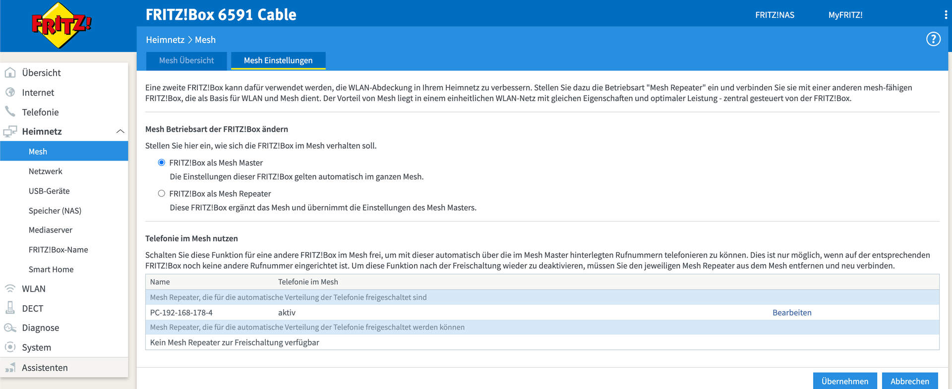

Ich habe jetzt mal die MESH funktion deaktiviert da es mir nichts bringt- eingerichtet war diese eig. nur dass ich DECT über 2 Stockwerke hinaus nutzen kann aber dies ist für DECT im Mesh nicht möglich.
Das Wlan im Keller ist nur wegen der WIFI Steuerung für die Heizung aktiv und muss es auch bleiben aber dafür ist kein Mesh von nöten!
