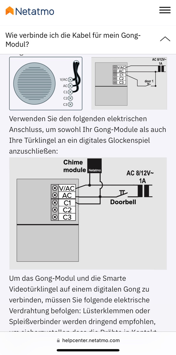

Hey tommey,
ja, meine Netatmo bzw. das Gongmodul ist genau so angeschlossen wie auf dem Bild (aus der Anleitung)!
Die LEDs (du meinst die in der Chroma, korrekt?) sind bei mir auch seit Anschluss der Netatmo aus, stört mich aber nicht
Ob man einen zweiten Klingeltaster parallel zur Netatmo schalten kann, kann ich dir allerdings nicht sagen, würde aber aus dem Bauch heraus stark vermuten, dass das auf Probleme stößt...!
Ich hatte hier in diesem Thread zwischenzeitlich auch noch selbst die Lösung für mein Problem gepostet, dass die Chroma 100 nur solange "trötet" wie der Netatmo-Taster gedrückt wird (also die Melodie nicht zu Ende spielt, wenn nur kurz gedrückt wird), das war genau so simpel wie überraschend - einfach in der Netatmo-App in den Einstellungen unter "Gong" die "Melody Duration" von "default" auf z.B. "2 seconds" stellen, Problem gelöst
Und natürlich muss auf der selben Einstellungs-Seite auch der Schalter bei "Indoor Chime" aktiviert sein!
Als allererstes solltest du aber checken, ob dein Klingeltrafo wirklich ausreichend stark dimensioniert ist. Ich empfehle hier klar einen Klingeltrafo, der bis zu 2000 mA liefern kann, gibt's im Baumarkt für 12 €, damit hast du Ruhe.
Hoffe, all dies hilft dir etwas!

Alles anzeigenHey tommey,
Grüße
Update: Also mit der Chroma funktioniert es so wie auf dem Schaltbild von Netatmo mitgegeben. Allerdings konnte ich die Klingel (obwohl grüne LED dauerhaft leuchtet) nicht in HomeKit oder die Netatmo Security app einbinden. Es gibt immer einen Fehler wo er sagt "Um das Gerät hinzuzufügen muss es erst zurückgesetzt werden". Das Zurücksetzen klappt leider nicht zu 100%. Bin jetzt mit dem Netatmo support in Kontakt. Melde mich
Nächstes Update:
- nach dem ich die Klingel nicht mit HomeKit verbinden konnte habe ich eine neue bestellt. Diese angeklemmt und hatte anfangs auch Probleme diese mit HomeKit zu verbinden. Irgendwann hat sie draußen weiß aufgeglüht und dann ging's.
- Mein elektronischer Gong klingelt jetzt auch in der vollen Länge nachdem wie von Taucheranzug erklärt über die Netatmo app --> Einstellungen --> Haus steuern --> *NameDesRaumes* --> *NameDerKlingel* --> Gong (ganz unten) --> Melody Duration
- Alles in allem läuft es jetzt aber mit so viel Aufwand
- Wegen der immer noch nicht funktionierenden ersten Klingel bin ich mit Netatmo in Kontakt. Mal sehen ob die das gelöst bekommen. Wenn nicht geht sie zurück.

Hi, ich hab auch die Chroma 100 und hab gestern mal versucht, alles anzuschließen - ohne Erfolg.
hast du das Crime Modul an die Chroma so angeschlossen wie es Netatmo unten beschreibt?
Die LEDs sind aus weil die Chroma vermutlich keine Dauerspannung mehr bekommt. Das ist das was mich stört da ich die Netatmo Klingel (am Tor) gern parallel zum herkömmlichen Klingeltaster (an der Tür) betreiben möchte.
Weiß denn jemand was die beiden Kontakte in der Netatmo Klingel darstellen? Sind sie nur für die Spannungsversorgung gut oder schließen sie tatsächlich einen Stromkreis wenn man den Button an der Netatmo drückt?
