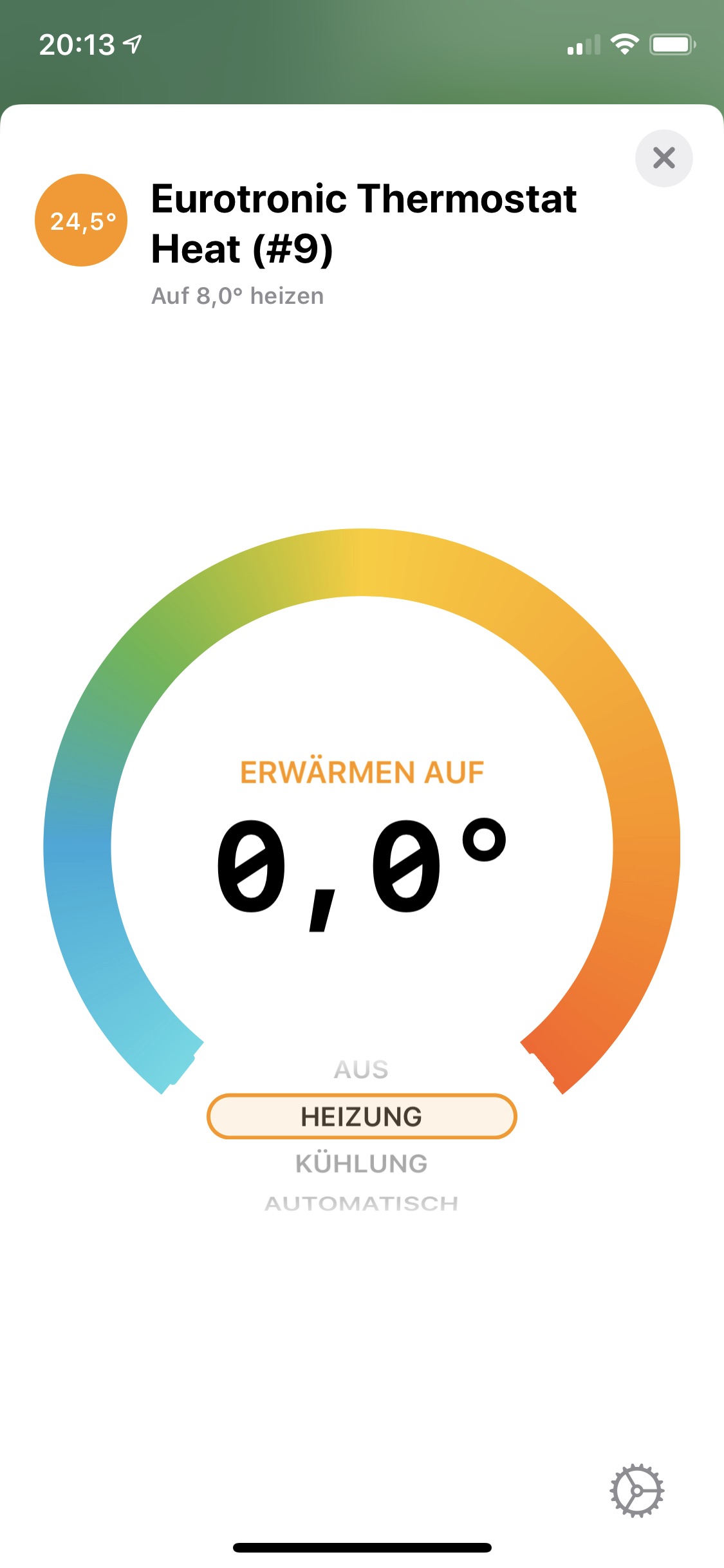

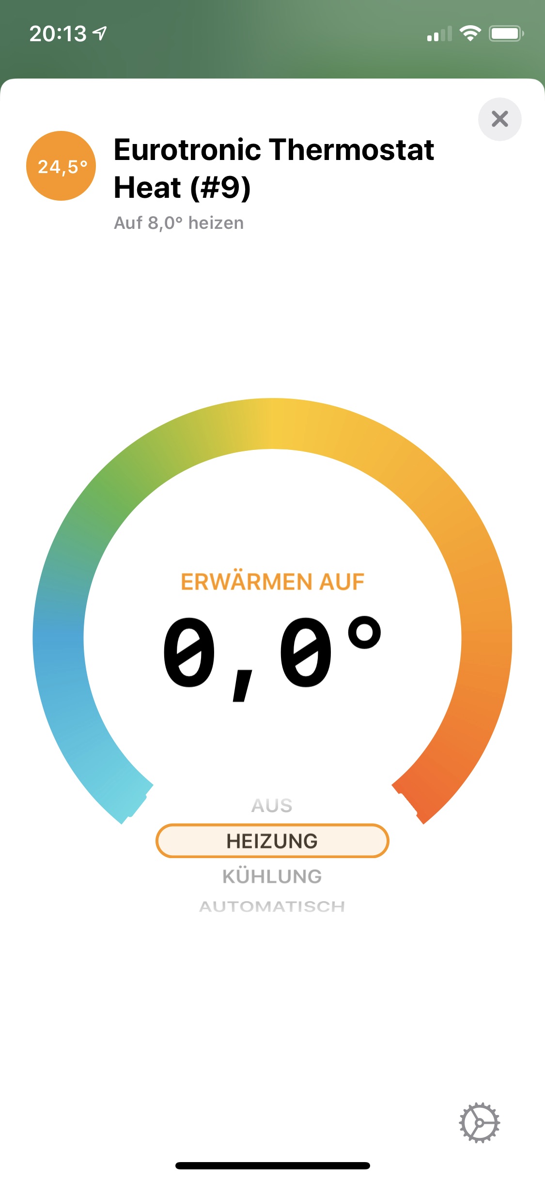

    kannst Du mal einen Screenshot einstellen, wie Du manuell die Temperatur steuern kannst bitte? Nicht dass ich es nicht glaube, mag nur mal sehen wies aussieht.
    Danke!
    Ja ist komisch. Über zwave me und in der alexa app kann ich sie auch ändern. nur halt in HomeKit nicht. Was in homekit auch nicht funktioniert, ist das Übertragen der Ist-Temperatur. Rufe ich die in zwave me ab, aktualisiert sie sich auch in HomeKit, aber eben nur dann.
    Ich bin an weiteren Meldungen interessiert, ob das bei Euch ähnlich ist.

    Obwohl ich noch recht blutiger Anfänger bin, hab ich dann erstmal versucht, mir selbst zu helfen. Die Folge ist jetzt, dass die Homebridge zwar läuft, aber meine Geräte, die über Homebridge laufen (incl. der Homebridge selbst) in Homekit als nicht erreichbar angezeigt werden.
    Ich habe lediglich das hue und das z-way Plugin drauf, und jetzt eben noch vorwerk. Ich habe versucht, obs ohne vorwerk Plugin wieder geht, ist leider nicht so. Mitlerweile habe ich NPM, Node, die Homebridge und die Plugins auf den aktuellesten Versionen.
    Könnte mir bitte jemand helfen, meine Geräte in HK wieder zum Laufen zu bringen? Was kann ich tun?
    Ich danke Euch!
