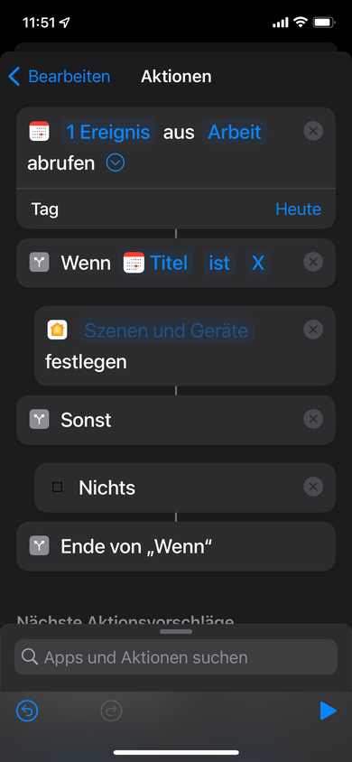

Ich habe hier ein einfaches Beispiel für einen Wecker der sich automatisch stellt. Die Automation wird täglich um 18 Uhr abgefragt. In deinem Fall machst du 6 Uhr.
Im Prinzip ersetzt du den Wecker Befehl durch deine Steckdose.
1 Ereignis aus Arbeit abrufen > Tag Heute
Wenn „Titel ist X“
Steckdose ein
Sonst
Nichts
Ende von „wenn“
Sollte dann funktionieren
Liebe Grüße
Philipp
Hier etwas detaillierter
- Kurzbefehle App öffnen
- Unten auf „Automation“ und dann auf „+“
- persönliche Automation erstellen
- Tageszeit 6 Uhr und Täglich
- Aktion hinzufügen
- nach „Kalender“ suchen
- anstehende Ereignisse abrufen
- „1 Ereignis“ aus „Alle Kalender abrufen“ > „Alle Kalender“ abrufen auf „Arbeit“ (falls separat vorhanden) auswählen und Tag auf „Heute“
Nach „Wenn“ suchen
- Wenn „Titel ist X“
Nach „Home“ suchen
„Mein Zuhause steuern“ wählen
Befehl unter „Titel ist X“ schieben
- deine Steckdose wählen und aktivieren
- Nach „Nichts“ suchen
- Nichts Befehl unter „Sonst“ schieben.
