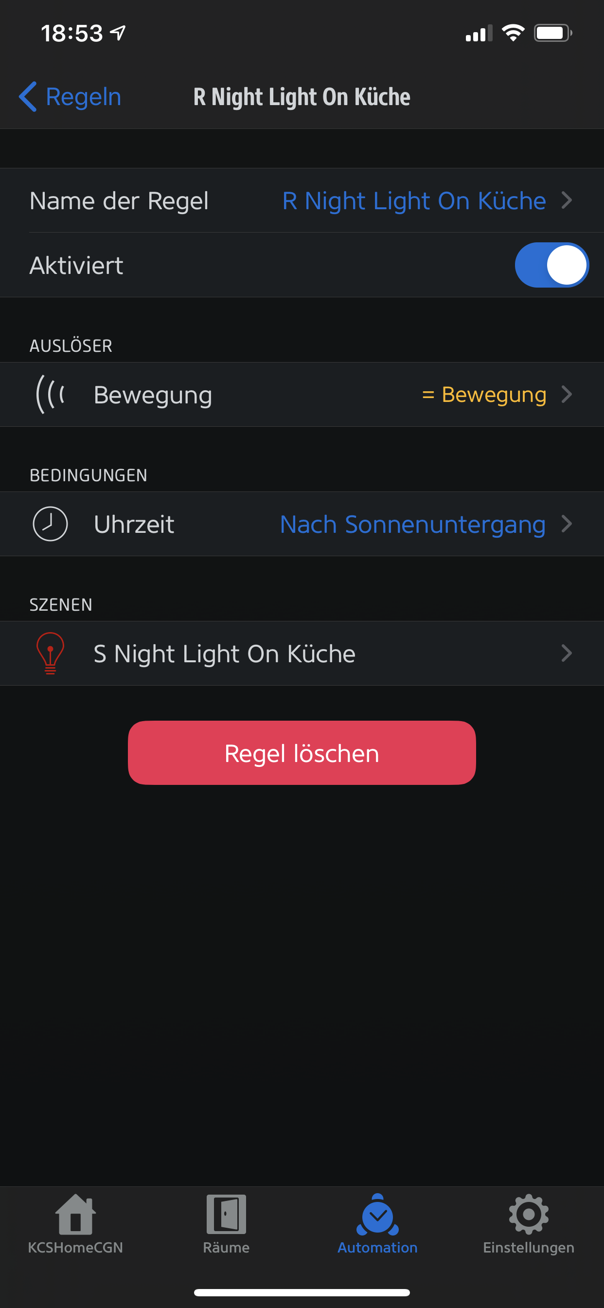

Ich habe angenommen, wenn ich nach Sonnenuntergang aktiviere, dass es auch bis Sonnenaufgang funktioniert. Regelmäßig geht das Licht aber morgens um 4-5 wenn ich mal früh raus muss gar nicht an. Woran könnte das liegen?
Gruß Marcel

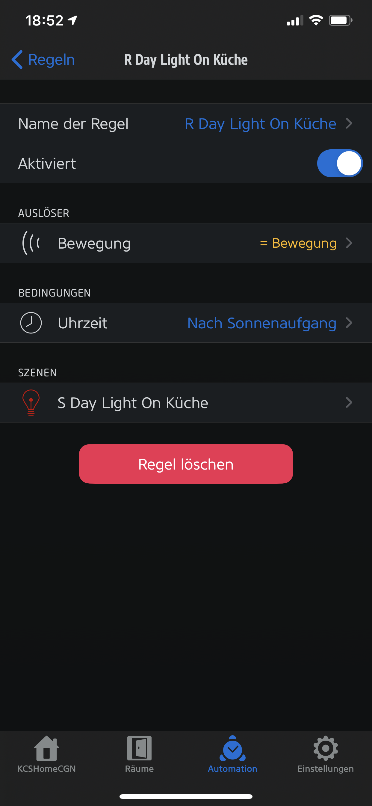

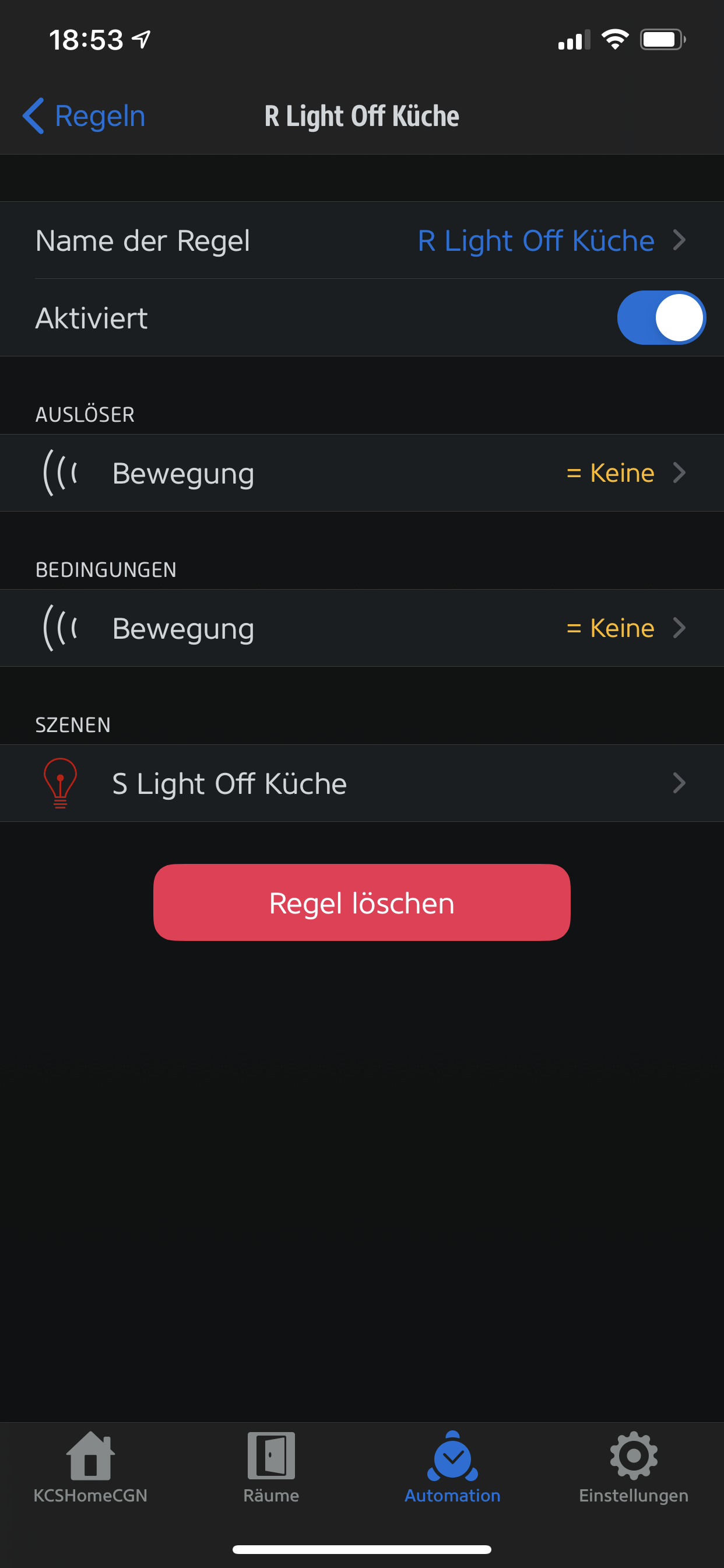

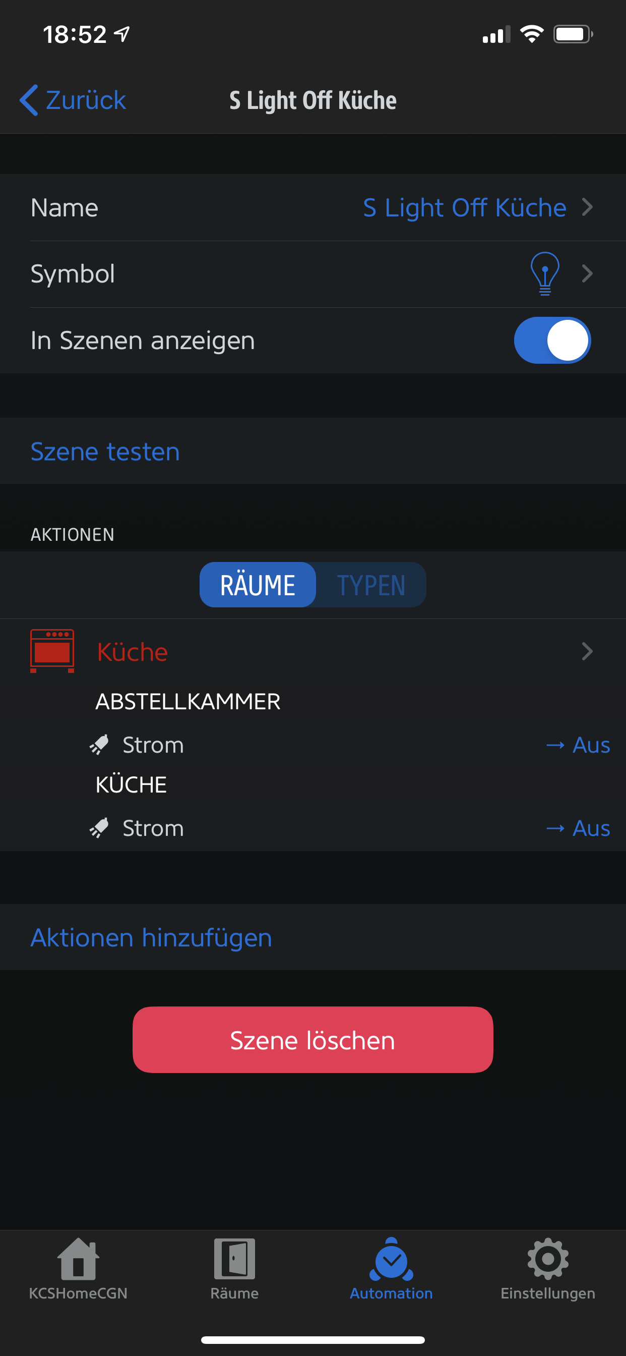

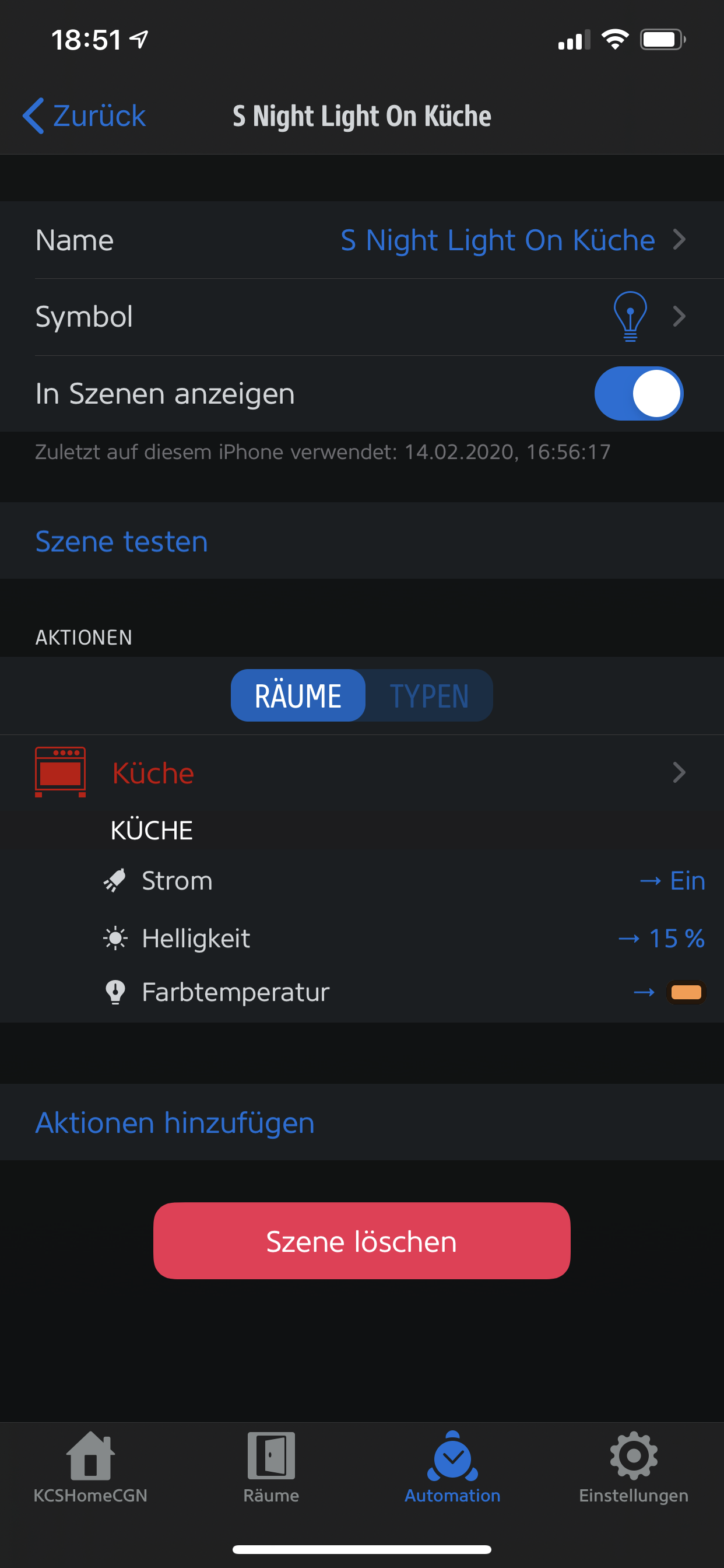

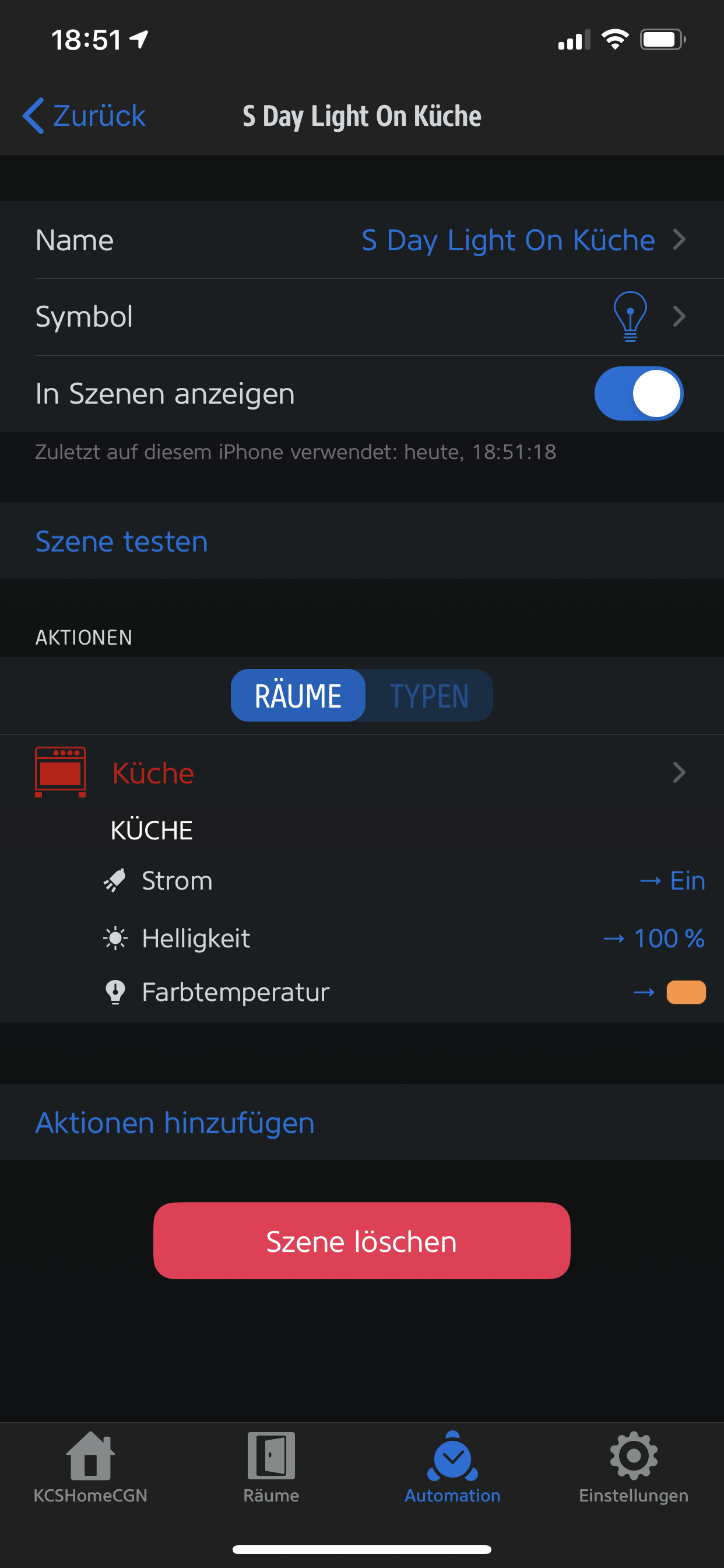

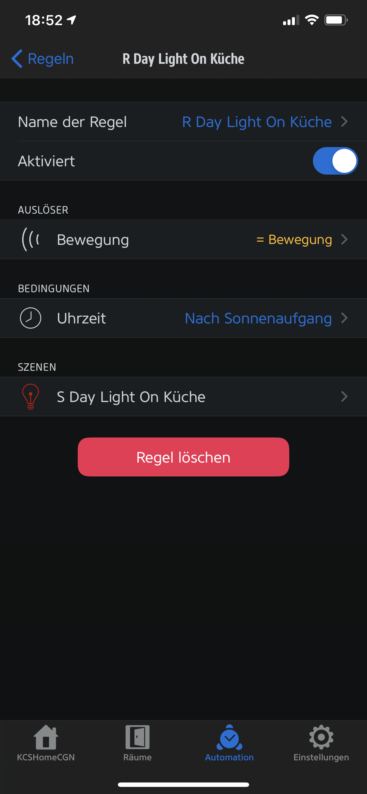

Alles klar, dann hoffe ich mal Du erkennst auch was. Ich hab jetzt der Einfachheit halber mal nur die Konfig der Diele (Küche) angehängt. Jeweils Szene und Regel für Taglicht und Nachtlicht:
Taglicht an: Szene S Day Light On Küche + Regel R Day Light on Küche
Taglicht aus: Szene S Light Off Küche + Regel R Light Off Küche
Nachtlicht an: Szene S Night Light On Küche + Regel R Night Light on Küche
Nachtlicht aus: Szene S Light Off Küche + Regel R Light Off Küche
Gruß Marcel
generell wär mal die Parametrierung deiner Automation interessant. Denn EVE oder Controller haben ja mehr Möglichkeiten, mit Bedingungen zu arbeiten.
Vielleicht kann ich dann einen Fehler sehen.
Hallo donni1966,
was meinst Du genau mit Parametrierung? Soll ich Screenshots von der App machen?
Gruß Marcel
zunächst ich habe hier gesucht und auch schon viel probiert, aber so richtig will es mir nicht gelingen. Vielleicht hat ja jemand ein ähnliches Setup.
Zum Hintergrund:
(1) Wenn ich nach Hause komme stehe ich zuerst in meiner Diele. Hier empfängt mich eine Hue Deckenlampe und frontal ein EveMotion.
(2) Wenn ich nachts ins Bad gehe muss ich die Diele durchqueren. Im Bad wartet dann eine Hue Deckenlampe und wieder ein EveMotion.
Das gewünschte Szenarion und die Bedingungen:
(1) Wenn ich nach Hause komme möchte ich, dass das EveMotion bei zu dunkler Umgebung das Licht einschaltet. Wenn es bereits nach Sonnenuntergang ist nicht mehr in normaler Stärke, sondern gedimmt auf 10 %. Diese Regelung dann bis Sonnenaufgang.
(2) Wenn ich nach Sonnenuntergang ins Bad gehe, soll dort auch das Licht nur mit 10% leuchten. Ebenfalls wieder bis Sonnenaufgang.
Zu meinen Ergebnissen bisher:
Abends funktioniert es manchmal. Manchmal auch nicht. Beim gedimmten Nachtlicht leuchtet es erst immer sehr hell auf und dimmt dann erst runter. Damit ist der zu erzielende Effekt dann auch dahin.
Als App habe ich eve genommen um die Programmierung der Szenen zu machen.
Vielleicht hab ich ja Glück und jemand kann mir hier sein Setting zeigen oder mir als Anfänger dabei helfen.
