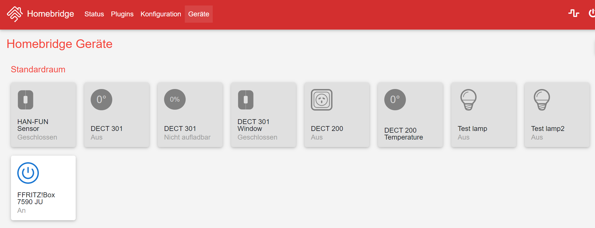

    hier meine Config (ohne syntaxfehler):
    mit dem Update der Homebrige habe ich (bitte nicht Steinigen) zuerst die Config aktualisiert und damit die Homebridge zerschossen. danach habe ich über PuTTY beides aktualisiert.
    alle Geräte und Plugins sind aber per EVE/Homekit steuerbar, aber das Web UI ist nicht erreichbar. woran könnte es liegen?

    wie hast Du diesen in Homebridge eingebunden? Ich habe mehrere Plugins ausprobiert un beiße mir die Zähne aus (habe den Fehler gemacht in eWElink anzumelden und Firmwareupdate auf 3.4.0 zu machen.
    Zeile 12 in meiner config mit dem Master und debug Zeile 73
    Ich habe ich Deine config an meine Daten angepasst, es sieht jetzt besser aus :) der User wird eingeloggt und ich bekomme die Fritzbox als Schalter angezeigt, der die box neu startet und nur ein Teil der anderen Geräte sind zu sehen, lassen sich aber nicht schalten.
    Ich habe Deine config an meine Daten angepasst, es sieht jetzt besser aus :) der User wird eingeloggt. ich bekomme die Fritzbox Nun als Schalter angezeigt, der die box neu startet. Nur ein Teil der vorhandenen Geräte ist zu sehen, Diese lassen sich aber nicht schalten.
