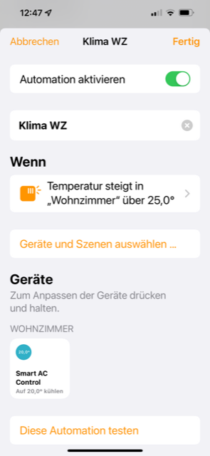

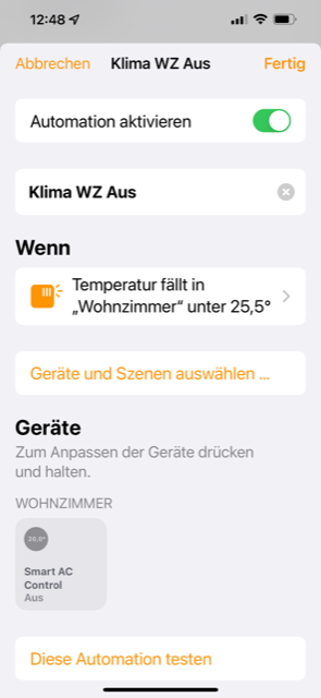

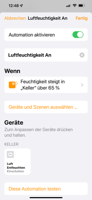

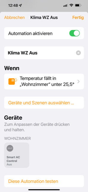

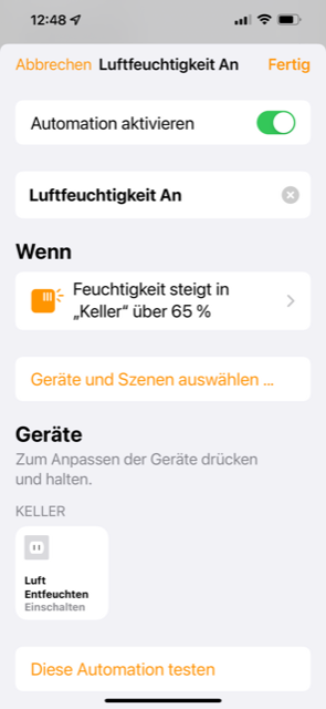

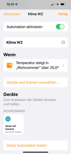

    ich habe 2 einfache Automationen in Home App erstellt.
    Wenn ich ,,Diese Automation testen" durchführe, funktioniert alles.
    Ansonsten funktionieren beide leider nicht.
    Erste: wenn Temperatur steigt in WZ über 25 Grad (Qingpin air Monitor) dann Klima an (Tado Smart AC)
    Und ausschalten, wenn Temperatur unter 25 Grad fehlt
    Zweite: Wenn Feuchtigkeit (Qingping Air Monitor) steigt über 75% dann Steckdose (EVE Energy) einschalten und hier hängt ein Luftentfeuchter.
    Und Ausschalten wenn Feuchtigkeit fällt unter 55%
    Mache ich etwas falsch?

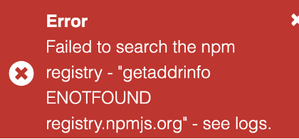

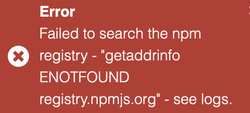

    Die Adresse aus der Fehlermeldung lautet nicht 192.168.5.12, sondern registry.npmjs.org. Die sollst du in den Browser eingeben.
    Ich finde es erstaunlich, dass sich dein Raspi im 192.168.5er-Netz befindet, der DNS aber im 192.168.4er-Netz.
    wenn ich die Adresse https://registry.npmjs.org/ eingebe bekomme ich:
    db_name"registry"engine"couch_bt_engine"doc_count2721469doc_del_count334update_seq15635498purge_seq0compact_runningfalsesizesactive52146321589external161090885804file52588232944disk_size52588232944data_size52146321589otherdata_size161090885804instance_start_time"1646815862204189"disk_format_version7committed_update_seq15635498compacted_seq15629863uuid"d8db915449574fe1dbb729e34426a075"

    Hallo Sschuste
    es geht. Ich komme wenn ich 192.168.5.12 eingebe auf die Homebridge.
    Jedoch kann keine Plugins ruterladen und keine Updates machen.

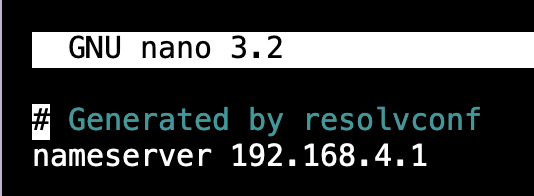

    Ich habe in einen anderen Beitrag von dir den Befehl: sudo nano /etc/resolv.conf, in die Konsole eingegeben.
    Hier ist die IP Adresse von Server, richtig
    ja. Meine schaut so aus.
    {"db_name":"registry","engine":"couch_bt_engine","doc_count":2673619,"doc_del_count":334,"update_seq":14539584,"purge_seq":0,"compact_running":false,"sizes":{"active":51451495040,"external":157095424097,"file":51644702113},"disk_size":51644702113,"data_size":51451495040,"other":{"data_size":157095424097},"instance_start_time":"1644641963360202","disk_format_version":7,"committed_update_seq":14539583,"compacted_seq":14533196,"uuid":"964c127ddcbbd59982db296a0f9e8a56"}

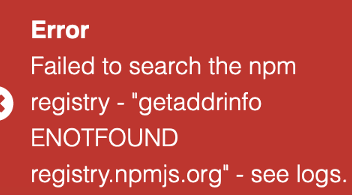

    Hallo Patrick,
    vielen Dank.
    Meine DNS und Internetverbindung sind in Ordnung.
    Diese Meldung ist leider nicht einmalig.

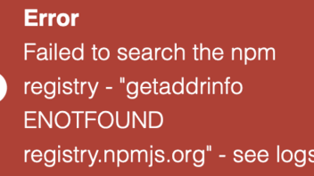

    Ich kann keine Plugins suchen bzw. installieren.
    Sobald ich die Suche gestartet habe, bekomme ich diese Fehlermeldung.
    Anschliessend werden meine aktuellen Plugins angezeigt.
    Auf dem Homemanager App bekomme ich unter: Homebridge UI ,,Anfrage fehlgeschlagen,, Meldung

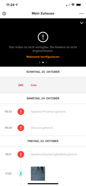

    Benutze aktuell 3 Produkte von Netatmo (Presence, Video Doorbell und Smarte Innen Camera)
    In den Netatmo Security App sind alle 3 Produkte offline und scheinen als getrennt an.
    In Homekit funktioniert alles.
    In Security App, abmelden und app löschen hat nichts gebracht.
    An was kann das liegen?
