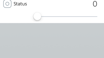

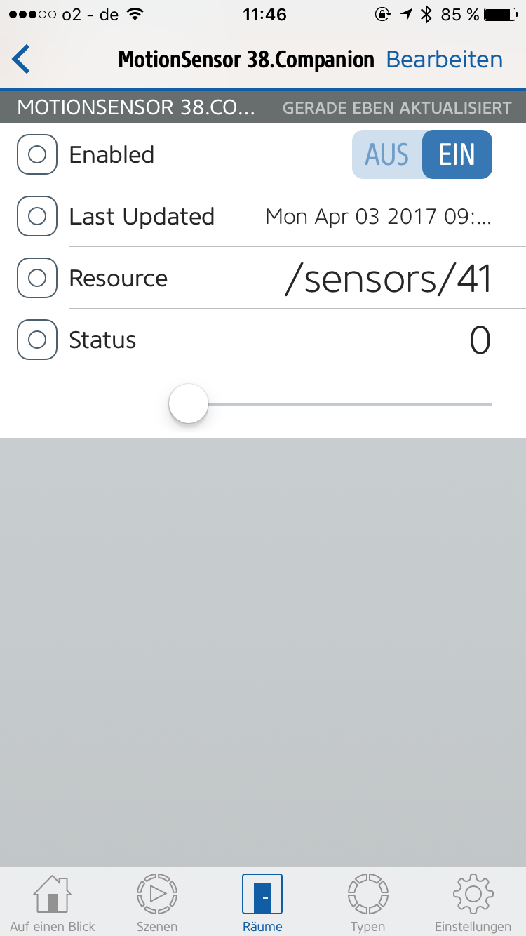

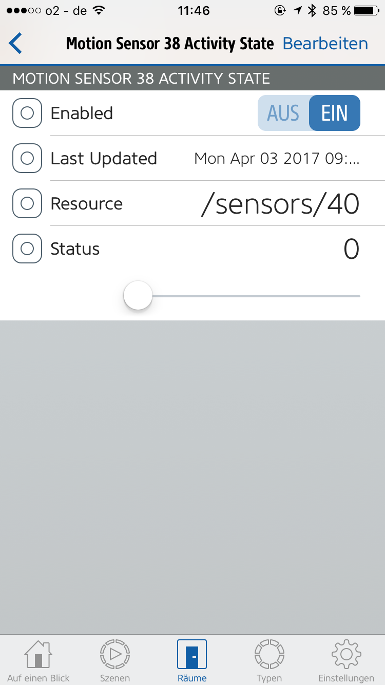

    Kannst du mir mal deine config zeigen?
    Also jetzt grade sieht die config so aus habe grade noch die CLIP Sachen entfernt hatte 2 Stück drin:
    und als ich die Clip Sachen entfernt habe sind 2 neue Sachen dazu gekommen die aber nicht in dem Melder dabei sind sondern extra :

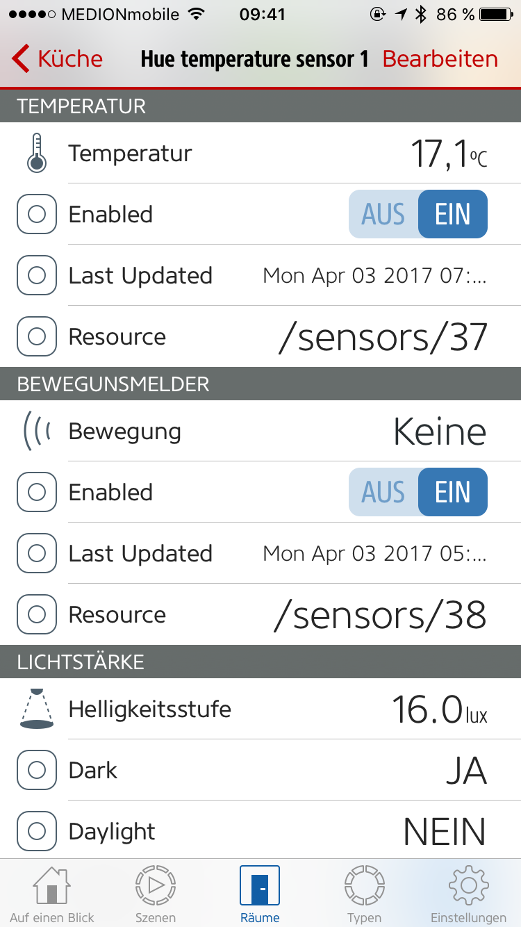

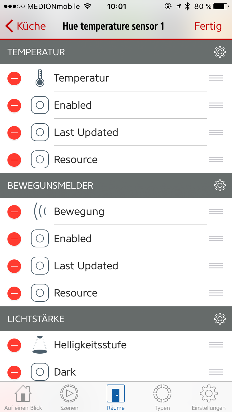

    Die Funktion habe ich verstanden und das klingt alles sehr logisch nur es gibt ein Problem und zwar egal welche Zeit ich einstelle funktioniert nicht.
    Natürlich sie funktioniert bei den hue Lampen in der hue App aber sagen wir ich stelle 5 Minuten ein in der hue App und starte dann alles neu Homebridge etc. und gucke mir dann den Bewegunsmelder an in der Home App sieht man das er sofort auslöst wenn ich mich bewege aber wenn keine Bewegung stattfindet und ich den Raum verlasse geht der Bewegunsmelder nach 10-12 Sekunden aus also meldet das keine Bewegung mehr da ist warum? Das finde ich kacke möchte gerne das er so lange anbleibt wie in der Hue App eingestellt ist.
    Ist das bei euch auch so ?
    Oder kennt jemand eine Lösung ?
    Ich verstehe das jetzt nicht genau also sprich wenn ich die Zeit in der hue App ändere gilt das nur für die hue Sachen und nicht für die Homebridge ?
    Gibt es keine Möglichkeit das irgendwie ändern oder sonst was das es länger in Homekit an bleibt auch wenn keine Bewegung mehr stattfindet ?
