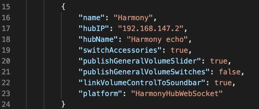

Bananajoe86 , Ich habe es doch noch hinbekommen. Da der Ton vom TV über die Soundbar ausgegeben wird habe ich die Zeile "linkVolumeControlToTV": tru in "linkVolumeControlToSoundbar": true geändert. Manchmal sieht man den Wald vor lauter Bäumen nicht. Danke Bananajoe86 für deine Gedult mit mir . Gute Nacht!

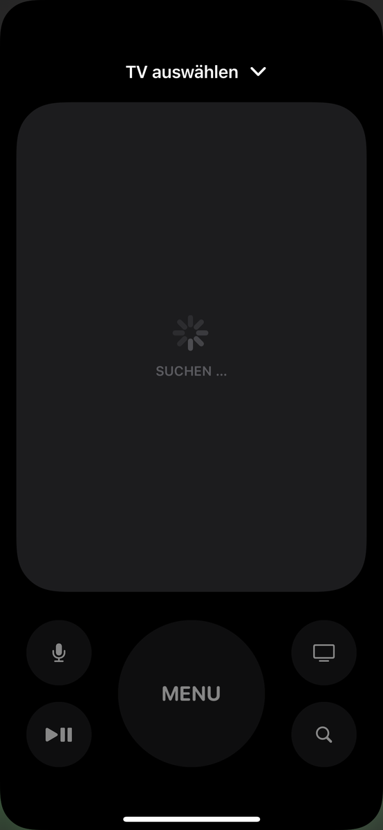

Im Kontrollzentrum kann ich auch nicht auf die handyeigene Fernbedienung zugreifen. Diese lässt sich zwar öffnen, hängt sich dann beim Suchen auf (siehe Foto). -

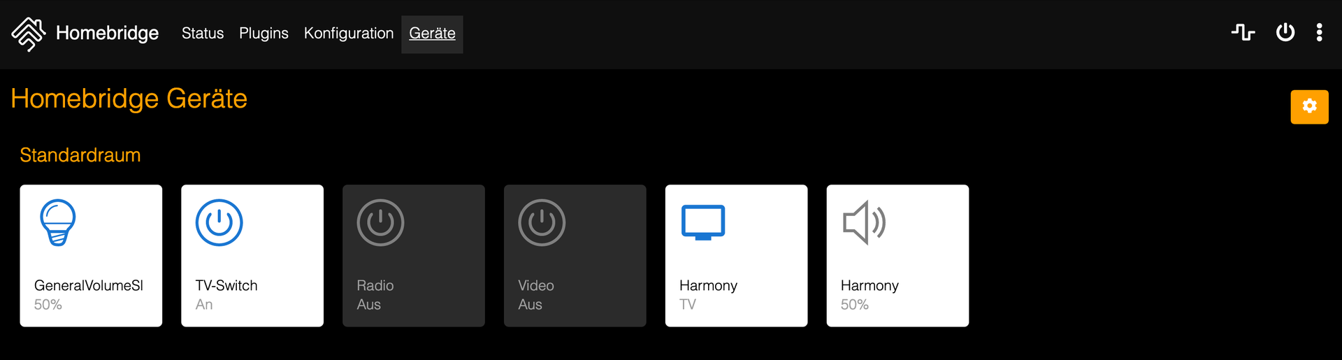

D3RB , Glückwunsch zum Unentschieden ; Dein Tipp hat übrigens geholfen. Ich kann jetzt alle 3 Geräte in meiner Home-App sehen und per Siri oder der Home-App steuern.
Bananajoe86 , Auch dir vielen Danke für deinen Hinweis und Workaround . Mit D3RB's Hilfe kann jetzt alle 3 Szenarien, die im Hub vordefiniert waren, schon mal mit Siri oder der Home App an- und ausschalten. Was ich aber nicht hinbekomme, ist die Änderung der Lautstärke von meinem TV oder der Soundbar per Siri. Ich schätze mal, dass ich in den Plugin-Einstellungen von nicoduj noch etwas konfigurieren muss. Ich versuche mich mal diesbezüglich morgen.
